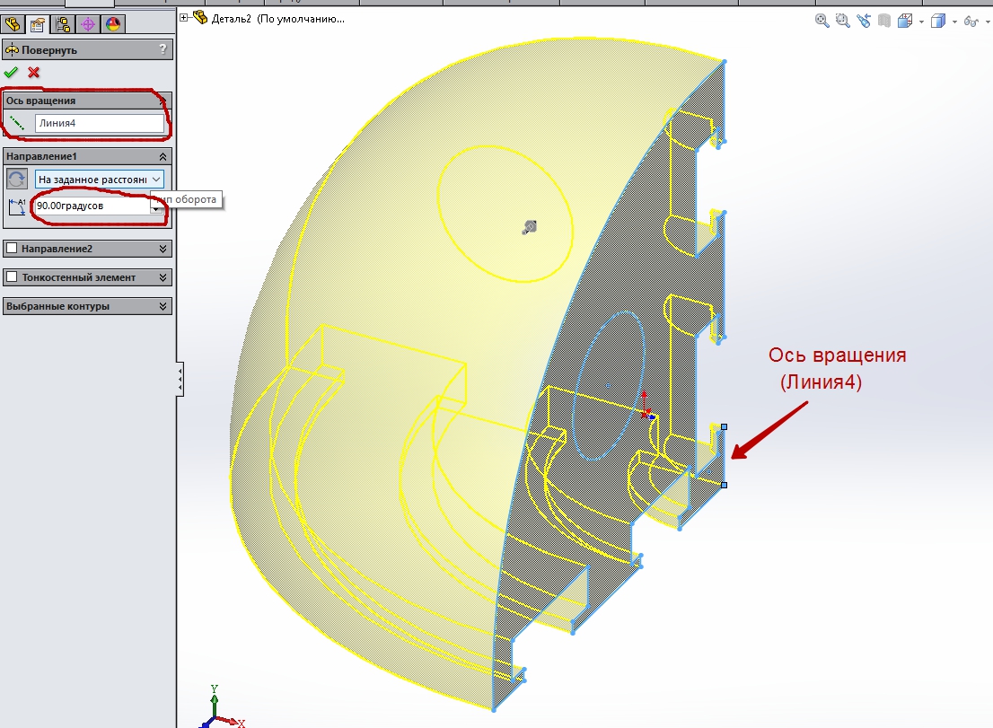

Он должен как-то делаться поворотом эскиза на 90 градусов, я думаю :) Правда, не знаю Солид достаточно, чтобы подсказать точнее :)
UPD: все оказалось просто :)
создаем деталь вращения:
рисуем эскиз профиля, затем завершаем эскиз и при выходе из него выставляем параметры:
228.jpg (3145 просмотров) <a class='original' href='./download/file.php?id=94306&mode=view' target=_blank>Загрузить оригинал (463.48 КБ)</a>

AndyBig писал(а):Он должен как-то делаться поворотом эскиза на 90 градусов, я думаю :) Правда, не знаю Солид достаточно, чтобы подсказать точнее :)
Дык, не прокатит. Там не только на 90 градусов, там он тройной :) В каждой плоскости надо на 90 градусов и потом это как то пересечь...

def писал(а):В каждой плоскости надо на 90 градусов и потом это как то пересечь...
Ну тогда делай такую деталь без всяких пазов, ее уже можно в модель вставлять :) А если захочется перфекционизма, то добавить потом пазы или выпуклости на плоскости этой модели :)

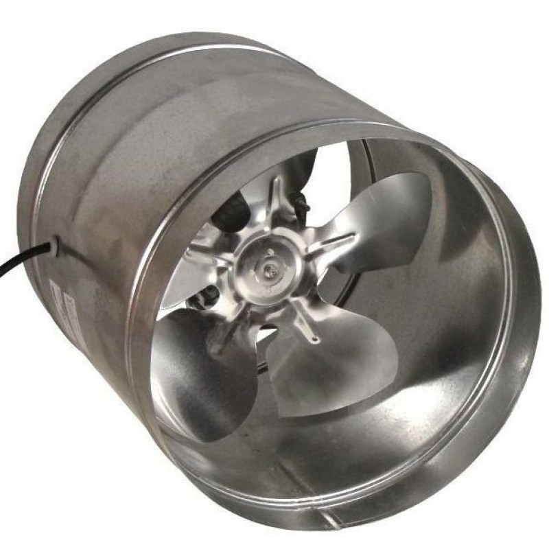

что-то я запутался.
shatrovmaxim писал(а):движок относительно чистый , он ведь прикрыт центральным обтекателем...
вы случаем не про осевой, типа такого:
dospel-wb-150-800x800.jpg (3100 просмотров) <a class='original' href='./download/file.php?id=94387&mode=view' target=_blank>Загрузить оригинал (87.49 КБ)</a>

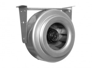

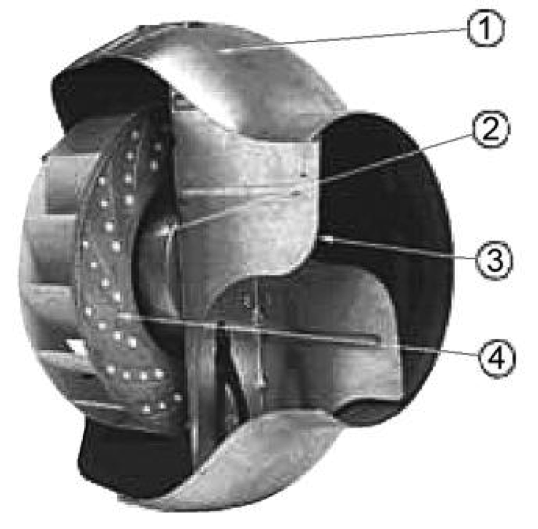

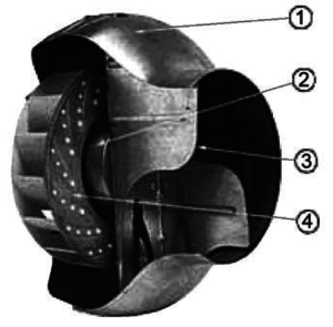

я рассматриваю радиальный ( унего обтекателей особо не наблюдается, на первом фото вид со стороны всасывания):
отличия от улитки, по моим представлениям - только в расположении отвода воздуха
8865345.png (3100 просмотров) <a class='original' href='./download/file.php?id=94389&mode=view' target=_blank>Загрузить оригинал (175.86 КБ)</a>

arkhnchul писал(а):вы случаем не про осевой, типа такого:
Не, я про такой как на втором фото...
Я говорю как было у меня в мастерской, я никоим образом не отговариваю от канальника. Одно из основных его преимуществ это шум - он сильно тише улитки. У меня есть возможность установить улитку на крыше (7 метров), а я на первом этаже и о том что она работает я знаю только по тому что немного прыгает гофра подвода.
Вообще тема вентиляции довольно обширна.

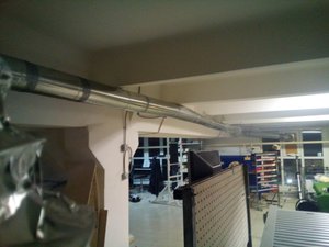

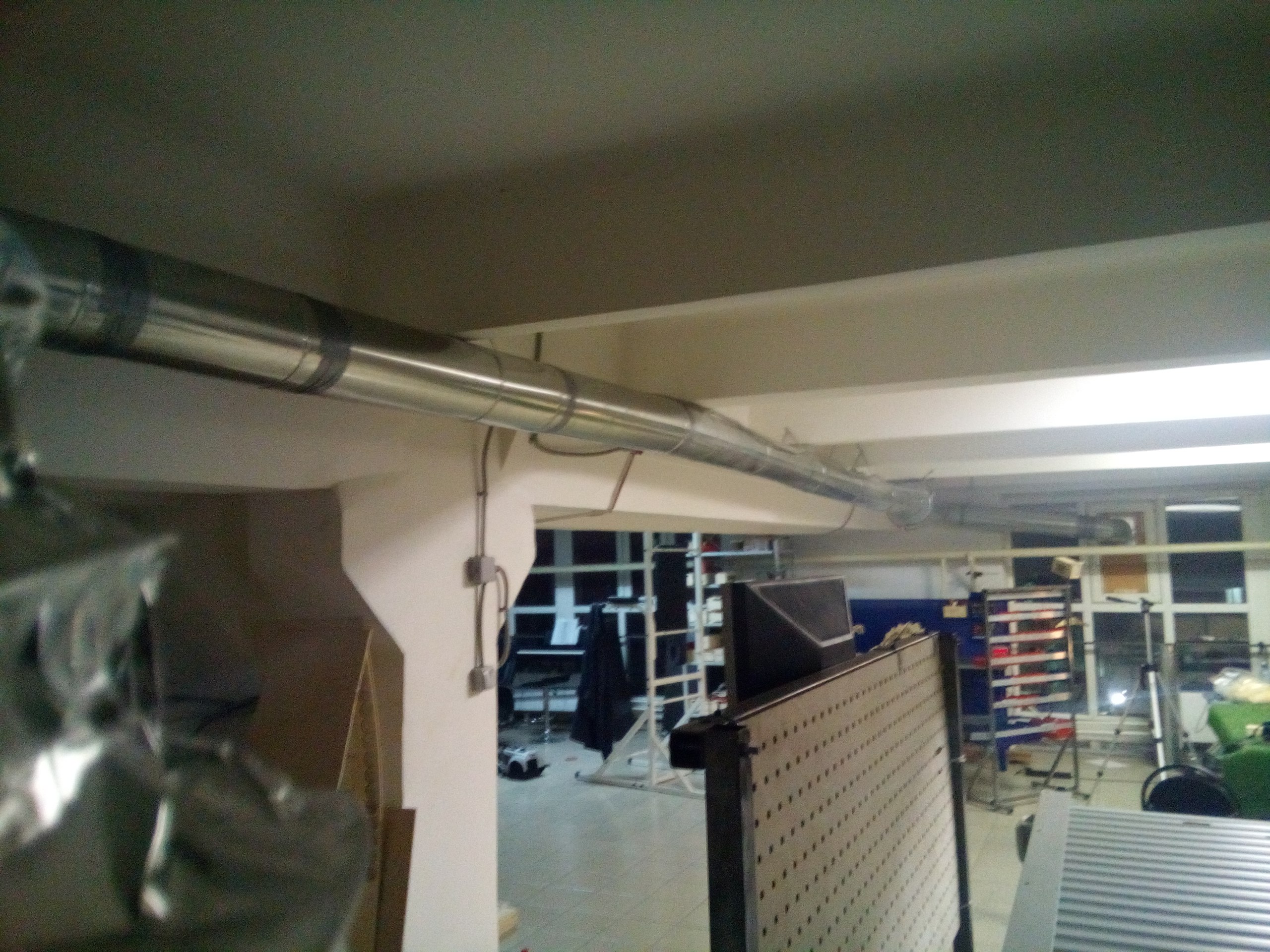

всего-то делов, трубку кинуть)
lbT9bMiKjoc.jpg (3018 просмотров) <a class='original' href='./download/file.php?id=94538&mode=view' target=_blank>Загрузить оригинал (1.03 МБ)</a>
там везде аццкий железобетон с арматурой штрокими полосами, а не стержнями. Я и это упарился крепить.
плюс добавляется вопрос - к какому месту станка подводить приточку? Не так чтобы очень уж хотелось просто перетаскивать наружный воздух наружу же, надо таки и дым высасывать)
засада не в том, что воздуха нет. Проблема в том, что подсасывается он снаружи холодный, а выбрасывается - соответственно, наоборот.

тогда и приток с улицы сделай ))) если морозы не под 40
Это знакомо, когда мощная вентиляция, много станков и все дымят как паровозы, холодно в цехе ухх.

den_sibirskiy писал(а):тогда и приток с улицы сделай )))
Станок весь в конденсате будет :)

Ну тогда ещё идея - поставить больше печек :)

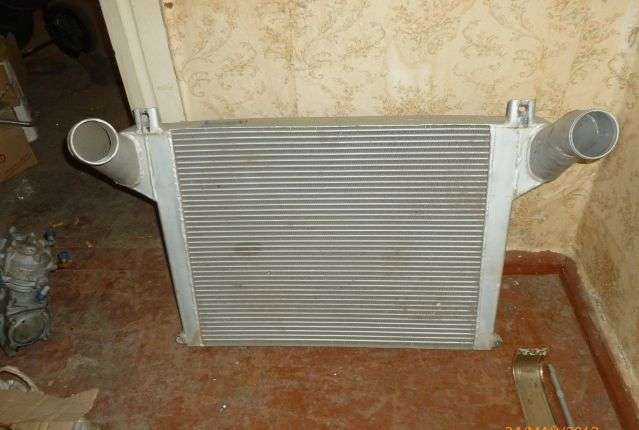

shatrovmaxim писал(а):У меня сейчас другая проблема - приточная вентиляция. Бо при работе вытяжки все тепло уходит на улицу...Пока ничего внятного не придумал
В конце девяностых, когда начинал свой бизнес, работал в утеплённом контейнере. Была та же проблема.
Т.к. увлекаюсь автоспортом, то частично эту проблему решил автомобильной технологией.
На турбированные машины ставят интеркуллеры (теплообменники) для охлаждения турбины. Типа этого:
Интеркуллер.jpg (2985 просмотров) <a class='original' href='./download/file.php?id=94555&mode=view' target=_blank>Загрузить оригинал (35.98 КБ)</a>
А я поставил такой на рекуперацию.
Нашел убитый камазовский интеркуллер, холодной сваркой замазал дыры, через небольшой раструб подсоединил решетку к отверстию приточки, а через патрубки пустил вентилируемый воздух.
Производительность вытяжки конечно упала, но приточной воздух стал значительно теплее.
