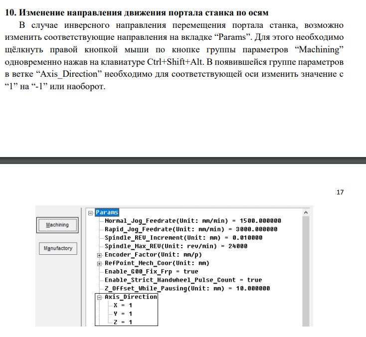

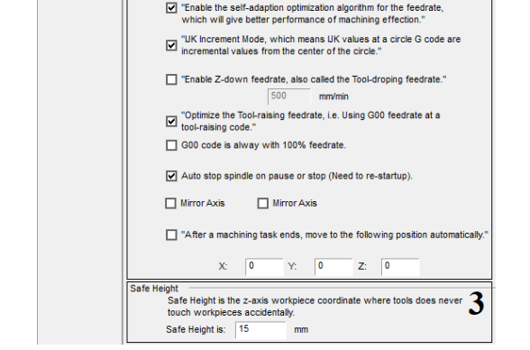

4ana писал(а):1. Ставлю на паузу. РС (Далее Реакция Станка) Поднимается на 10 мм. Никуда при этом НЕ упираясь. 2. Выключаю станок, пк. РС обесточен. 3. На следующий День включаю пк, станок. 4. Перехожу в координаты заготовки (G55).
Первый параметр, который отвечает за подъем оси зед - безопасная высота - в настройках, всегда станок будет подниматься на эту заданную высоту вначале и в конце любой программы - независимо от кода (11959 просмотров) <a class='original' href='./download/file.php?id=181690&mode=view' target=_blank>Загрузить оригинал (76.63 КБ)</a>
второй параметр - высота на паузе.стопе - предпоследняя строка  - в инженерном меню. (11959 просмотров) <a class='original' href='./download/file.php?id=181691&mode=view' target=_blank>Загрузить оригинал (104.65 КБ)</a>

В понедельник гляну что на станке стоит. Но кажется искать нужно в втором варианте (второе фото). И таки да закипел)

Да. Вы оказались правы. Никаких настроек к моим "примерно 100 мм" нет. Остается: A) Обрезать УП перед началом Б) Установить концевик и потестить.
