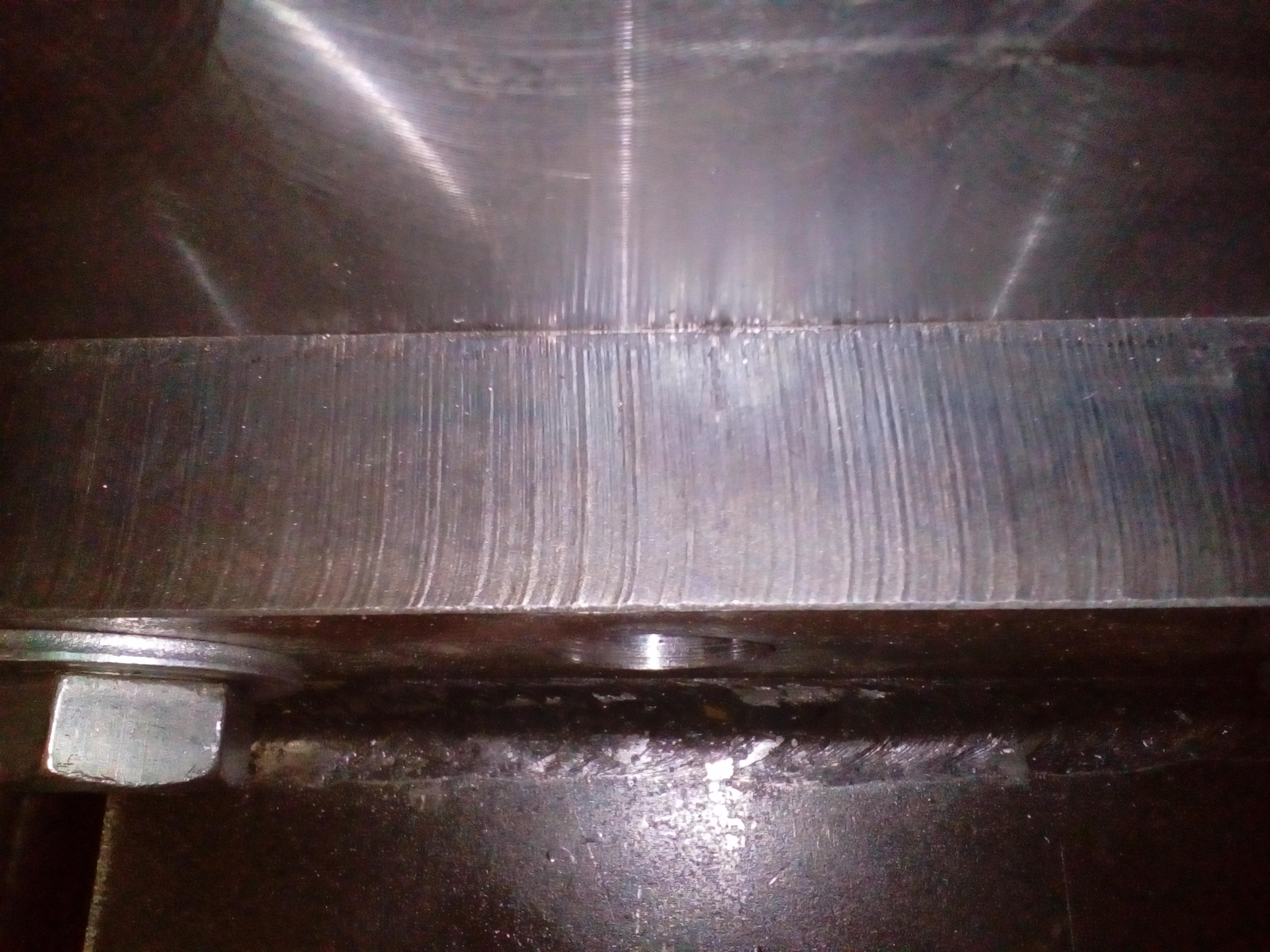

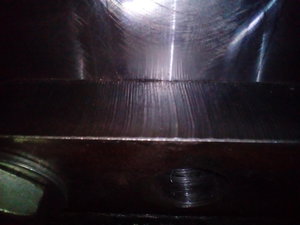

frezeryga писал(а):ок. желательно нарыть фото примеров нормального реза.
Сегодня сфоткал рез стали толщиной 20мм, резали на выходных. На 10 мм хотя-бы так должен получаться качественный рез. То что тебе резали конкретный брак. ГОСТов не нашли, но причины мне подсказали. Первое, это состояние оптики убогое однозначно. Второе резали грязный/ржавый лист (грязь и крупные хлопья ржавчины заставляют дёргаться систему слежения зазора )
Фото реза 20мм стали:
P_20161205_114131.jpg (3661 просмотр) <a class='original' href='./download/file.php?id=96808&sid=7485bf0afe9a9fd3805d6fb73a0b6ced&mode=view' target=_blank>Загрузить оригинал (1.51 МБ)</a>
P_20161205_114139.jpg (3661 просмотр) <a class='original' href='./download/file.php?id=96809&sid=7485bf0afe9a9fd3805d6fb73a0b6ced&mode=view' target=_blank>Загрузить оригинал (1.45 МБ)</a>

Спасибо. Тоесть при всем желании с такой оптикой они мне хорошо не сделают.

frezeryga писал(а):Спасибо. Тоесть при всем желании с такой оптикой они мне хорошо не сделают.
А чорт его знает. Может просто почистить надо оптику.

А почему для резки выбран лазер ? из-за цены ?
А гидроабразика сильно дороже ?
Re: Мелкий станочек 300х200х100
Гидрообразив конусит сильнее. Ну и детали с лазера я видел качество устраивало а с гидрообразивом дела не имел.
frezeryga писал(а):Гидрообразив конусит сильнее. Ну и детали с лазера я видел качество устраивало а с гидрообразивом дела не имел.
у гидроабразива жирный плюс в том что он кромку не прижигает... ну и толщины большие режет. лазером больше 14 очень мало где порежут. да и рез будет явно не лучше чем гидроабразивом..

Hanter писал(а):да и рез будет явно не лучше чем гидроабразивом..
На толщине 10мм вполне достижим "зеркальный" рез. Условия получения такого реза следующие: качественная сталь (очень неплохо если прокат предельно ровный), очистка листа от окалины, новая и чистая оптика, режущий газ повышенной степени очистки (немецы рекомендуют 99,99%, по факту редко кто достигает планки 99.97%, чаще и того хуже), стабильная мощная вытяжка, правильно подобранное сопло(тоже новое), точно выставленный фокус, точно подобранные скорость резания и мощность излучения, да и состояние механики координатного стола далеко немаловажно. Вроде-бы всё не так сложно, было бы желание производителя.
Это зависит от станка, износа расходников и криворукости оператора. Если скорость подачи большая и песка/давления мало, то будет большой скос. При изношенной фокусирующей трубке струю будет уводить. На некоторых станках есть система для уменьшения конусности. Система вращает сопло вокруг своей оси или наклоняет голову в нужную сторону.
Новые расходники, норма песка, небольшая подача и скоса будет минимальный то не будет видно и качество реза будет хорошим ;)
NKS писал(а):На толщине 10мм вполне достижим "зеркальный" рез. Условия получения такого реза следующие: качественная сталь (очень неплохо если прокат предельно ровный), очистка листа от окалины, новая и чистая оптика, режущий газ повышенной степени очистки (немецы рекомендуют 99,99%, по факту редко кто достигает планки 99.97%, чаще и того хуже), стабильная мощная вытяжка, правильно подобранное сопло(тоже новое), точно выставленный фокус, точно подобранные скорость резания и мощность излучения, да и состояние механики координатного стола далеко немаловажно. Вроде-бы всё не так сложно, было бы желание производителя.
и вы реально думаете что это выполнимые условия ??? :) вот я скинул людям заказ на резку - вы думаете они пойдут чистить металл ??? на 101% уверяю что даже не подумают... то же самое и с газом и с оптикой. никто перед каждым резом ничего чистить или проверять не будет. в лучшем случае раз-другой в смену.. да и то если повезет. в худшем станок будет подключен к цеховой сети и в оптику будут лазить только когда она полностью умрет... а так то да.. вполне верю что на выставках зеркальный рез демонстрируют... сам видел :)

Hanter писал(а):и вы реально думаете что это выполнимые условия ???
Я не думаю. Я это знаю. Я это делаю. Если нам или заказчику требуется качественный рез, мы эти условия стараемся выполнить по максимуму.
