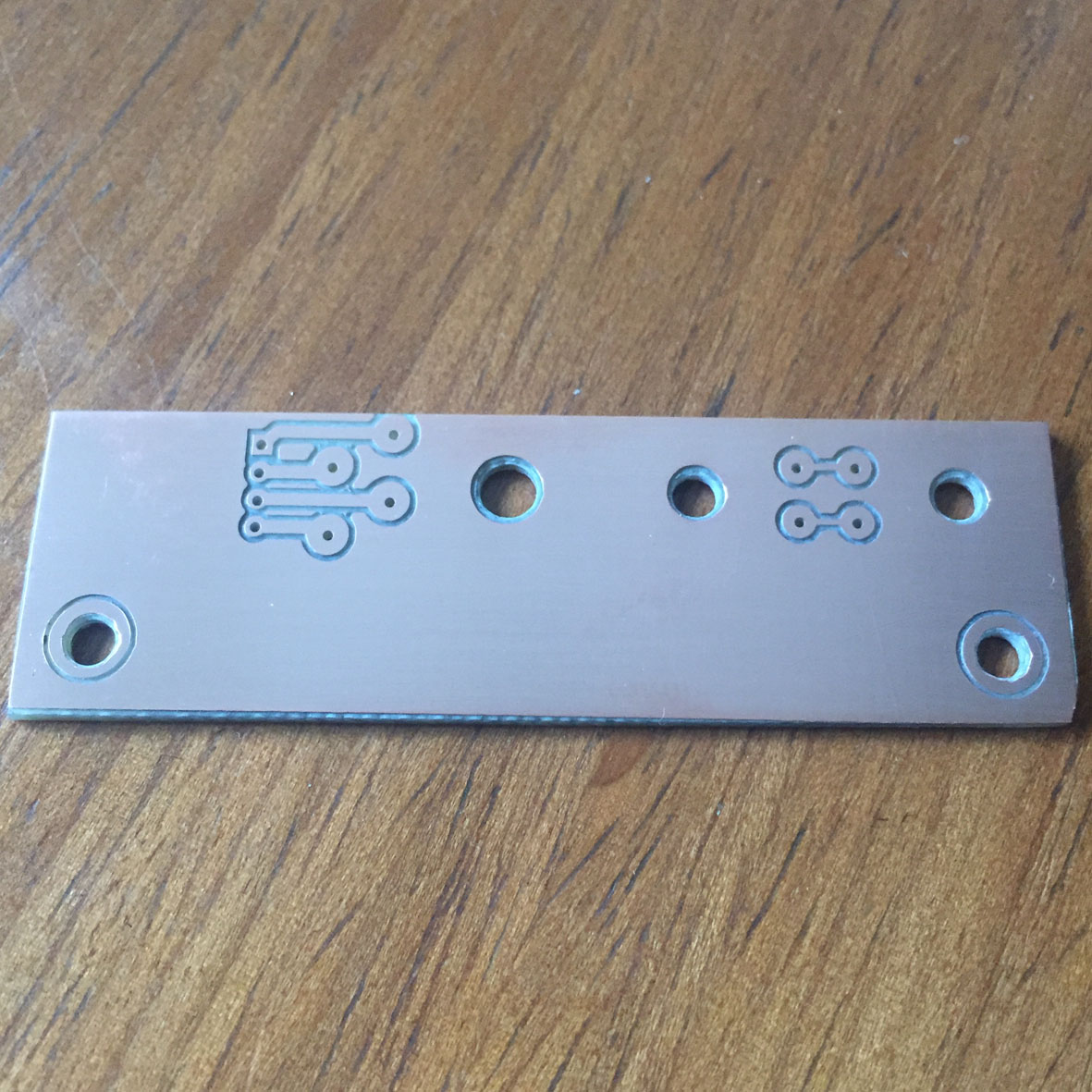

trikot
Я делаю фотоспособом, не сложно в принципе, когда все заточено. Но хочется попробовать фрезером. Про маску очень интересно, тоже надо попробовать. Я ее фотоспособом наносил, очень большой геморрой с предварительной сушкой, с совмещением шаблона...

Текстолит клею на двусторонний скотч, отдираю- подсунув и подрезав между тонкой металлической линейкой. По фрезам: с затупленными и трапецевидными - плохо, с 90' - так себе, лучше всего острыми - 30' - 0.2мм. На фото хорошо видны три участка - с разными пружинками от ручек: 1-сильно жесткая, 2-сильно слабая, 3-самое то. На отсутствие маски между дорожками в пазах - не обращайте внимание, некогда было ждать пока окрепнет маска внутри, промывал ацетоном вот и смыл. В общем не так все просто - зависит и от скорости подачи, и от жесткости пружинки и от маски (синяя или зеленая). Много раз посещала мысль - Может оно проще напечатать на пленке шаблон контактов, да завсетить маску через него, да смыть ацетоном контакты - отходов текстолита на эксперименты гораздо меньше было бы :thinking: . Но если приловчиться, то вроде и нормально :good:

Делал я фотоспособом маску. Много геморроя, особенно с той что у меня. Предварительная сушка,засветка, окончательная сушка. Фотошаблон, напечатанный на принтере, деформируется слегка и совместив пятачки в с одного края, видишь что с другого поехали. Совмещать на черной маске отдельная тема, а реперные точки не помогают из-за деформации шаблона.
0358.jpg (6702 просмотра) <a class='original' href='./download/file.php?id=118892&mode=view' target=_blank>Загрузить оригинал (503.06 КБ)</a>
Поэтому так и заинтересовала возможность фрезеровки, а то я из-за всего перечисленного отказался от маски, а иногда нужна. Буду пробовать, как немного со станком разберусь.
А никто не пробовал сканировать поверхность перед фрезеровкой? А то пока не нашел как это делается.
to xvovanx
Еще раз о помехах от шпинделя. Думал что у меня какой-то волшебный БП шпинделя, нет наводок. Ан нет, это фирменный контроллер защищен от помех. Сегодня обратил внимание на штангель, лежащий рядом, когда работает шпиндель. Он сошел с ума!
https://youtu.be/q0x0OYPqw6k
Первое изделие :)
IMG_7423.JPG (6688 просмотров) <a class='original' href='./download/file.php?id=118919&mode=view' target=_blank>Загрузить оригинал (288.11 КБ)</a>
Но на скотч крепить хреново оказалось, при фрезеровке контура, платка оторвалась.
