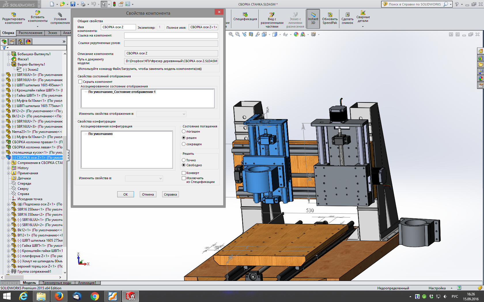

Что то ось Z выполненная отдельной сборкой не двигается вертикально. В свойствах свободно поставил. может еще что то надо ?

Taganrog писал(а):Что то ось Z выполненная отдельной сборкой не двигается вертикально. В свойствах свободно поставил. может еще что то надо ?
да вроде бы все.
Ты за шпиндель тягаешь? Может не выбрался шпиндель.
У меня иногда такое бывает - помогает выключить перемещение, нажать в пустое место, выбрать перемещение и уже на нужную деталь клик.

Taganrog
Нет такой возможности почему то из другой сборки. Да и эта деталь не должна перемещаться.
Скриншот 2016-09-15 17.18.08.png (3609 просмотров) <a class='original' href='./download/file.php?id=90354&mode=view' target=_blank>Загрузить оригинал (80.53 КБ)</a>
Возможность перемещать крепление шпинделя есть только когда нажать на редактирование сборки тут:
Скриншот 2016-09-15 17.19.04.png (3609 просмотров) <a class='original' href='./download/file.php?id=90355&mode=view' target=_blank>Загрузить оригинал (982.84 КБ)</a>
А так ,чтоб оно передвигалось свободно на ровне с осями из этой сборки не получается.
Re: SolidWorks
Добавлено: 15 сен 2016, 20:53
ScrewDriver
Может дело в версии солида?
У меня 2016.
Re: SolidWorks
Добавлено: 15 сен 2016, 21:10
Taganrog
Возможно. 2016 ставить не стал он сильно тормозит на работе :(
