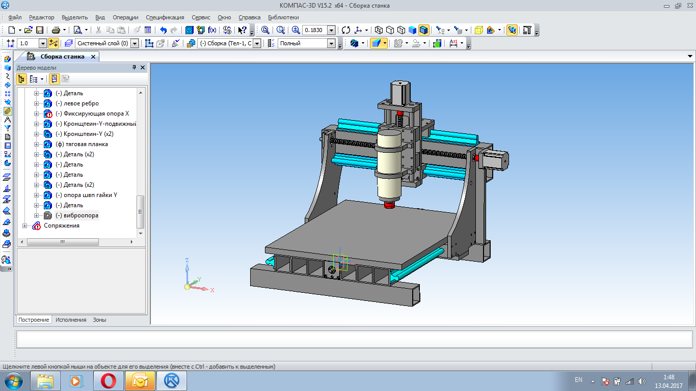

Набросал формат А3 с 3мя приводными винтами. Поле получилось 420*360*110мм. Буду потихоньку делать
Под столом балки из АД31Т1 60*60*4

почему на Z не использован вал на опоре? ребро портала треугольное с внутреней стороны проще делать там какраз мертвая зона есть и никак не используется. а вот поддерживающий подшипник сос стороны мотора я бы выкинул раде экономии и упрощения конструкции. в моторе стоят такиеже радиалки с внутреним диаметром 8мм и прекрасно работают опорой.

frezeryga писал(а):почему на Z не использован вал на опоре?
Все станки так делал, немного удивляет что ты задал этот вопрос именно сейчас.
Причин несколько:
в варианте с полированными валами шпиндель получается на 6мм ближе чем при валах на опоре(это первое),
проще добираться до опоры ШВП гайки оси Х с целью выставления так как она не закрыта площадкой от цилиндрической рельсы(второе),
собирать так проще меньше винтов о отверстий(третье),
винты прижимающие цилиндр к опоре находятся на расстоянии 150мм друг от друга, расстояние между верхней и нижней опорой оси Z почти 260мм - получается что концы рельсы будут в свободном полёте да ещё и на самой нагруженной оси если делать как ты говоришь (четвёртое)
frezeryga писал(а):ребро портала треугольное с внутреней стороны проще делать там какраз мертвая зона есть и никак не используется
а как по мне так нужно усиливать полностью все боковины портала ан максимальную длину. Треугольник усилит лишь то место в котором он будет установлен. Остальное то открыто будет.
frezeryga писал(а):а вот поддерживающий подшипник сос стороны мотора я бы выкинул раде экономии и упрощения конструкции. в моторе стоят такиеже радиалки с внутреним диаметром 8мм и прекрасно работают опорой.
Поддерживающих подшипников со стороны моторов вообще нигде нет. Просто со стороны смотрится как будто есть, на самом деле нет. Просто я конструкцию сделал такой чтоб было как можно больше технических возможностей в плане регулировок и выставлений

Ну треуголное ребро у меня идет до каретки а ниже каретки оно ненужно.

frezeryga писал(а):Ну треуголное ребро у меня идет до каретки а ниже каретки оно ненужно.
Может до каретки оно и действительно не нужно, только в моей конструкции проще втиснуть такие рёбра жесткости как я сейчас сделал, если делать уголки-косынки как на твоём народнике, то их нужно за что то зацеплять, как минимум придётся бессмысленно менять конструктив боковин. Планки как у меня цепляются торцами за боковины портала а плоскостью вверху за портальную трубу. В моей конструкции смысла нет тянуть рёбра жесткости до стола - это будет некрасиво - проще до самого низа ну и для жесткости это будет пусть и мелкий но плюс.

Просто с треугольными меньше деталей мотор сразу на боковине стоять будет. Насчет валов я бы всетаки на опоре ставил расположив крепеж вала к опоре симетрично. А то эти мало того что висячие так ище и нижняя пластина отжирает рабочее поле.

Это уже всё тонкости и долизывание уже нормальной конструкции. Вылизывать можно до бесконечности и постоянно будет находиться повод подпилить что-нибудь ещё. Данный конструктив превосходит по жесткости (особенно в плане рабочего стола, боковин и балки!) что вектроник что пьюрлоджик при этом цена будет меньше. Не в разы конечно, но меньше.

Ну это какраз возможность еще удешевить викинув пару деталек фрезерованых. Народник мой конкурент вектронику а3-рп мое видение минимализма и примитивности по цене конечно выходит дороже вектроника но по жесткости и точности сильно превзойдет но для меня это дно еще удешевлять уже заметно скажется на качестве обработки.
