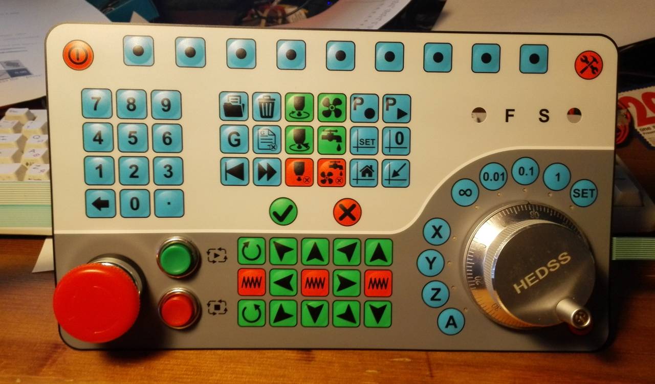

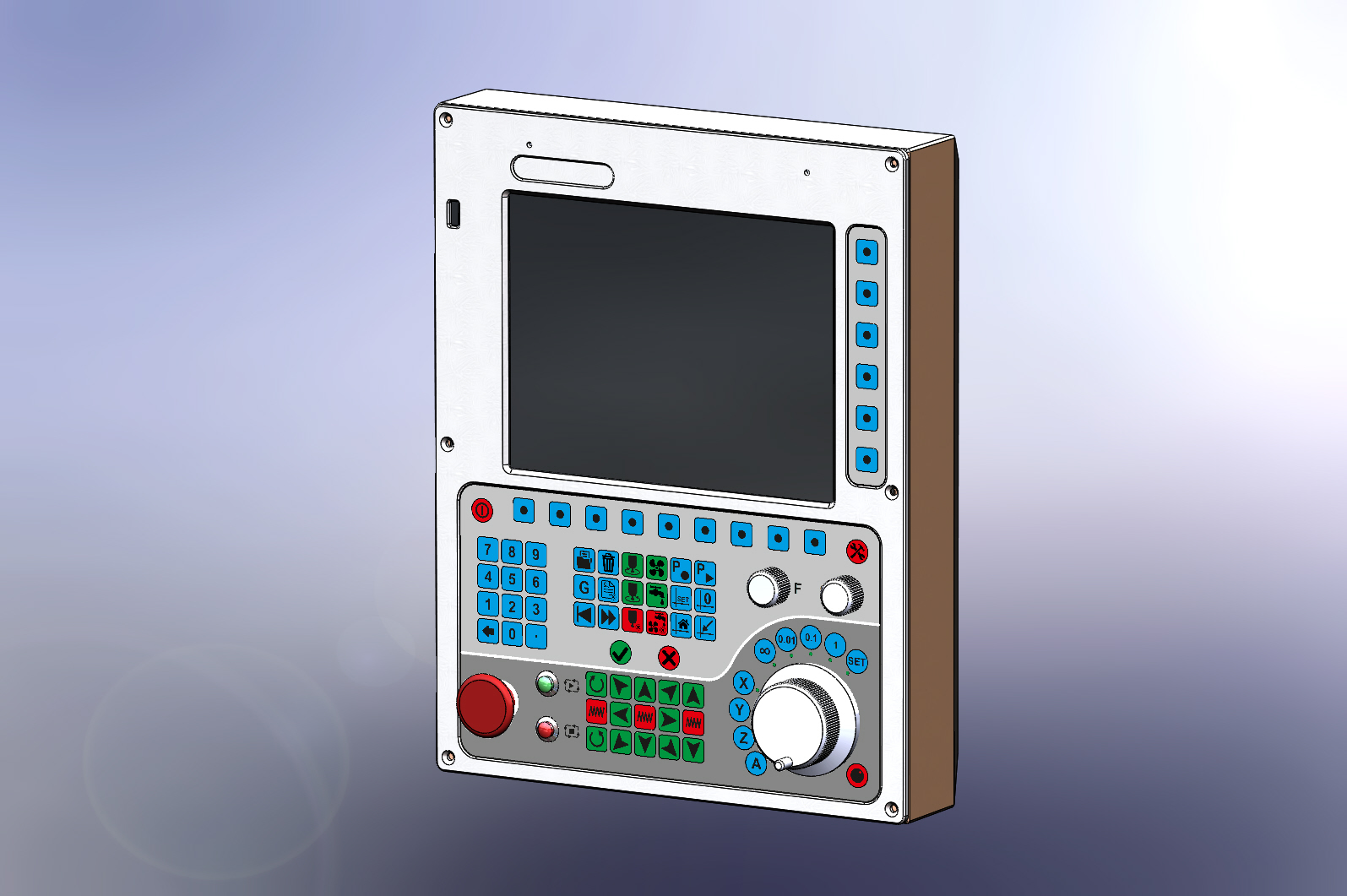

решили на базе новой версии контроллера MYcnc сделать законченное моноблочное устройство в виде мини стойки чпу.
управление основными функциями ручные перемещения,запуск УП,привязка координат с пленочной клавиатуры и энкодера MPG.
изменение оборотов шпинделя и подачи двумя маленькими крутилками.
ввод текста и настройки с тачскрина монитора.
проект корпуса уже показывал в теме nik1 и уже готова пленочная клавиатура.
87.JPG (4369 просмотров) <a class='original' href='./download/file.php?id=66217&mode=view' target=_blank>Загрузить оригинал (391.19 КБ)</a>
keyboard.jpg (4369 просмотров) <a class='original' href='./download/file.php?id=66218&mode=view' target=_blank>Загрузить оригинал (135.26 КБ)</a>

Re: Контроллеры myCNC
а можно поподробней про пленочную клавиатуру - тоже крепко думаю над заказом. во что обошлась, какие ньюансы ? вокруг МПГ индикаторы ?
Вокруг мпг индикаторы. Насчет клавиатуры точней скажет сергей. Знаю только что заказ от 100шт. Она будет арикручена к ПК возможно можно прикрутить к емс2 или мач3. Будет ли продаватся клава отдельно тоже сергей ответит.

Hanter писал(а):а можно поподробней про пленочную клавиатуру - тоже крепко думаю над заказом. во что обошлась, какие ньюансы ? вокруг МПГ индикаторы ?
Примерно $1200 за подготовку и 5 шт прототипов
По внешнему виду пока проблем не выявлено. Еще не включалось, надо контроллер делать.
вокруг МПГ - светодиоды

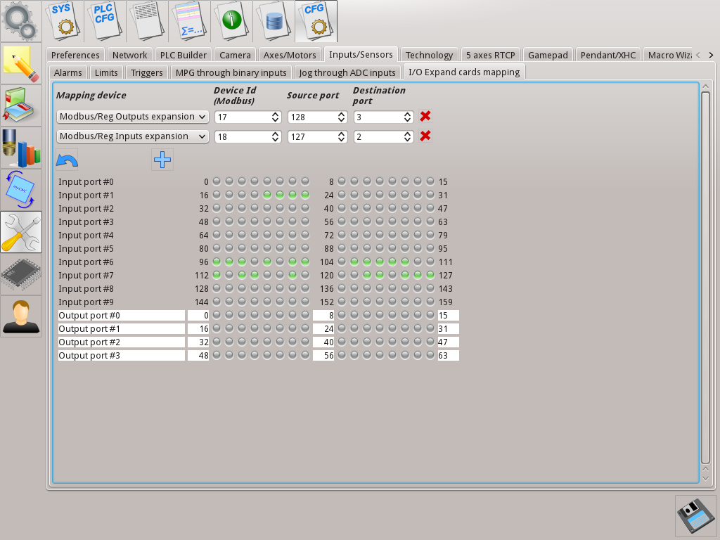

На какой контроллер смотрите? И сколько входов-выходов необходимо?
1) Новая редакция ET1 имеет 16 выходов (+3 ШИМ) и 36 входов (+5 аналоговых)
2) ET5 - 16 выходов и до 52 входов
3) Новая плата ET10 - около 60/30 входов/выходов (+ 8ЦАП, +8АЦП)
4) Программно контроллер оперирует с пространством в 160 входов /64 выхода. Внешние платы можно подключить через Modbus и
отмаппить регистры на IO адреса контроллера.
myCNC-1.86-021.png (4199 просмотров) <a class='original' href='./download/file.php?id=67115&mode=view' target=_blank>Загрузить оригинал (134.1 КБ)</a>
Варианты есть.
