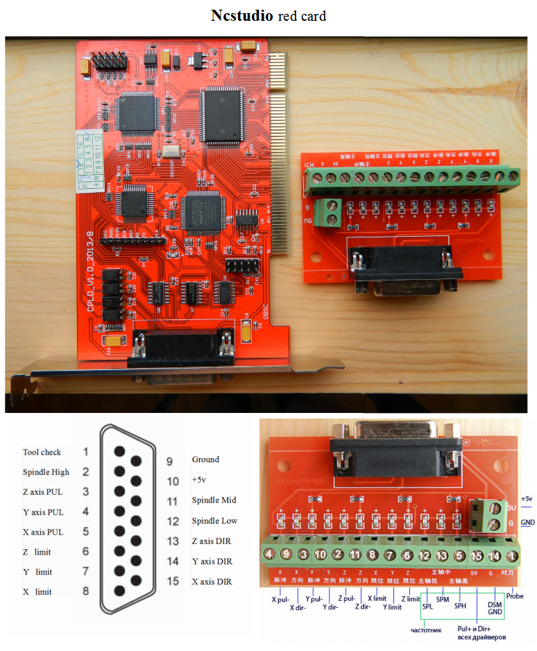

seregacnc писал(а):А вы можете дать распиновку кабеля попробую распаять.
Какая плата? покажи. Их красных развелось порядком. Я конечно могу СВОЮ распиновку дать, но если проблемы появятся?
Re: StepMaster - Отзывы, Вопросы, Советы.
Добавлено: 18 янв 2016, 17:01
Вот распиновка моей красной платы от Тенгель.
Screenshot - 18.01.2016 , 17_20_17.png (3387 просмотров) <a class='original' href='./download/file.php?id=69174&mode=view' target=_blank>Загрузить оригинал (1.4 МБ)</a>
Никакой ответственности за подключение не несу.
У меня так. Все работает.
За пять минут все можно прозвонить обычным тестером.

seregacnc
shalek писал(а):Какая плата?
глянул плата точно такая же как и у вас на фото. У меня вот вопрос а вообще красная плата Ncstudio через степмастер будет лучше работать чем синяя или же разницы ни какой, если ни какой может тогда не стоит заморачиваться и поменять красную на синюю.
Добавлено: 19 янв 2016, 12:19
Через Stepmaster ни какой разницы. Без него - разница есть.
