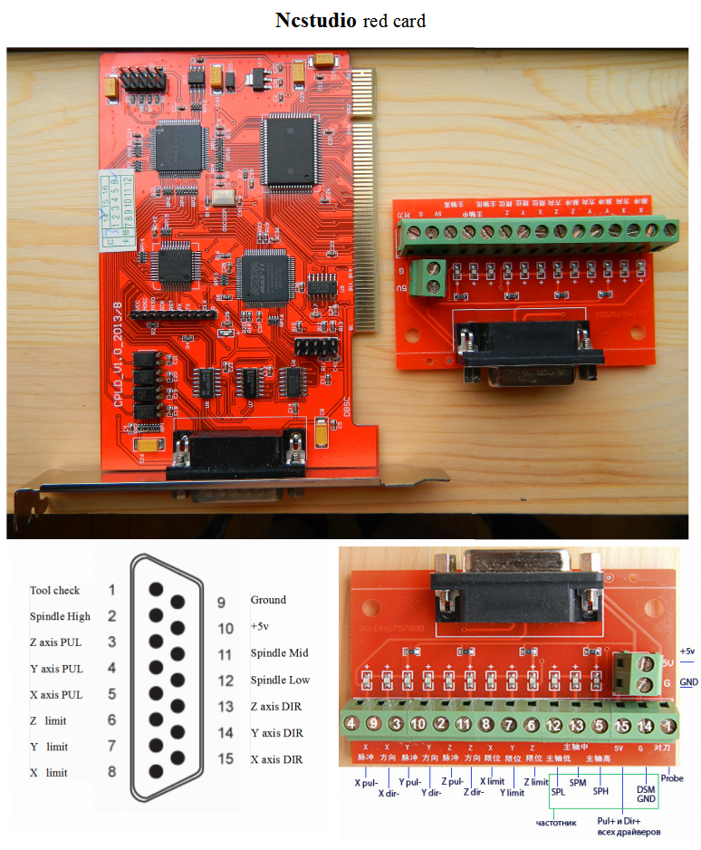

seregacnc писал(а):А вы можете дать распиновку кабеля попробую распаять.
Какая плата? покажи. Их красных развелось порядком. Я конечно могу СВОЮ распиновку дать, но если проблемы появятся?
Сообщения: 2893
Re: StepMaster - Отзывы, Вопросы, Советы.
Вот распиновка моей красной платы от Тенгель.
Screenshot - 18.01.2016 , 17_20_17.png (3357 просмотров) <a class='original' href='./download/file.php?id=69174&mode=view' target=_blank>Загрузить оригинал (1.4 МБ)</a>
Никакой ответственности за подключение не несу.
У меня так. Все работает.
За пять минут все можно прозвонить обычным тестером.

shalek писал(а):Какая плата?
глянул плата точно такая же как и у вас на фото. У меня вот вопрос а вообще красная плата Ncstudio через степмастер будет лучше работать чем синяя или же разницы ни какой, если ни какой может тогда не стоит заморачиваться и поменять красную на синюю.
Сообщения: 2893
Через Stepmaster ни какой разницы. Без него - разница есть.

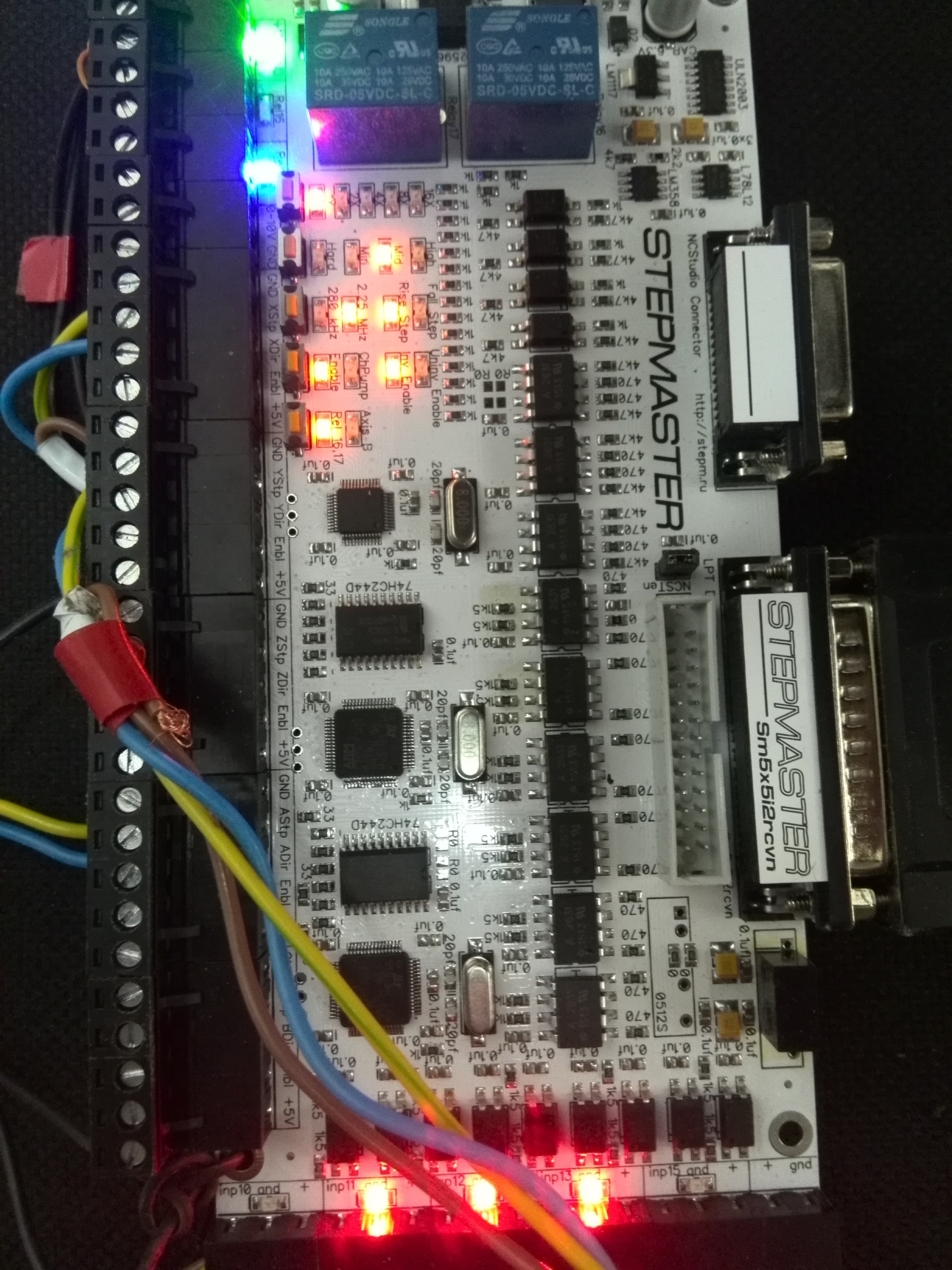

Начитался на форуме про Stepmaste ну думаю супер фильтр умножение сигнала . Заказал в darxton за 7600 Приобрел Stepmaster , белую плату но не долгая радость до этого были дешевые все нормально работало а тут сюрприз начну по порядку по оси Y стоит 2 мотора один в подключил на плате к А в подчинение прога мач3 , так вот один мотор потихоньку убегает и идет перекос, ставлю плату DXB-54 нет проблем, как исправить посоветуйте, настройки все по скринам, да и не первый станок собираю
драйвера ma860h?
моторы нема 34 86 типоразмер 6А
очень совета и ли это косяк заложен
sgs-62 писал(а):до этого были дешевые все нормально работало а тут сюрприз начну по порядку по оси Y стоит 2 мотора один в подключил на плате к А в подчинение прога мач3 , так вот один мотор потихоньку убегает и идет перекос, ставлю плату DXB-54 нет проблем,
Вообще странная ситуация. До этого полторы сотни плат продал - не было таких проблем.
Может быть оптопрара на входе бракованная,..даже не представляю, в чем может быть проблема.
Покажи настройки платы (фото), чем питается плата, каким кабелем подключена.

в ночь ставил dxb-55 все нормально
IMG_20160125_105154.jpg (3347 просмотров) <a class='original' href='./download/file.php?id=69794&mode=view' target=_blank>Загрузить оригинал (2.79 МБ)</a>
sgs-62 писал(а):в ночь ставил dxb-55 все нормально
Это, конечно, очень ценная информация, но как на счет ответов на вопросы?
Чем питается плата? Должна питаться от отдельного блока питания.
И переключи ограничение входной частоты до 280 кГц.

Сообщение sgs-62 »
по подключил по плюсу, енебл не включал помогите разобраться цена не копеечная

питается от отдельного 12 вольт 2 ампера

кабель обычный пвс
sgs-62 писал(а):питается от отдельного 12 вольт 2 ампера
И больше ничего к нему не подключено? только единственная клемма питания платы.
Блок входов (где датчики), надеюсь, ни к чему кроме датчиков не подключен?
Феррит на кабеле?
Кабель не удлинен?
sgs-62 писал(а):по подключил по плюсу
Что такое "ПО"?
"По плюсу" - это как, с общим плюсом? Этот самый плюс, надеюсь, взят с платы?
sgs-62 писал(а):помогите разобраться цена не копеечная
Если проблема в цене - может быть имеет смысл вернуть?
Разобраться помогаю. Более того - пытаюсь разобраться сам.
Можно сфотографировать так, чтобы было видно что куда уходит?
michael-yurov писал(а):И больше ничего к нему не подключено? только единственная клемма питания платы.
michael-yurov писал(а):Кабель не удлинен?
michael-yurov писал(а):И переключи ограничение входной частоты до 280 кГц.
По видео плохо видно что куда подключено, особенно учитывая, что на видео другая плата.
Есть подозрение, что станок создает сильные помехи (например, корпус шпинделя, экран провода к шпинделю и клемма заземления в инверторе не соединены),
и если с вашей платой опторазвязки проблем не возникало из за того, что ваша плата сверхнадежная, то со степмастером возникли сложности из за помех (у данной платы степмастера не полная опторазвязка) да и чувствительной электроники на плате много.
Если найти проблему не получится - могу отправить аналогичную плату на замену но с полной гальванической развязкой входа. Возможно, это поможет.
В общем - мне бы хотелось выяснить что как подключено прежде, чем давать дальнейшие рекомендации.

кабель не удлинен , подключены драйвера степ дир , плата питается от отдельного источника питания 12в 2 амп, к блоку входных сигналов подключены концевики , е-стоп и датчик длины инструмента, с ними проблем нет, к 16- пину реле подключен частотник, переключил частоту как вы посоветовали 280 кГц. Еще в мач3 длительность импульса поставил на ноль. загрузил рельеф в холостую на 4 часа без включения шпинделя - проблем нет, что будет с включенным шпинделем не знаю , посоветуйте что сделать , плата видно сделана на совесть
