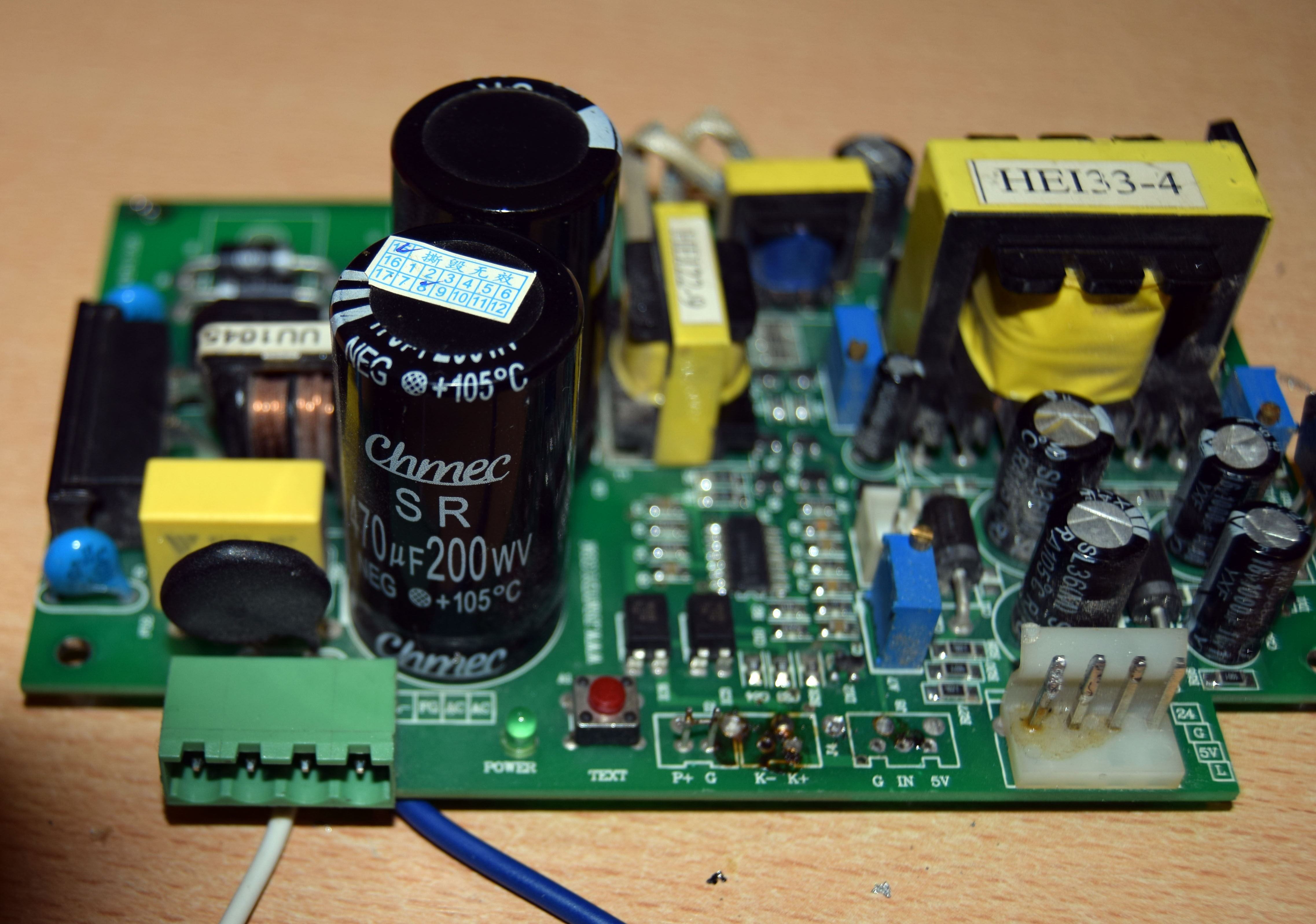

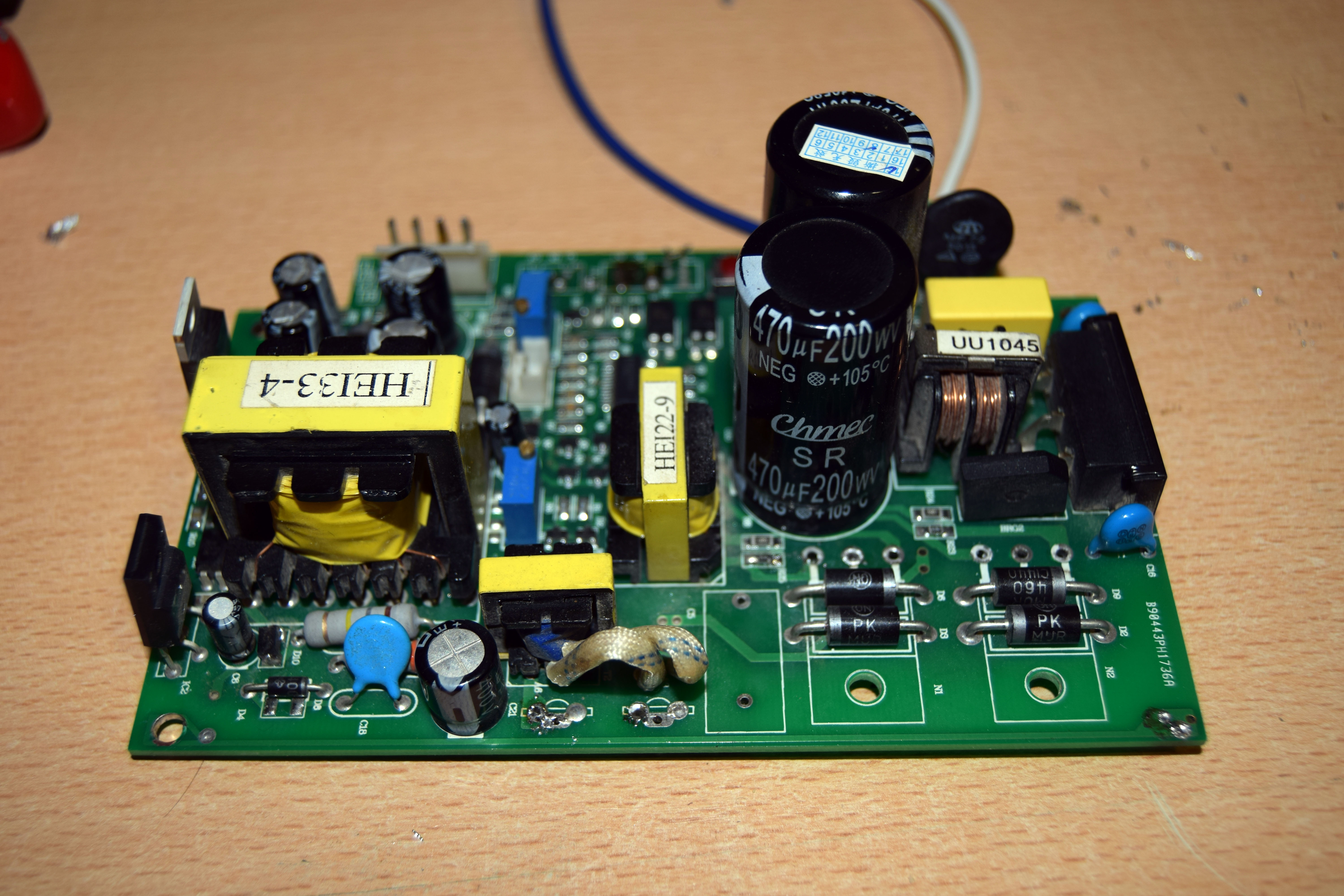

Целый рассказ: Как я провёл это лето.
Трансформатор цел. Труба тоже. Для проверки был куплен строчник PET19-01, подумал что его 25кВ хватит для луча, чтобы напрасно не тратить 2000 руб. на новый транс. Сижу дома верчу в руках новенький строчник, стукнула мысль в голову, что надо визуально оценить скачок напряжения на высоковольтной обмотке. Вооружился заряженным li-ion аккумулятором. Для начала дёрнул пальцы, затем кинул щупы от тестера в режиме 1000 В. Разряд... и тестер приуныл :yawn: . показывает 1.... Я был немного недоволен такой ситуацией, но утешал себя тем, что раз от 4,15 вольт в первичке на 118 сгорел АЦП в тестере, то в станке он (строчник) точно заработает (там на старом с входа 100 вольт на выходе было 600). Еду в гараж, подпаиваю строчник, вкл, проба - ноль, запуск файла с 90% мощности - ноль. Чё делать? Если рабочий строчник не зажигает луч, то сгорело что-то до строчника. Чем прикурить? Беру пусковой конденсатор, подключаю к трубке старый транс, разряд!!! и есть луч :ura: . Он слабый, но заметный. Надо отдать должное строчнику, он тоже выдал луч, правда сильно слабее и от обмотки накала, а не от обмотки 118 вольт. Дальше всё отключаю и еду в тепло, в итоге после рассматривания платы родилось это:
бп лазера.jpg (5792 просмотра) <a class='original' href='./download/file.php?id=92309&sid=8328040e5f9cd85cbf122f0adfed9822&mode=view' target=_blank>Загрузить оригинал (626.81 КБ)</a>
Напоминает балласт от энергосберегающей лампы. Нарисовал только высоковольтную часть, с конденсаторов С3, С4 идут 2 вывода на БП 24 и 5 вольт. Управляющий сигнал приходит с трансформатора TR2.

Re: Бюджетный лазерный станок 1500х900
Добавлено: 09 окт 2016, 23:36
lexx_l
Класический полумостовой резонансный преобразователь - наверно ключ(и) отправились в мир иной. Хотя там и мост проверить можно. Сомневаюсь чтоб проблема была в шиме. Но начать нужно однозначно с кондера в цепи первички.

Обновлю тему.
Транзисторы оказались целые (даже не смотря на разброс в параметрах). Менял tl494, но она вообще отказалась работать, впаял обратно старую, прикрутил подстроечник ко входу IN, подпаял светодиод в цепь затвора - яркость меняется, вывод один: крякнула катушка. И то зажигание луча от разряда конденсатора в первичку оказалось ложной надеждой на скорое выздоровление пациента. Посмотрел на али катушки - доставка месяц, решил взять готовый блок питания, т.к обещали доставку со склада в России 5-15 дней. Но трек дали из Китая, подстава!!! в итоге посылка шла 22 дня.
Блок пришёл не настроенный, реальная мощность не соответствует программным процентам, трансформатор пищит, стрелка убегает за 25 мА. Лень лезть внутрь, ограничил программно максимальную мощность на 60%, что примерно соответствует реальным 90% (запутанно? :hehehe: )

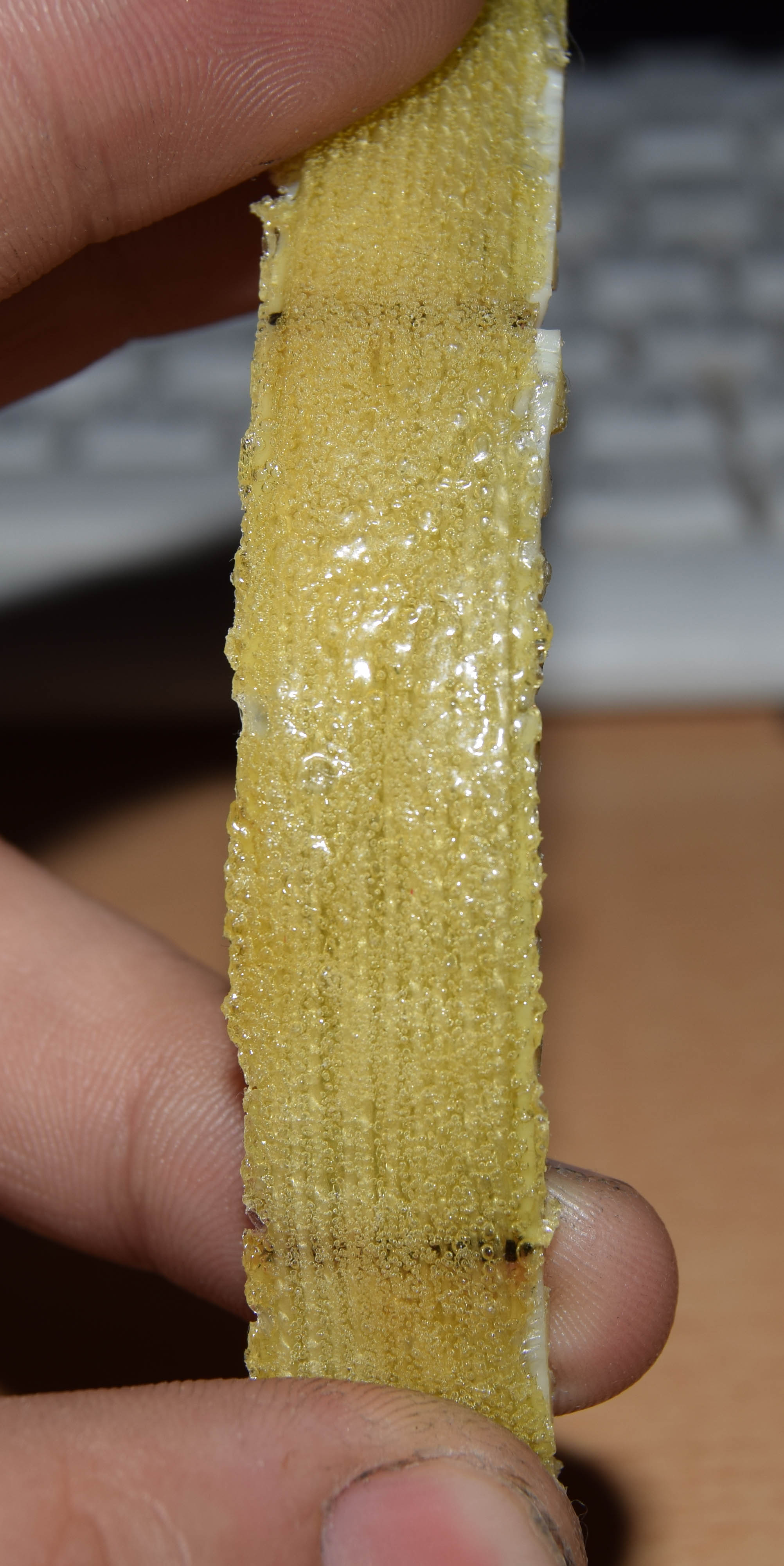

Как за сутки слепить замкнутый ремень.
Дня начала немножко гнева! я не буду называть вслух фирму, её и так видно на ремне, но мало того, что эти ремни обрываются, так ещё и точность хромает, заказано было 5М, он и по профилю и по названию совпадает, а на деле имеем что-то около 4,9 (а я то думал, что он скрипит постоянно? :thinking: ). Вот измерения оборванного ремня:
DSC_0901.JPG (5393 просмотра) <a class='original' href='./download/file.php?id=98016&sid=8328040e5f9cd85cbf122f0adfed9822&mode=view' target=_blank>Загрузить оригинал (3.46 МБ)</a>
а вот сравнение с обрезком разомкнутого ремня со стальным кордом (у него точно шаг 5мм):
DSC_0902.JPG (5393 просмотра) <a class='original' href='./download/file.php?id=98017&sid=8328040e5f9cd85cbf122f0adfed9822&mode=view' target=_blank>Загрузить оригинал (1.16 МБ)</a>
Оборвыш весь в трещинах, корд очень тонкий и при нарушении целостности полиуретана держит недолго:
DSC_0893.JPG (5393 просмотра) <a class='original' href='./download/file.php?id=98009&sid=8328040e5f9cd85cbf122f0adfed9822&mode=view' target=_blank>Загрузить оригинал (570.28 КБ)</a>
DSC_0894.JPG (5393 просмотра) <a class='original' href='./download/file.php?id=98010&sid=8328040e5f9cd85cbf122f0adfed9822&mode=view' target=_blank>Загрузить оригинал (1.49 МБ)</a>
DSC_0895.JPG (5393 просмотра) <a class='original' href='./download/file.php?id=98011&sid=8328040e5f9cd85cbf122f0adfed9822&mode=view' target=_blank>Загрузить оригинал (281.24 КБ)</a>
Имеем донора от той же фирмы в виде обрезка полиуретанового ремня со стальным кордом (тот ещё "ремень", гнев о нём в сообщениях выше)
Срезаем верх, удаляем корд, примерно так:
DSC_0891.JPG (5393 просмотра) <a class='original' href='./download/file.php?id=98008&sid=8328040e5f9cd85cbf122f0adfed9822&mode=view' target=_blank>Загрузить оригинал (475.04 КБ)</a>
Далее применяется навык склейки магнитной ленты на кассетах с записью Scooter, приобретённый в детстве, срезаем ремень под углом:
DSC_0896.JPG (5393 просмотра) <a class='original' href='./download/file.php?id=98012&sid=8328040e5f9cd85cbf122f0adfed9822&mode=view' target=_blank>Загрузить оригинал (967.7 КБ)</a>
Данный стык нужно разместить на оправке в виде шкива HTD5M на 40 зубов (фото не будет, ибо руки были в клее)
В качестве корда выступает капроновая нить, в качестве срезанного верхнего слоя выступает слой клея 88, в итоге после сушки имею вот такое чудо:
DSC_0897.JPG (5393 просмотра) <a class='original' href='./download/file.php?id=98013&sid=8328040e5f9cd85cbf122f0adfed9822&mode=view' target=_blank>Загрузить оригинал (251.91 КБ)</a>
DSC_0899.JPG (5393 просмотра) <a class='original' href='./download/file.php?id=98015&sid=8328040e5f9cd85cbf122f0adfed9822&mode=view' target=_blank>Загрузить оригинал (2.04 МБ)</a>
DSC_0898.JPG (5393 просмотра) <a class='original' href='./download/file.php?id=98014&sid=8328040e5f9cd85cbf122f0adfed9822&mode=view' target=_blank>Загрузить оригинал (585.4 КБ)</a>
Пришлось поправить шаг, теперь он точно 3,6 мкм, это тот редкий случай за 10 месяцев, когда расчетная цифра сошлась с тестовым квадратом.
Ремень щёлкает в месте стыка, закрываем на это уши и продолжаю резать :rail: хуже оборванного ремня всё равно не будет :hehehe:
Итог всему: ~ 10 метров реза - полёт нормальный.

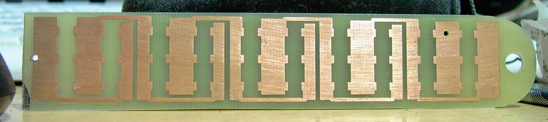

Берём медную пластинку, шлифуем, обезжириваем, наносим краску, гравируем на станке рисунок, травим, немного протираем тряпкой с зубной пастой (в идеале надо бы обработать дремелем с войлочным кругом, но у меня сейчас нет такой "роскоши" под рукой)
DSC_0915.JPG (5279 просмотров) <a class='original' href='./download/file.php?id=98287&sid=8328040e5f9cd85cbf122f0adfed9822&mode=view' target=_blank>Загрузить оригинал (668.89 КБ)</a>
DSC_0914.JPG (5279 просмотров) <a class='original' href='./download/file.php?id=98288&sid=8328040e5f9cd85cbf122f0adfed9822&mode=view' target=_blank>Загрузить оригинал (1.04 МБ)</a>
DSC_0920.JPG (5245 просмотров) <a class='original' href='./download/file.php?id=98318&sid=8328040e5f9cd85cbf122f0adfed9822&mode=view' target=_blank>Загрузить оригинал (1.77 МБ)</a>
