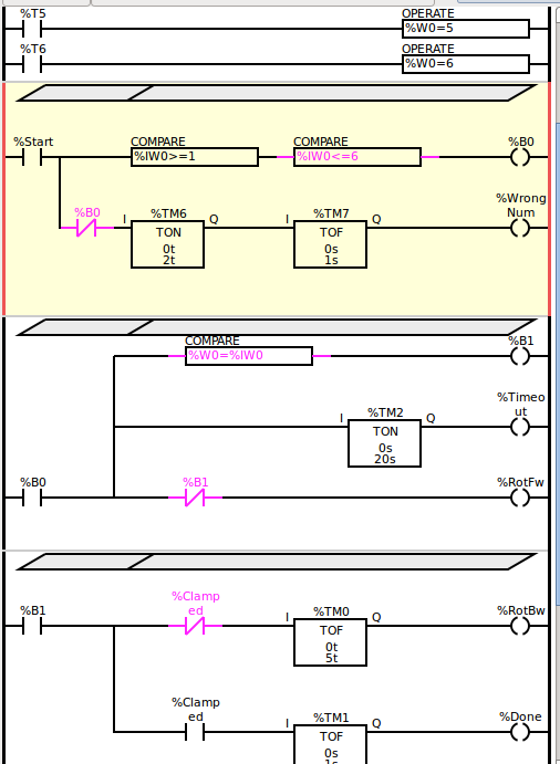

Re: Смена инструмента на токарнике
немного по "промахам" резцедержки...
вот схема PKM : по идее она не будет работать ,если голова переедет свою позицию...
зажим срабатывает(становится активным B1) ,когда %W0=%IW0 ...
представим , что нужный геркон сработал , зажим начался,но голова проскочила на следующую позицию...
срабатывает следующий геркон , выражение %W0=%IW0 ложно , B1 выключается...
все останавливается (должно остановится ,если не успеет зажать
если в схему добавить подхват зажима (чтоб зажимало таки ,даже если промахнулись ) , и контроль B1 в линии Done: то по крайней мере будет останавливать выполнение программы по ТМ2
всё очень спорно ,так так в теории (станок не влез на стол)))
- PKM
- Почётный участник
- Сообщения: 4132
- Зарегистрирован: 31 мар 2011, 18:11
- Репутация: 705

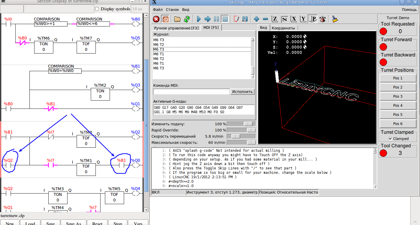

Наоборот, пришлось ввести задержку на обратное вращение, чтобы не проскакивало на предыдущую позицию.nkp писал(а):представим , что нужный геркон сработал , зажим начался,но голова проскочила на следующую позицию...
То есть TM0 должен быть TON вместо TOFF
Все забываю скопировать и выложить рабочий вариант
Кажется, и проверку номера инструмента сделал.
не понял - что "наоборот"
а по вот этому рассуждению что скажешь??
nkp писал(а):представим , что нужный геркон сработал , зажим начался,но голова проскочила на следующую позицию...срабатывает следующий геркон , выражение %W0=%IW0 ложно , B1 выключается...
Остановится по таймауту, если не успеет зажать. Я потом проверку вроде сделал... не помню точноnkp писал(а):представим , что нужный геркон сработал , зажим начался,но голова проскочила на следующую позицию...
все останавливается (должно остановится ,если не успеет зажать )
Кстати, не останавливается. В этом случае снова срабатывает вращение вперед, и если проскок мимо позиции повторится - все вылетит по таймауту.nkp писал(а):представим , что нужный геркон сработал , зажим начался,но голова проскочила на следующую позицию...
все останавливается
Тут схема с фиксацией нужна, наверное... Latching circuit
а как ты смоделировал " перескок" ??PKM писал(а):Кстати, не останавливается.
А я не моделировал. Просто логика схемы такая - останавливается и включается обратное вращение только при %W0=%IW0, в обратном случае - крутится вперед
Возможно, это не совсем правильная логика. Надо бы только по одному разу запускать все процессы, выдавая импульсы на Latching circuits
на практике всё по другомуPKM писал(а):Просто логика схемы такая - останавливается и включается обратное вращение только при %W0=%IW0
обратное вращение включится - потому как сработает "правильный" геркон...
но из-за различных факторов (инерция , не оптимальная настройка угла зажигания,и тд) голова проскочит ...
и вот имеем вращение на зажим и %W0=%IW0 False
спроси у Афтаева , как оно бывает)))
У Афтаева другая схема...
В этой схеме, если позиции не совпадают - включится прямое вращение. Обратное включается только при совпадении.
Посмотрел еще раз - немного опасная схема, если вдруг при включенном обратном вращении пропадет сигнал позиции - включится прямое вращение, а у обратного задержка на выключение 0.1с
Таким образом сработают оба контактора на моторе револьверки, если у этой пары контакторов нет "железной" блокировки (которая там 100% должна быть) - может коротнуть.
Ну я ради этой блокировки даже купил контакторы на 127В - других не было в наличии с НЗ контактами...
