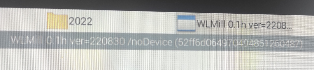

1. На Debian для Малины не запускается (версии от 2023 года)
2. На Ubuntu Mate для малины не запускается (версии от 2023 года)
Версия от 2022 года запускается, но не известно на какой прошивке контроллера надо запускаться, на последних пишет что не та версия.
Внизу скриншот, как по нему определить версию прошивки?

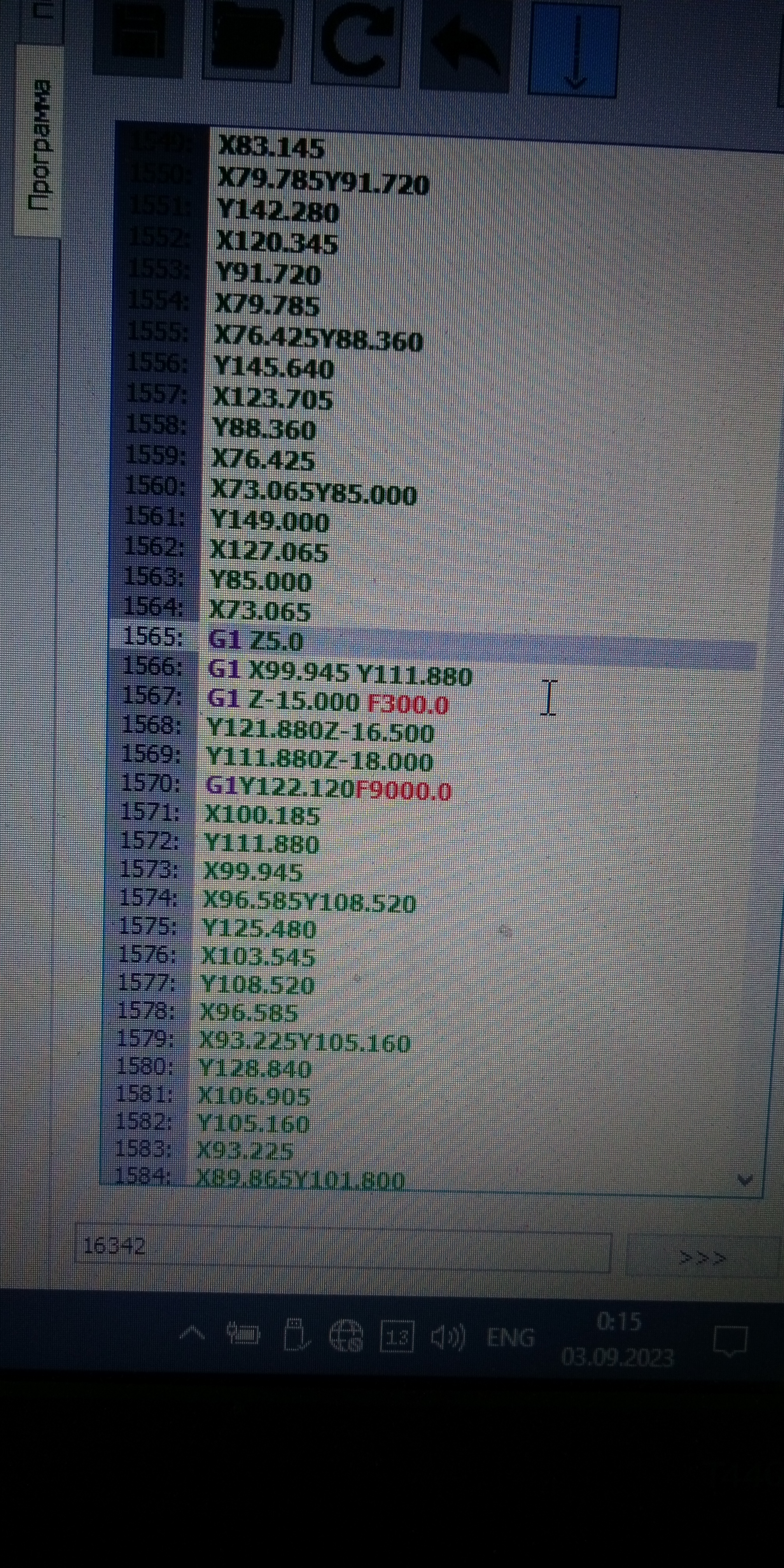

Вот на выделенной сьроке улетало в -5 вместо 5, и сдвигалась СК по Z. Эта часть УП - банальная выборка кармана в детали.

Отошел от станка на несколько минут. Возвращаюсь - оси стоят, движений нет. Шпиндель крутится. Фреза в детали. А на ноуте просто нет запущенного WLMill-а. Может я не прав, ибо чайник, но мне кажется неправильным, что при длительной потере связи с программой контроллер не выводит фрезу и не останавливает шпиндель.
Запускаю по новой WLMill... Здравствуй, ж...аба, новый год - машинный ноль Z, СК53, на 33 мм выше вдруг стал!... Ой, неладно что-то в датском королевстве...

vtgmfg писал(а): ↑03 сен 2023, 03:46 пропуски шагов может?
Да откуда ж так-то? Фреза никуда не "съехала" с траектории. Буфер в мозгах выработался и просто остановилось, соответственно. Запустил по новойWLMill, подключился к станку - сразу сбитая СК. Причем, занятный момент, даже почти подозрительный - макс глубина обработки (толщина заготовки) -30мм, на момент остановки фреза шла на глубине -3, и вот на 30+3=33 уплыла Z. Может так совпало просто.

Vytos писал(а): ↑03 сен 2023, 00:24
vtgmfg писал(а): ↑02 сен 2023, 18:39 а киньте кстати УП - любопытно. ну или кусок УП. ну и версия софта/прошивки
Пока только так могу кинуть.
Когда улетело.
То координата Z на экране какая?
То есть у вас координаты не совпадают фактические с отображаемым? Или...?

Vytos писал(а): ↑03 сен 2023, 03:59
Поиск положения осей делали?

Vytos писал(а): ↑ Фреза никуда не "съехала" с траектории.
ну по z то съехала? хоуминг после переподключения делали?
вот тут бы и нужен хоумверифай . а после хоуминга уже не разберешься

Фреза - никуда не съехала, по факту, физически. Где резала, там и встала. А вот СК уплыла (в мозгах или в проге это живет, я хз). Выставил ручками правильные координаты, где по УП она должна быть, и нормально дорезал деталь, стартанув с нужной строки.
Хоуминг не делал. У меня все датчики пока отключены из-за частотника.

wldev писал(а): ↑03 сен 2023, 04:09 Поиск положения осей делали?
Есть usb изолятор.?
Не делал. Датчики отключены ж.
В любом случае:
1. Прога (WLMill) не должна просто так сама закрываться молча во время работы.
2. СК-то с чего уплыла после повторного запуска проги, если никто ничего не двигал, никакие кнопочки нигде не нажимал и вообще ничего не трогал?
Вернуться в «Windows / Mach»
