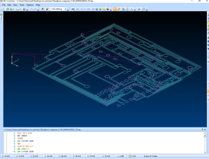

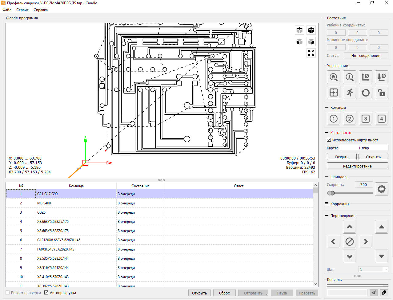

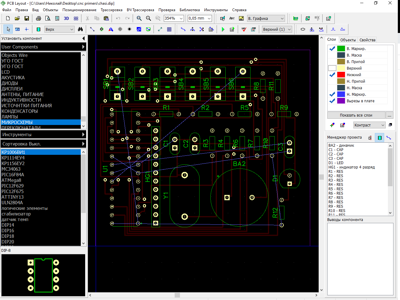

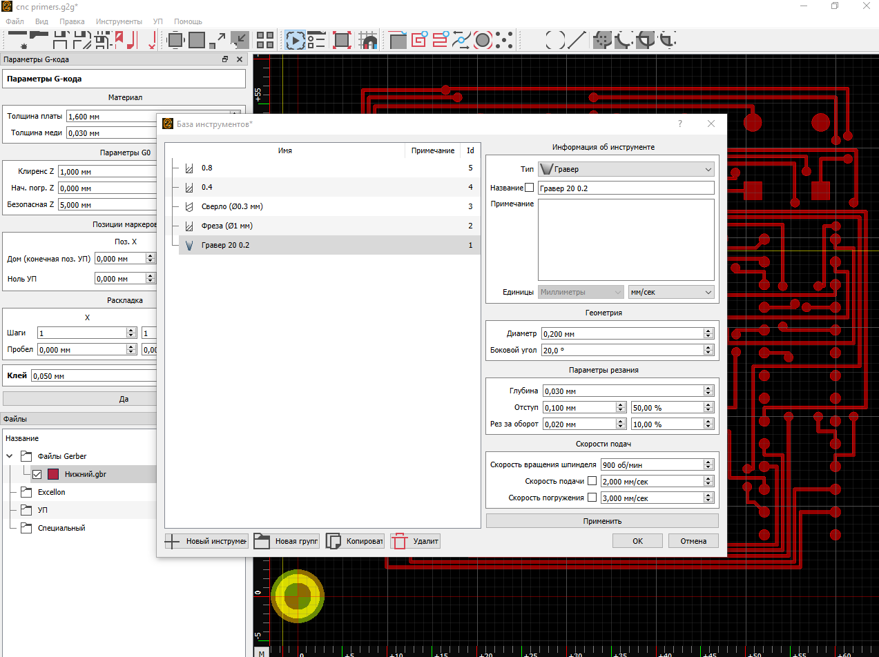

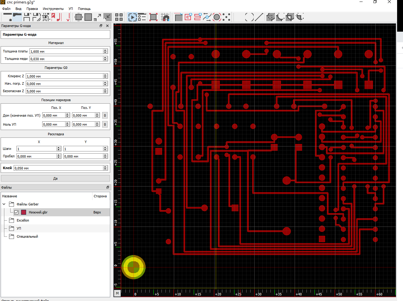

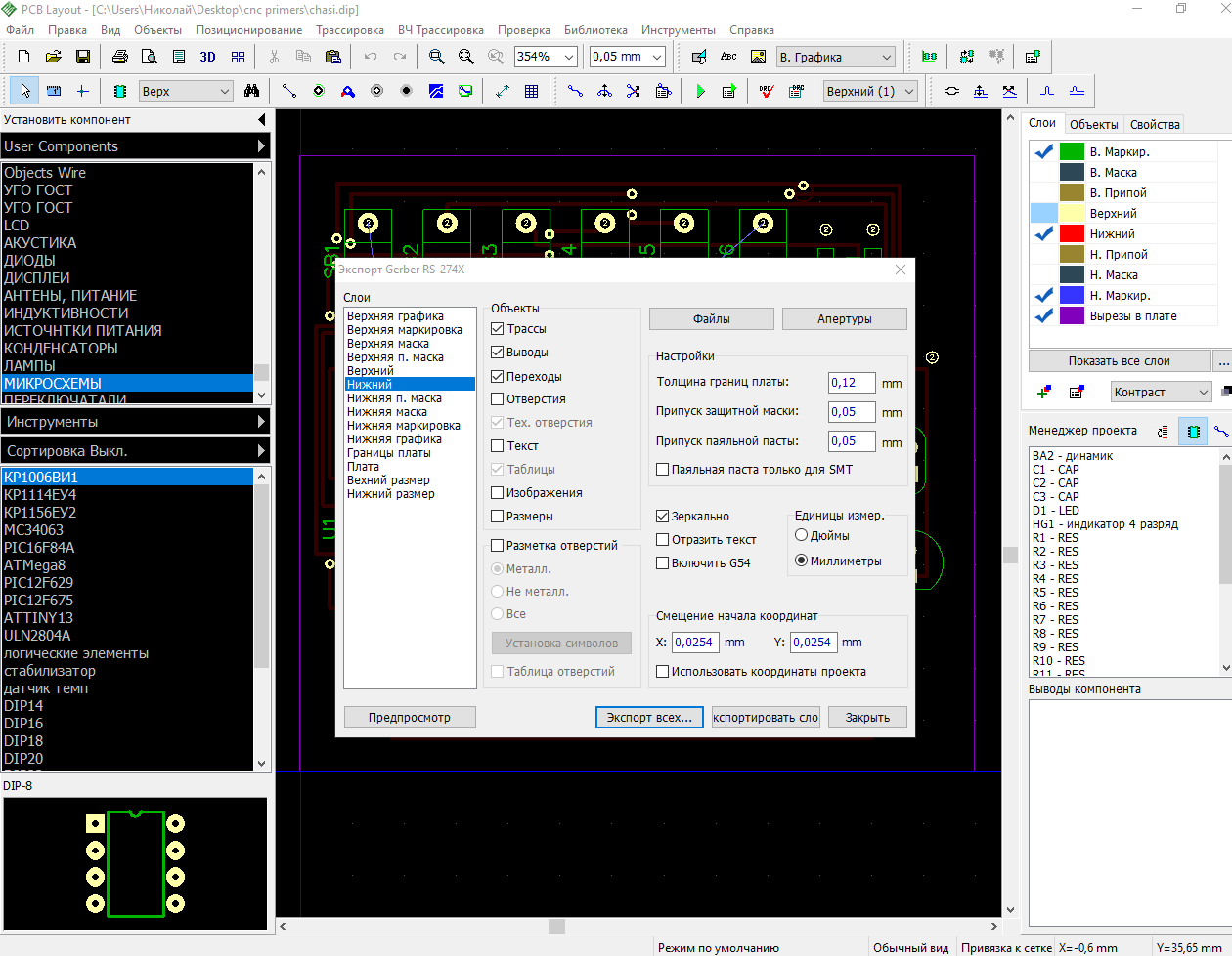

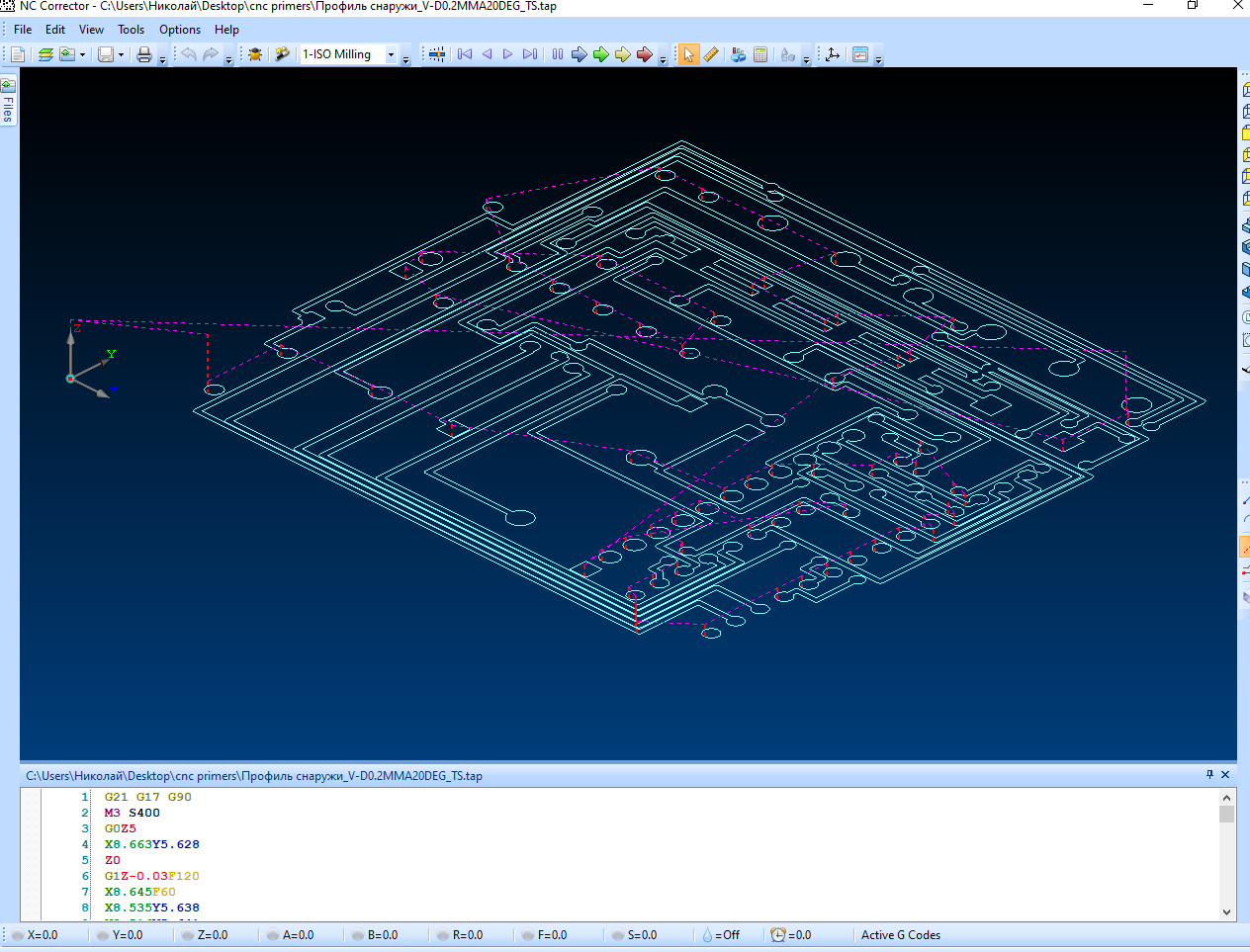

Выложите скриншот траектории разработанной Вами УП. Хоть с интерфейса GGEasy , хоть её симуляцию в NC-corrector

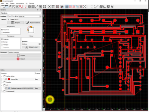

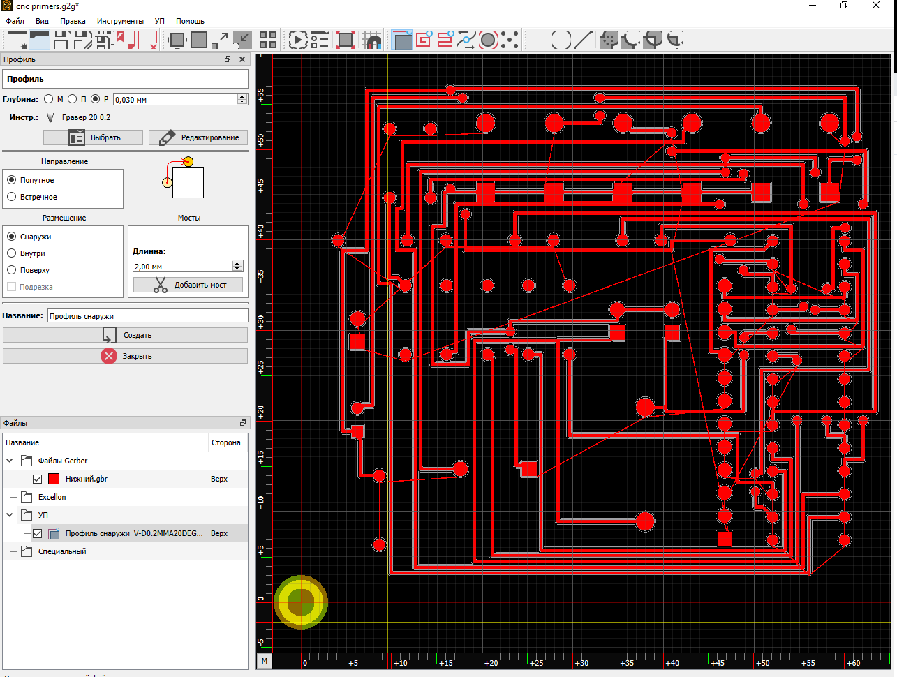

Снимок.PNG (2420 просмотров) <a class='original' href='./download/file.php?id=195673&mode=view' target=_blank>Загрузить оригинал (111.99 КБ)</a>

Nikolas писал(а): ↑
Нормальная, вроде, траектория.
Глубина, как вижу, задана 0.03 мм. Это Вы оптимист, если надеетесь ровненько снять медь на глубину 30 мкм. :)
Но допустим Вы точно выставили 0 по Z, станок не имеет люфтов и плата идеально ровная.
Значит проблема не в УП.
Тогда возвращаемся к вопросу "что там со шпинделем\патроном\гравером?"

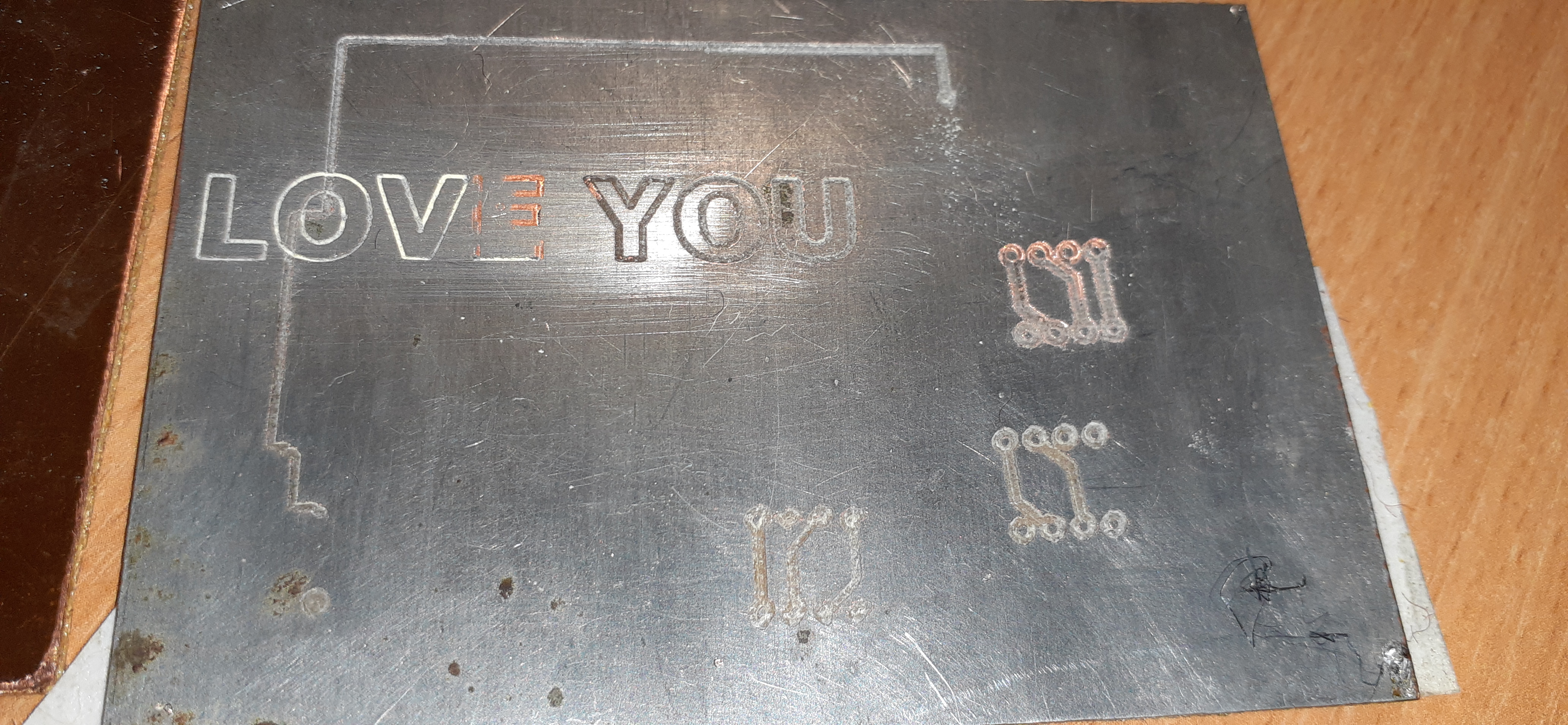

Сообщение Nikolas »

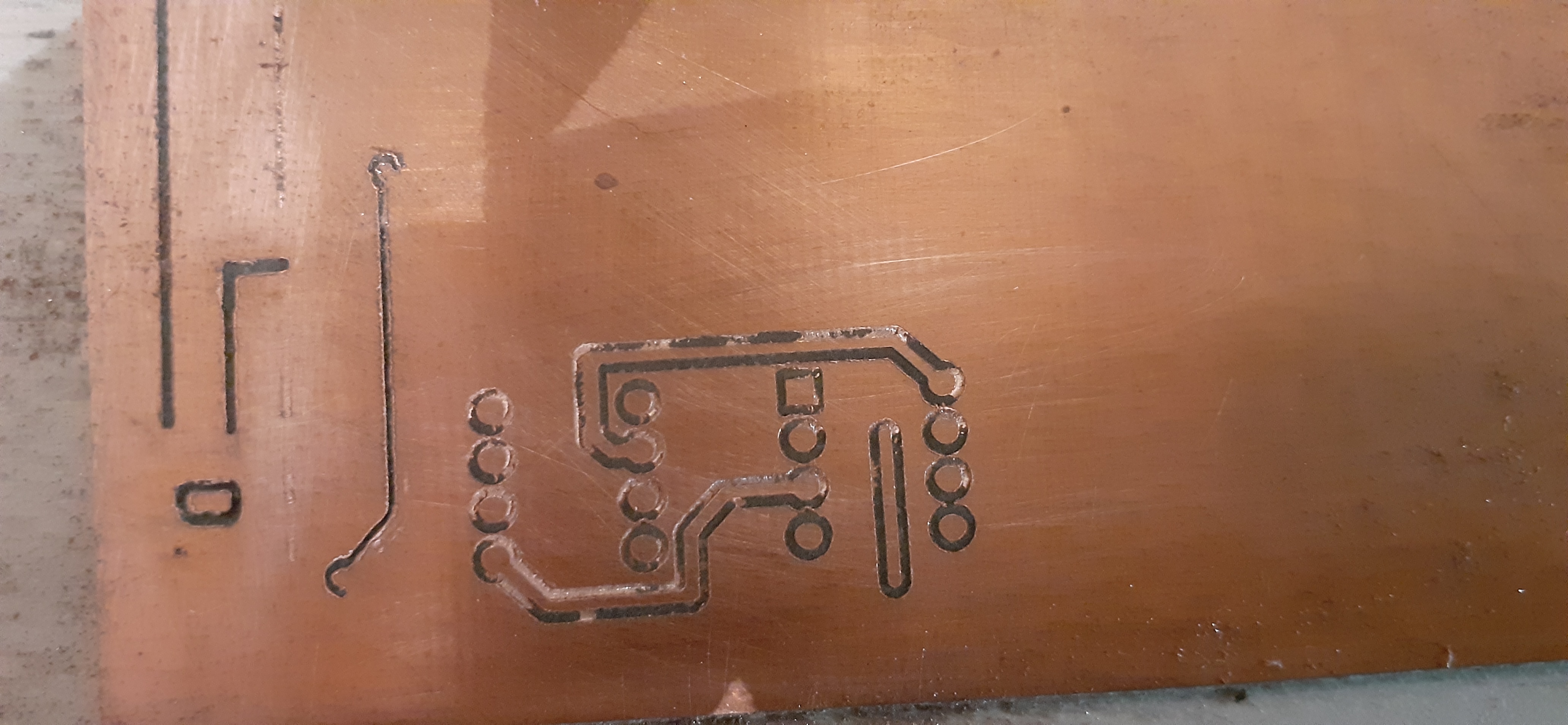

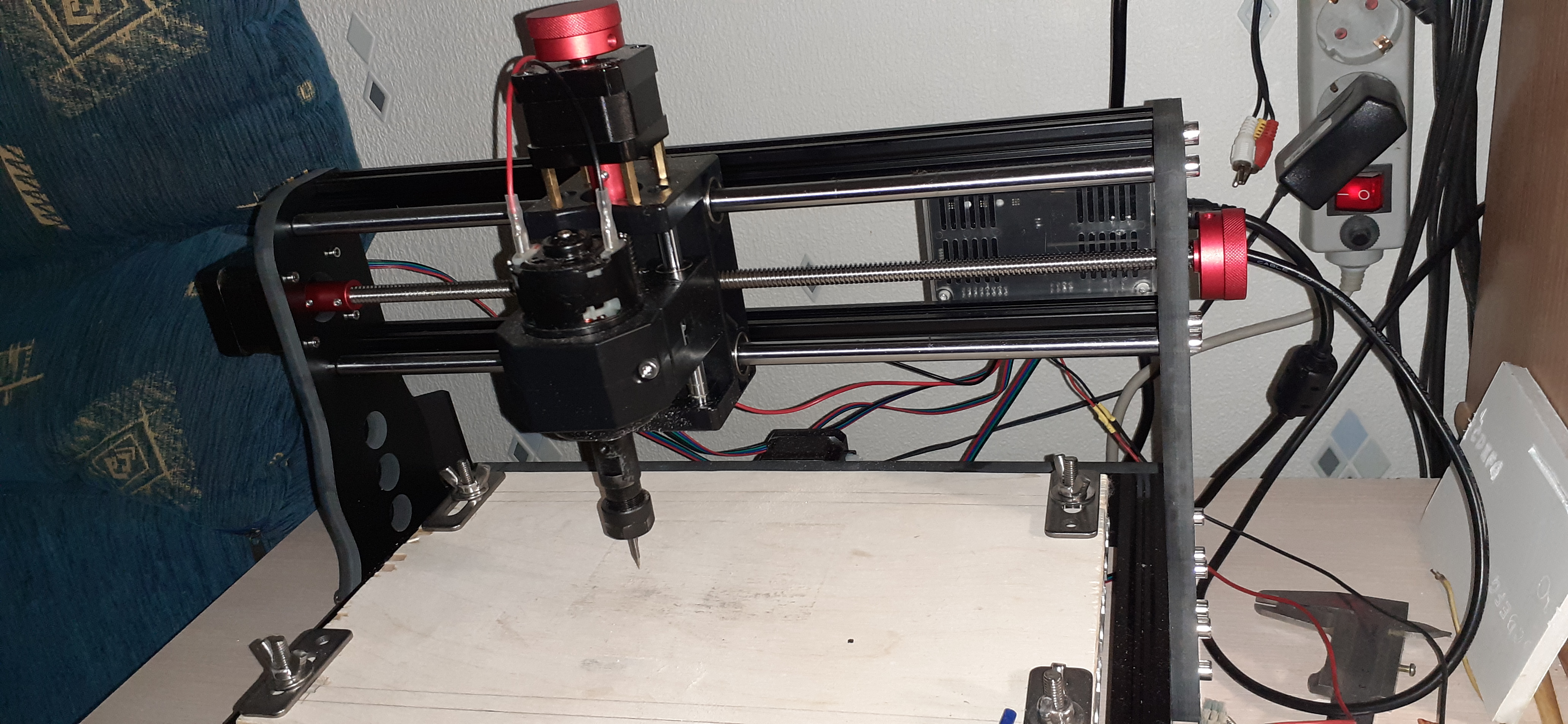

20210527_173154.jpg (2408 просмотров) <a class='original' href='./download/file.php?id=195676&mode=view' target=_blank>Загрузить оригинал (1.64 МБ)</a>
Вот маленький блин, и то я очень рад. Начало есть. Уважаю людей, кто может хоть как то помочь, не бросить среди пути. Я сам такой. Всем помогаю. даже тем, кто мне не приятен. Слишком добрая душа. Извините не в тему. От радости. Даже за маленькую вашу помощь в пути познания ЧПУ, большое вам спасибо.
Поставил новый гравер. Фото прилагаю.
Ноль выставил по z щупу. Он показывает в верхнем левом углу букву Р.
На большой скорости почти не заметно люфта.
