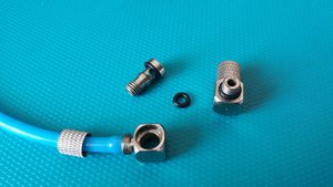

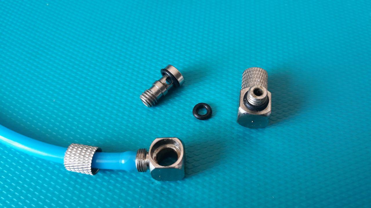

xenon-alien писал(а):Не совсем понятен мне механизм закручевания и герметизации
Это не угловой называется, а поворотный или банджо фитинг. там стандартная для гидравлики схема, банджо болт, под шляпкой кольцо уплотнительное что герметизирует стык штуцер/болт, и снизу второе кольцо которое герметит фитинг/деталь куда оно вкручивается.

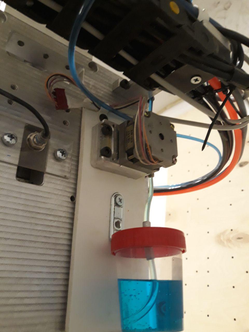

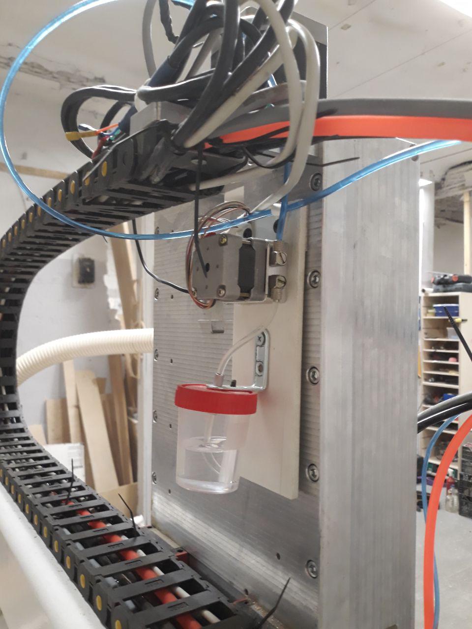

xenon-alien писал(а):А что у вас за такой механизм? Маслянный насос какой-то?
да, насос шестеренчатый. обкатывается пока-что. голова как на авиамодельных керосиновых, только привод от шагового, а не dc мотора
