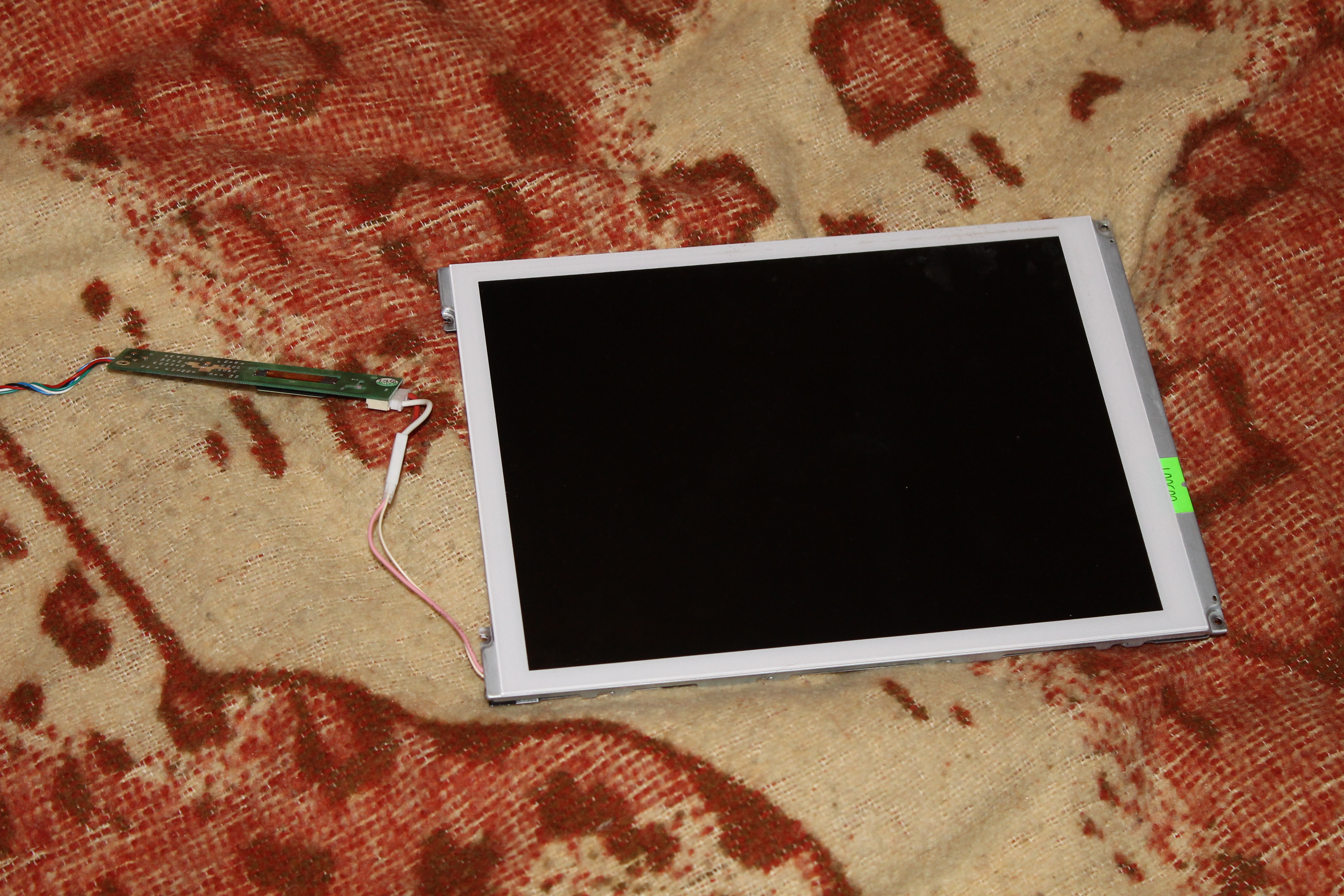

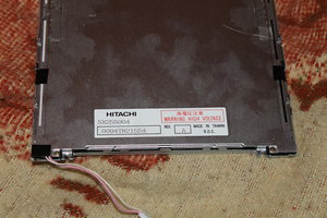

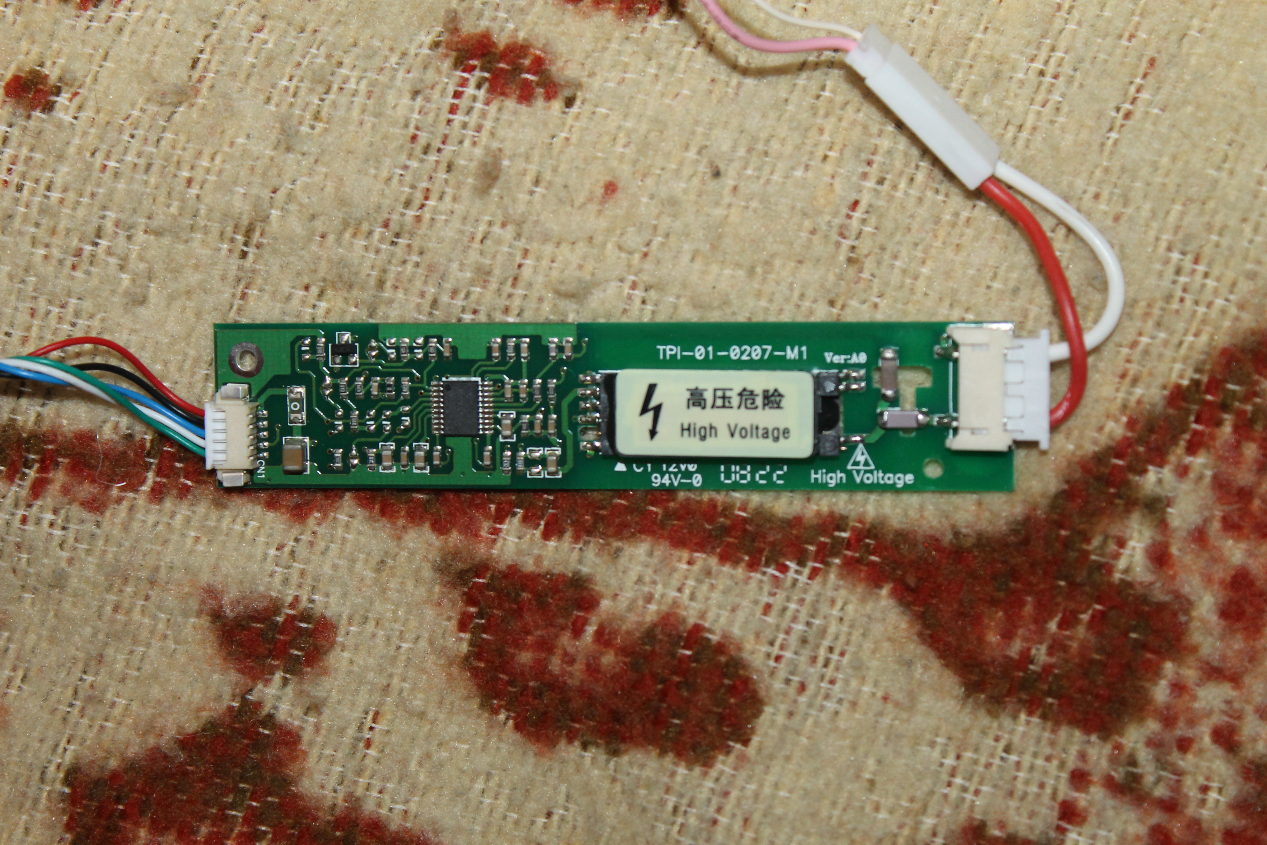

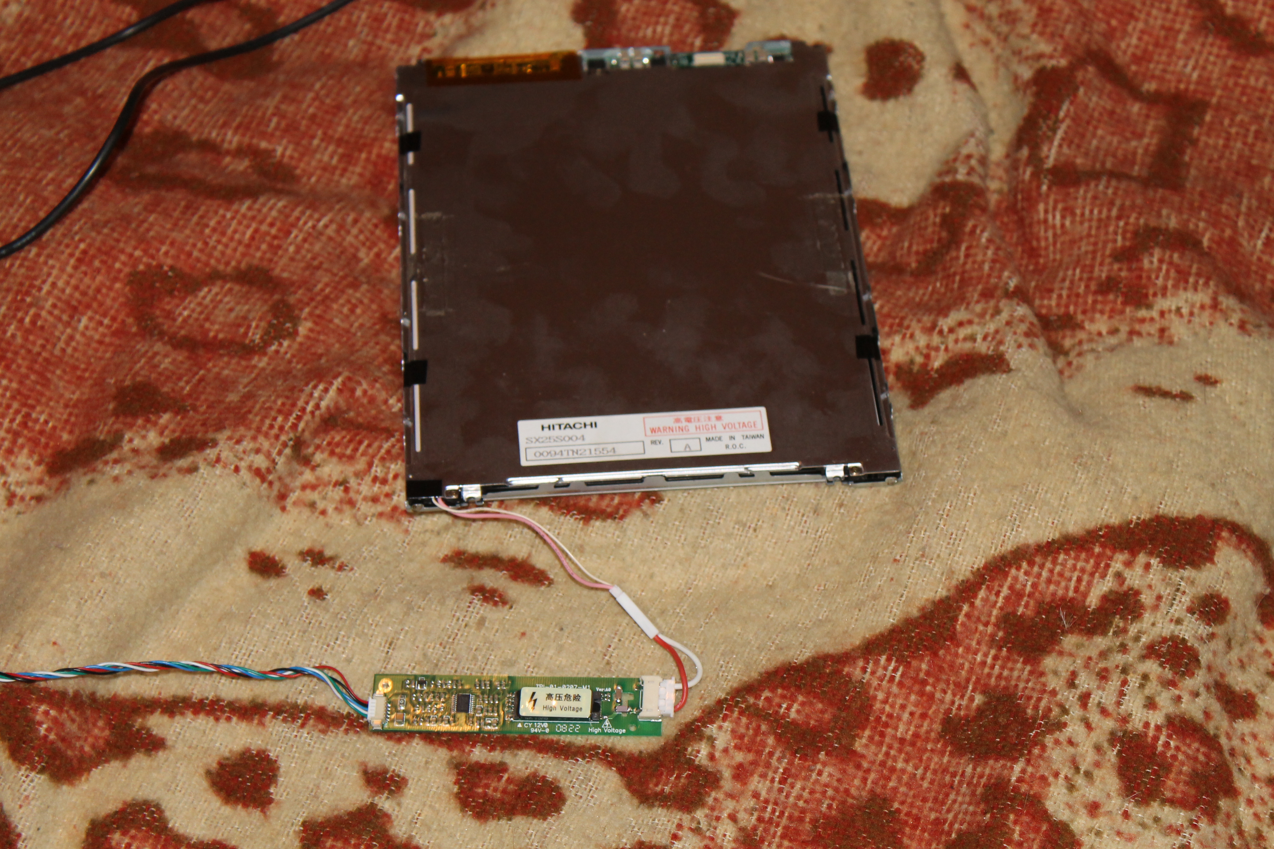

Господа компьютерщики нужна помощь.
Есть нетбук мини HP 110-3601er и есть экран другой. Как его подцепить к нему, если со шлейфом более или менее понятно, то на не родном экране(фото), есть ещё пара проводов с какой-то платой. Нужно подружить мамку с новым экраном, ну или хотя бы попытаться.

Походу не получится. Шлейфа разные :yawn:

Сообщения: 2096
Re: Портальник по металлу (дубль 2)
По монитору. На фото плата высоковольтного преобразователя. Матрица возможно на лампах еще. Надо просто найти каким напряжением питается микросхема и как она включается, может будет достаточно подать напряжение на красный-черный провод.

nevkon писал(а):По монитору. На фото плата высоковольтного преобразователя. Матрица возможно на лампах еще. Надо просто найти каким напряжением питается микросхема и как она включается, может будет достаточно подать напряжение на красный-черный провод.
Шлейфа всё равно разные.

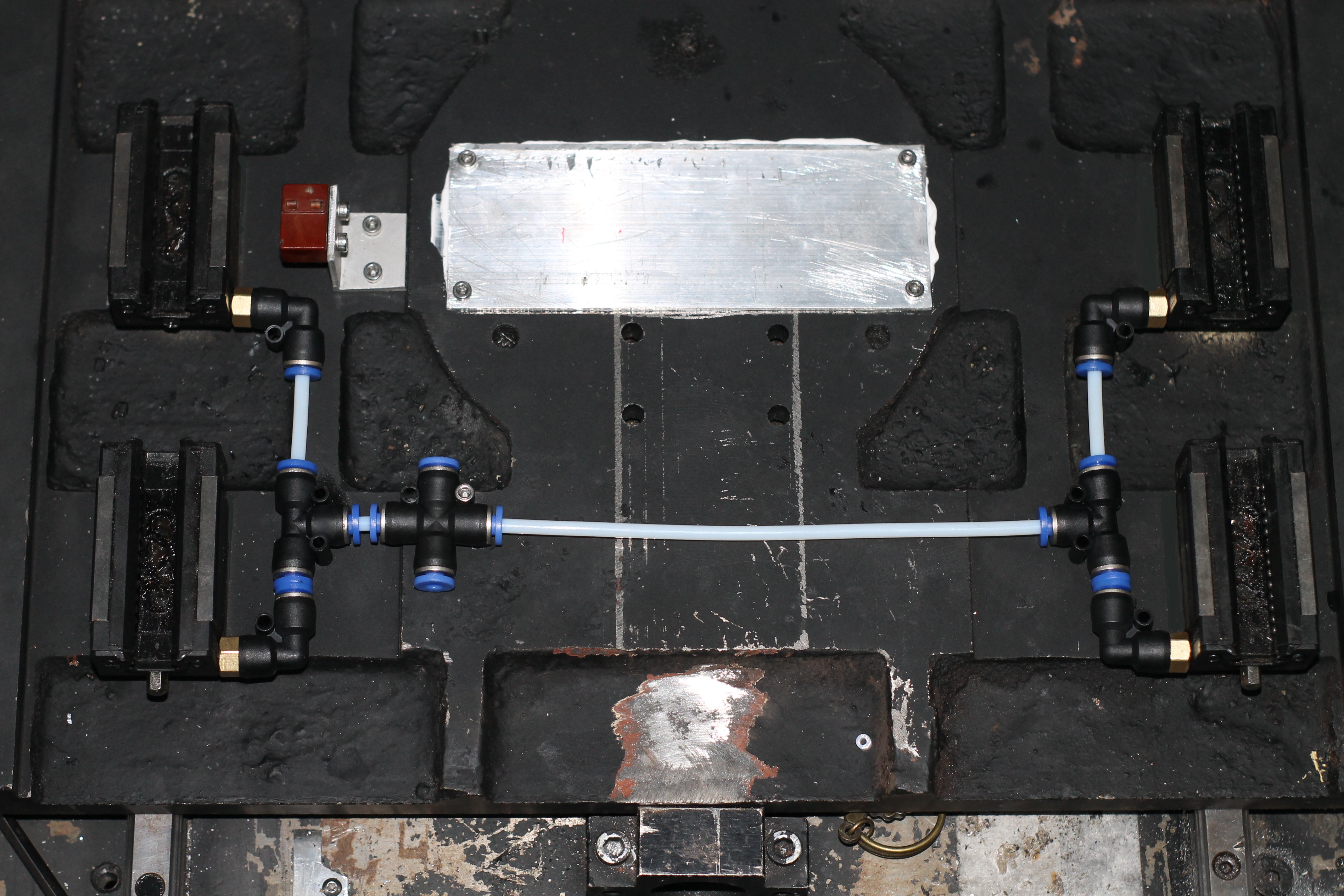

Чуть поковырял. Начал разводить смазку. Жду дельных советов.

Микрики хорошие, но я бы всё таки отказался от них в пользу индуктивных или оптических датчиков.
А как к микрику на подвижном столе провод подводить?

Lafayette писал(а):Жду дельных советов.
Шланжик, который от стола пойдёт к маслёнке, засунь вот в такой: https://darxton.ru/catalog_item/shlang- ... tr-d-4-mm/
13f05937_265c_11e6_9897_d850e6bf91f5_938e1e5f_78e0_11e6_980d_d850e6bf91f5.jpeg (2167 просмотров) <a class='original' href='./download/file.php?id=122728&sid=b51c32fb4d40942d0fb6085a3ed30ff8&mode=view' target=_blank>Загрузить оригинал (259.18 КБ)</a>
Так, на всякий случай...
Кстати, провод от микрика можно в такой же засунуть.

novodk писал(а):Микрики хорошие, но я бы всё таки отказался от них в пользу индуктивных или оптических датчиков.
Это аварийка, заведён будет в привод.

frezeryga писал(а):А как к микрику на подвижном столе провод подводить?
А как у тебя от портала на ось Z заведена, так и тут.
А есть в этом смысл, если пойдёт в гибком кабель-канале.
Так он там перетрется между столом и станиной. Не проще микрик на станину поставить неподвижно?
Lafayette
Сообщения: 3349
Репутация: 445
Сообщение Lafayette »
frezeryga писал(а):Так он там перетрется между столом и станиной. Не проще микрик на станину поставить неподвижно?
Чего он должен перетереться? Будет лежать в гибком кабель-канале вместе с проводом от линейки.
