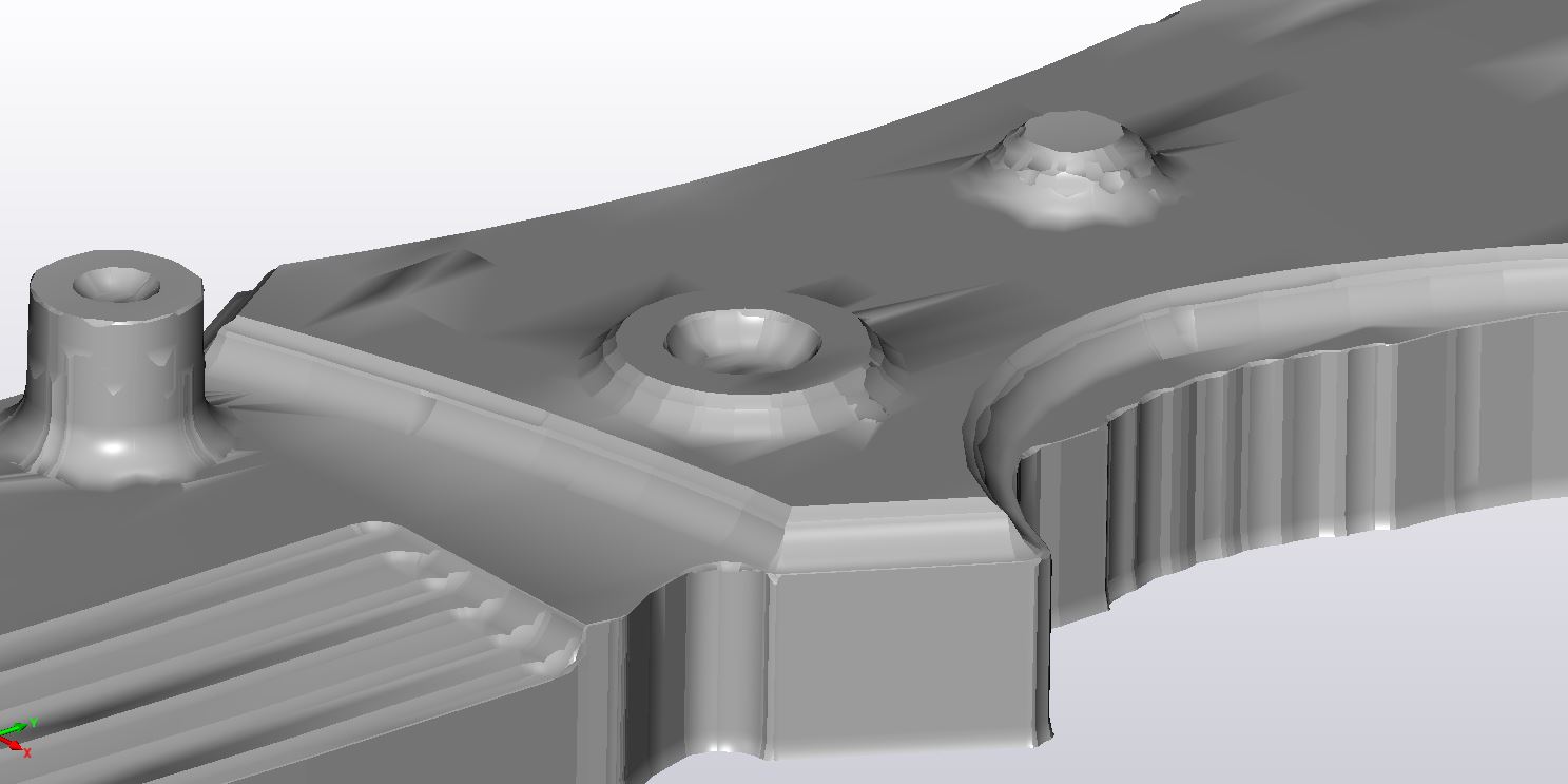

Здравствуйте.
Столкнулся с проблемой в 3D Поверхностной обработке (HSS).
Обработка внутри угла происходит некорректно, траектория вместо поворота на 90 градусов, продолжается далее и осуществляет поворот (разворот по сути) рисуя некий треугольник там, где обрабатывать нельзя, там стенка должна быть.
Вот рисунки траектории и того, что получается.
3d3.jpg (3702 просмотра) <a class='original' href='./download/file.php?id=105687&mode=view' target=_blank>Загрузить оригинал (183.23 КБ)</a>
Как можно исправить данный косяк ?
Спасибо.
Re: SolidCAM
Добавлено: 12 мар 2017, 15:06
bash_hd
указывайте поверхности контроля. (Check surfaces)

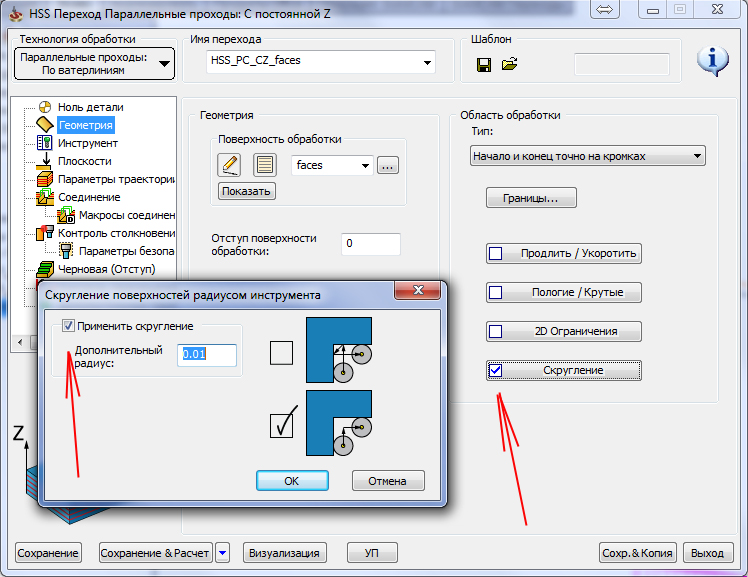

Re: SolidCAM
Добавлено: 12 мар 2017, 15:15
putman
bash_hd писал(а):указывайте поверхности контроля. (Check surfaces)
Не могу найти, что за поверхность ? Где такая вкладка ?
Разобрался.
Нужно применить "Скругление поверхностей радиусом инструмента !", указав минимальную величину.
3d4.jpg (3697 просмотров) <a class='original' href='./download/file.php?id=105688&mode=view' target=_blank>Загрузить оригинал (261.55 КБ)</a>
Теперь всё встало на свои места.
Спасибо !
