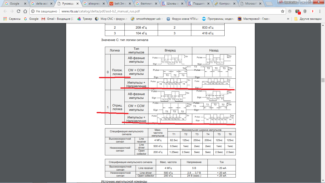

mycnc писал(а):
Fagot писал(а):Поменял контакты. Оси стали двигаться на оборот. Реверснул оси. Фрезеровал рамку вокруг этой картины. Рамка получилась ровной. Буду пробовать фрезеровать картину, посмотрю какой будет результат. До этого простые фигуры фрезеровались правильно, а вот картина кривой.
При грамотной реализации привод должен ловить фронт (или спад) импульса и считать его за единицу перемещения. Полярность самих импульсов не должна играть значения. На практике для некоторых приводов это важно и, если длительность импульса превышает какую-то величину, привод воспринимает это как дополнительный шаг перемещения.
На тех приводах, с которыми я имел дело (и те, которые делал сам) - такого эффекта нет, полярность импульсов не влияет на работу.
Вырезали новую картину. Результат не поменялся! Картина получается кривая. Вытянута так же в левую сторону. Идет смещение. Может быть этому причина в контроллере? Неправильные настройки? Или смотреть настройки серводвигателей? И какие? Помогите пожалуйста!

Fagot писал(а): Или смотреть настройки серводвигателей? И какие?
я тебе уже один раз говорил,повторюсь еще раз -вот скрин из мануала сервопривода Дельта
скрин.png (2728 просмотров) <a class='original' href='./download/file.php?id=145290&mode=view' target=_blank>Загрузить оригинал (185.33 КБ)</a>
ищи похожий параметр в мануале на свой привод ,и поменяй логику...... если инструкция на твои китайские сервоприводы уместилась на паре тройке листов А4 ,то уж извини,ничем помочь не смогу........

niksooon писал(а):. если инструкция на твои китайские сервоприводы уместилась на паре тройке листов А4 ,то уж извини,ничем помочь не смогу........
Нормальная там инструкция, и сервы нормальные, не надо грязи :)

niksooon писал(а): Ну так подсказал-бы Fagot-у по его проблеме,чё человек мается или выложил мануал для поглядеть...............
Так ему уже все сказали. А вот попробовал ли он?
Пробовал. Перепаивал (менял наоборот по степ дир) контакты. Результат тот же.
Может кто возьмется настроить? И сколько будет мне это стоить? Давайте будем договариваться.
