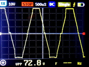

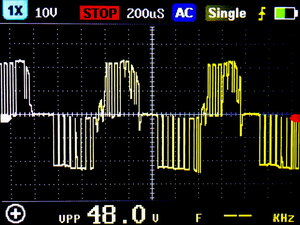

Привет!
Видели блок управления станком, который я недавно показал?
Так вот, его избыточный размер во многом определяется необходимостью применять разные шпиндели.
Но вот у меня появилась еще одна идея со шпинделем (я ранее о ней писал) приспособить механический шпиндель с внешним приводом.
В качестве привода хочу применить моторчик от компрессора пылесоса-робота. Он имеет собственный контроллер, но я хотел запитать его от контроллера шпинделя LD42WS-250w. Вроде по первичным половым признакам эти двигатели схожи: трехфазная силовая часть, 5 проводов для датчиков Холла, одинаковое напряжение питания. По принципу работы это вентильные двигатели PMSM (Permanent Magnet Synchronous Motor).
Вот наконец-то я сподобился снять осциллограммы, чтобы удостовериться во взаимозаменяемости контроллеров и...
Осциллограмма напряжения между обмотками LD42WS-250w (1233 просмотра) <a class='original' href='./download/file.php?id=201551&sid=4d203d22cfc4142b9cecfe3f6498d1bf&mode=view' target=_blank>Загрузить оригинал (161.91 КБ)</a>
Осциллограмма напряжения между обмотками &quot;пылесоса&quot; (1233 просмотра) <a class='original' href='./download/file.php?id=201552&sid=4d203d22cfc4142b9cecfe3f6498d1bf&mode=view' target=_blank>Загрузить оригинал (167.98 КБ)</a>
Осциллограмма напряжения между обмотками "пылесоса"
По датчикам Холла сигнал, понятно, прямоугольный. Только у LD42WS-250w он амплитудой 5В, а у "пылесоса" - 3.2В.
И вот теперь тяжкую думу думаю: а можно ли к "пылесосу" применить контроллер от LD42WS-250w?

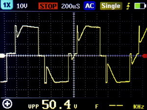

А вот, к примеру, осциллограмма от шпинделя Windward, который по всем признакам чистокровный BLDC, без всяких там датчиков Холла
Осциллограмма напряжения между обмотками S4225-B24 (1233 просмотра) <a class='original' href='./download/file.php?id=201554&sid=4d203d22cfc4142b9cecfe3f6498d1bf&mode=view' target=_blank>Загрузить оригинал (175.7 КБ)</a>
Добавлено: 05 фев 2022, 23:20
Pens
А есть возможность замерить индуктивности обмоток? Судя по осциллограммам у пылесосного движка индуктивность в разы меньше. Токи растут быстрее и в насыщение они сваливаются быстрее. А Вы, к тому-же и скорость для него выставили в два с половиной раза меньше минимальной паспортной.
Добавлено: 06 фев 2022, 00:04
Курдль
Pens писал(а): А есть возможность замерить индуктивности обмоток? Судя по осциллограммам у пылесосного движка индуктивность в разы меньше. Токи растут быстрее и в насыщение они сваливаются быстрее.
Индуктивность мне замерить нечем :( Но конечно же у LD42WS-250w она в разы больше, т.к. судя по картинкам витков больше и сердечник гораздо массивнее. А Вы думаете, это имеет значение? Я не знаю, как устроены эти контроллеры. Казалось, что просто ключи, открываемые последовательно, вслед за срабатыванием датчиков Холла. А Вы думаете, что они еще токи вычисляют или еще что?
Контроллер от Windward обязан исследовать отклик для генерации сигнала нужной частоты (там нет датчиков), а этим зачем?
Pens писал(а): А Вы, к тому-же и скорость для него выставили в два с половиной раза меньше минимальной паспортной.
Нет. Я подал напряжение 24В на контроллер и снимал осциллограммы. Может быть что-то не так отразилось на моем игрушечном осциллографе... Я еще не полностью его освоил. Не знаю, как снимать скриншоты "на ходу" и использую режим однократного строба.
На контроллере пылесосного двигателя не предусмотрена иная регулировка скорости вращения, кроме как через изменение питающего напряжения. Однако форма сигнала на обмотках в виде прямоугольных гребенок меня озадачила.
Добавлено: 06 фев 2022, 01:11
calabr
Курдль писал(а): Однако форма сигнала на обмотках в виде прямоугольных гребенок меня озадачила.
Предполагаю, что если у у шпинделя понизить обороты, то гребенки может тоже проявиться.
Правильнее снимать наверно форму тока в обмотках.
Датчики нужны, чтоб легче и четче снимать угол поворота, а еще они дают положение когда мотор стоит и при старте сразу можно подать правильный импуль, а не дернуть мотор в противоположную сторону.
Еще, совсем правильный драйвер должен знать максимальный ток и ограничивать его, подавато не прямоугольники, а синусоидальный ток, и тогда его гордо назовут инвертором...
Добавлено: 06 фев 2022, 08:42
Pens
Курдль писал(а): 06 фев 2022, 00:04
Если уж совсем озадачиться, то индуктивность можно померить и осциллографом. Измеряя постоянную времени переходного значения тока.
Как устроены конкретно эти контроллеры я тоже не знаю. Но из общих рассуждений должно быть так: более высокооборотный движок должен иметь меньшее значение индуктивности чтобы за время прохождения одного полюса на максимальной скорости ток успел нарасти до расчетного значения. При этом, на более низкой скорости (и на время разгона) ток будет успевать нарастать до гораздо больших значений, поэтому контроллер должен его ограничивать (например ЩИМ). Иначе ключи могут перегрузиться или блок питания может уйти в защиту. Как реализована эта защита в конкретном контроллере знает разработчик. И совместимы ли эти режимы в разных контроллерах не зная их реализации сказать нельзя. Но из осциллограммы пылесосного движка однозначно видно, что в данный момент ШИМ включен.
Я исходил из того, что на верхней осциллограмме период около 1 mS, что для шестиполюсного движка соответствует примерно 10 000 об/мин. А для пылесосного - 0,8 mS, что соответствует 12 500.
Курдль писал(а): 06 фев 2022, 00:04 Я еще не полностью его освоил. Не знаю, как снимать скриншоты "на ходу" и использую режим однократного строба.
В этом режиме можно не подключая осциллограф дать движку полностью разогнаться, после чего коротко коснуться щупом обмотки. Получите осциллограмму для рабочего режима. А в вашем случае осциллограмма соответствует режиму разгона.
