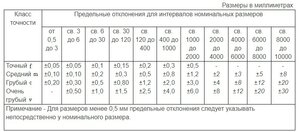

Курдль писал(а): ↑ Думаете на чертеже было написано "ЗДЕСЬ ЗАЛЕПИТЬ ЭПОКСИДКОЙ!"
Тут не указаны отклонения или класс точности. соттв. у исполнителя очень широкий выбор
Вот гугль нашел Предельные отклонения линейных и угловых размеров

calabr писал(а): ↑ Тут не указаны отклонения или класс точности. соттв. у исполнителя очень широкий выбор
Да, Вы правы. Ок. Я сам виноват. Закончим эту тему.

На чертежах для исполнителя лучше всего всегда указывать допуск. Для такой обработки допуск можно было указать +0.1 мм - это всего лишь 9 квалитет. Для понимания 6 квалитет (который уже стоит как чугунный мост) имеет допуск +0.03 мм.
Вообще за 500р думаю они схалтурили. Обрезать 205мм, сделать торец чистым (снять 0.2мм), зацентровать, засверлить под резьбу, снять фаски, нарезать резьбу, снять - замерить длину, установить под торцевание, снять торец в размер, зацентровать, засверлить под резьбу, снять фаски, нарезать резьбу. Повторить 2 раза. Писать примерно по времени столько же сколько делать. На 2 вала здесь даже не на полчаса работы, а меньше. Даже на моем станочке не говоря уже о взрослом.

nevkon писал(а): ↑ На чертежах для исполнителя лучше всего всегда указывать допуск.
Что-то я офигеваю, ребята! Какой чертеж, какой допуск? Разве покупатель товара не имеет права быть блондинкой, которая никогда в руках не держала никакого карандаша, кроме косметического? И разве продавцы не понимают, какой допуск должен быть у станочных деталей, которыми они торгуют? Кроме того, меня учили, что по умолчанию допуск не более единиц после запятой в размерах, указанных на чертеже.
Китайцам, когда я в прошлый раз заказывал валы, хватило простого вопроса:
Hi!
I'd like to order 2 shafts 12mm x 304mm.
Could you tap M5 threads in the ends of each shaft?
Regards!

Да косяк конечно же. Смола какая то нелепая. Допусками не прикрыться явно за такое
Сообщения: 2098
Продавец должен догадаться как и где будут стоять валы?
Допуск опускается в одном случае - если у вас изготовление идет по 14 квалитету (для вашего размера +1,1 мм).
Блондинка тоже может заказать глушитель для "мерса", и ведь пришлют "для мерса", но не того.

nevkon писал(а): ↑ Допуск опускается в одном случае - если у вас изготовление идет по 14 квалитету (для вашего размера +1,1 мм).
Да всё нормально! Суд я проиграл - все 12 присяжных признали обвиняемого невиновным.
Если бы речь шла о заказе на какой-то автоматизированной линии, где идет резка 1000 км вала в секунду на 5000000 отрезков, то да - от допуска бы зависела скорость обработки и стоимость и т.п.
Однако как Вы представляете себе работу токаря?
Раздвинул он штангель о кирпич, смотрит - на нем 202.9, смотрит на чертеж - там 204, но допуск не указан.
Ага, думает он, если взять 14-й квалитет, то я попал точно тютельку-в-тютельку! Так и отрежу...

Курдль писал(а): ↑ На Али я мог бы открыть спор и скорее всего Али встал бы на мою сторону.
А здесь служба качества ничего не делает по этому вопросу.
Беру свои слова назад.
Переговоры привели к договоренности, что я высылаю деталь на дефектовку за счет продавца.
Дальше - по результатам дефектовки.

Курдль писал(а): ↑ Разве покупатель товара не имеет права быть блондинкой, которая никогда в руках не держала никакого карандаша, кроме косметического? И разве продавцы не понимают, какой допуск должен быть у станочных деталей, которыми они торгуют?
Оба вопроса положительно.
Но есть нюансы...
Блондинка получает вместо вала стальную железную палочку для помешивания.
Продавец знает и потому подмазал эпоксидкой...
