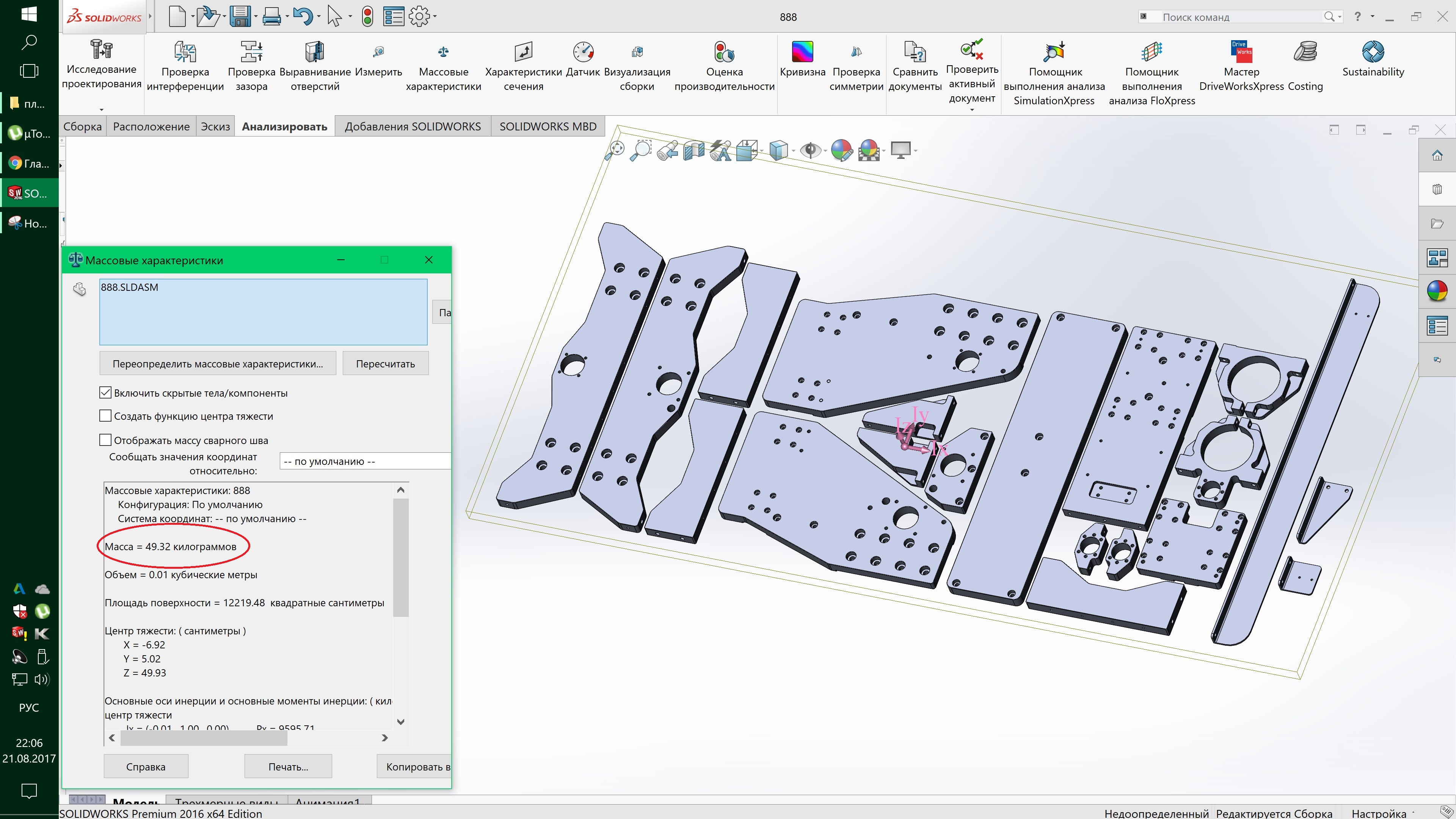

Всем привет. Кто нибудь фрезеровал детали для станка 400х300 . Сколько примерно вышло с материалом?

Есть еще вопрос, frezeryga если раму резать из 10мм алюминия, на много в жесткости потеряю ? Просто из 20мм слишком тяжелый выходит станок для моих нужд. Сможет ли он грызть алюминий? (имею ввиду если раму делать из 10 мм алюминия ) .
Сообщения: 13713
Re: 400х300х100 открытый проект
Что значит слишком тяжелый? Вы его на вертолет ставить собрались? Или на МКС отправлять? Уменьшив толщину деталей веса скинете процентов 15-20 от общего.
Сообщение sazn86 »
Да мне надо , можно сказать перенасной станок , достал из шкафа, сделал работу и убрал )))
Сообщения: 13713
Любой станок способный пилить дюраль будет тяжеловат. Думаю что из 10мм он не только будет не жесткий но и вообще вцелом не получится.

sazn86 писал(а):Да мне надо , можно сказать перенасной станок , достал из шкафа, сделал работу и убрал )))
Так это вам килограмм на 20-30 станок нужен. А то уже тяжеловато в шкаф то пихать его будет. Из них только шпиндель несколько кг. Шаговики плюс винты-еще. Что там на станок то остается, да еще чтоб дюраль пилить? :)
ПС. Данный станок всборе, из 20ки килограмм 60-70 весит, если интересно.

У меня есть китаез 400х300 вот такой https://item.taobao.com/item.htm?id=15098164541 , только шпиндель другой на 800 ватт и дивижки больше. Его выходит таскать )))) Вот думал его неаельсы пересадить, а тут ваш хороший проект нашел. Но думаю если из 20мм плиты делать, совсем тяжелый будет )
Сообщения: 13713
Уже написали что мой примерно 70 весит. Уменьшив толщину деталей максимум 10 можно скинуть. И что это даст? Сильно легче не станет а вот сильно хуже станет. Или вы думаете что там от балды 20 толщина стоит?

Да это все понятно, что не от балды . А почему только на 10кг? )))) если рама по расчетам весит 50кг, если в 2 раза тоньше сделать уже 25 выходит ))). Ну это так теория, А маленький станок сколько весит?
Сообщения: 13713
Так в раме половино из профилей. А в целом станке доля фрезерованых деталей 30% по весу примерно. Маленький скока весит незнаю но он не намного легче думаю. Может процентов на 20 легче.

Блин, может тогда я не правильно понял вес фрезерованных деталей. У вас где то картинка из соледа, где фрезерованные детали ( весь комплект) и посчитан полный вес 50 с чем то кг. А вы пишите , что ваш станок вести в районе 70кг. Вот и не могу понять, сколько что вести. Извините если выношу мозг.
Сообщения: 13713
Там где картинка я плрщадь считал а не вес. Задайте материал и посчитайте вес.

Я вот от этого отталкивался.
1.jpg (2575 просмотров) <a class='original' href='./download/file.php?id=133587&mode=view' target=_blank>Загрузить оригинал (1.16 МБ)</a>
