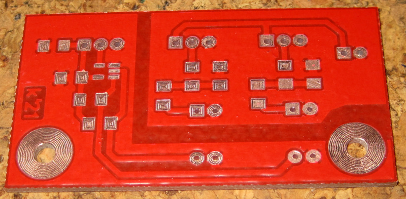

Сделал первую плату в новой версии, в ленивом варианте :D Оттюнингованная навигация гОраздо более приятна, спасибо! Разные вкусности типа масштабируемых маркеров и отображение направлений переходов тоже весьма порадовали :good:
Базу инструментов перезаполнял быстро и скопом, вот она мне крови попила https://github.com/XRay3D/GERBER_X3/issues/47

kfmut, как маску гравировали на контактных площадках? Подпружиненным гравером?
kfmut
Сообщения: 922
Репутация: 147
Откуда: г.Тверь
Re: GGEasy (фрезеровка печатных плат на ЧПУ)
Сообщение kfmut »
sas_75 писал(а): ↑ kfmut, как маску гравировали на контактных площадках? Подпружиненным гравером?
Нет, до подружиненного гравёра так и не добрался. Обычная пирамидка и карта высот в программе управления.

Маска наносилась без снятия платы со станка?
kfmut
Сообщения: 922
Репутация: 147
Откуда: г.Тверь
Сообщение kfmut »
sas_75 писал(а): ↑ Маска наносилась без снятия платы со станка?
Да, без снятия. По другому карту высот не сохранить :wik:

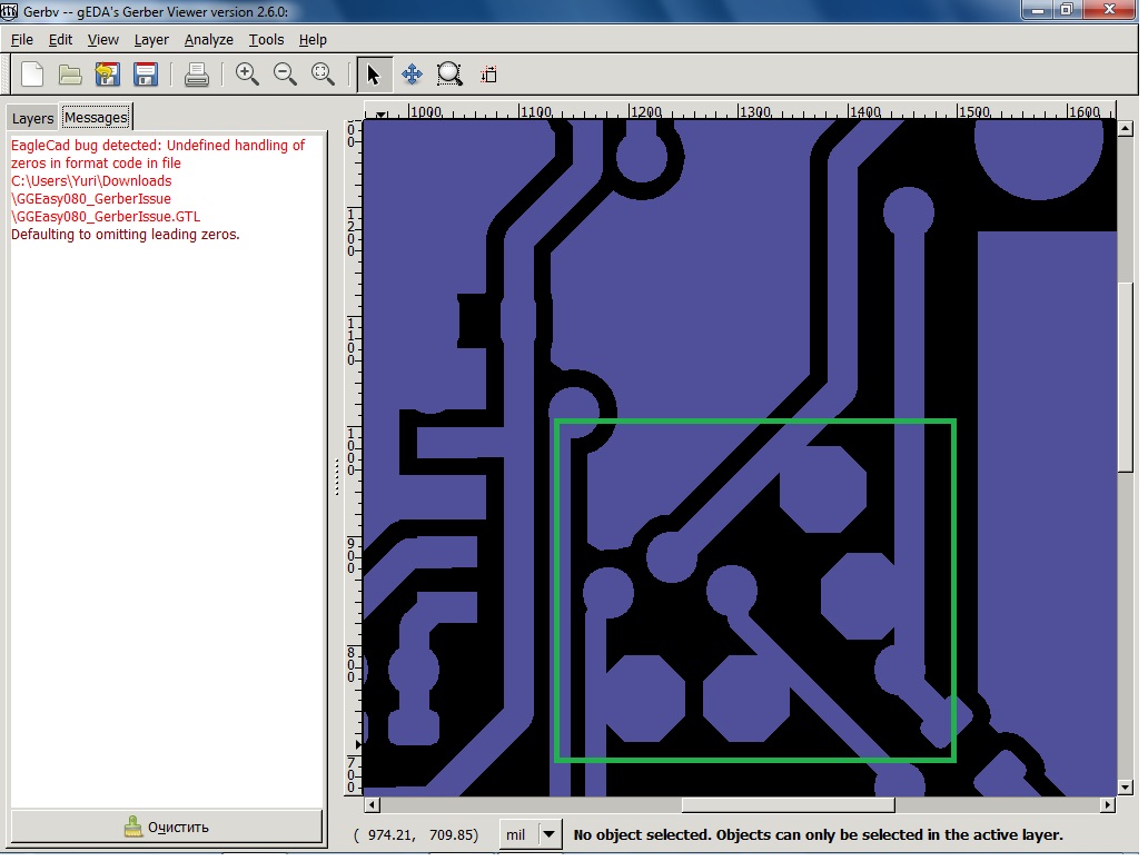

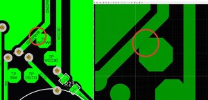

GGEasy_080.
При загрузке Гербера словил некий глюк. Прилагаю сам гербер и картинку части платы с ошибкой. Помогите разобраться.
GGEasy080_GerberIssue.jpg (1747 просмотров) <a class='original' href='./download/file.php?id=193603&sid=708aa957580a5df43161cf80352ff854&mode=view' target=_blank>Загрузить оригинал (178.07 КБ)</a>
GGEasy080_GerberIssue.rar
(148.08 КБ) 125 скачиваний
GGEasy_079 грузит гербер также... Может быть, это ошибка экспорта из Альтиума?

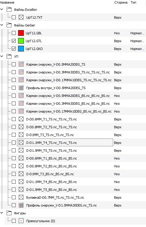

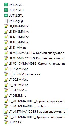

И еще по поводу "неожиданной" для программы смены расширения файлов УП. Допустим, пользователь создал все необходимые УП, при этом дефолтное расширение tap в настройках не менялось. В этом случае именование файлов УП внутри программы (в списке файлов УП) не производит формирование расширения. Теперь идем в настройки и меняем дефолтное расширение на nc. Как только нажимаем "ок" именование файлов в списке УП изменяется странным образом, НЕКОТОРЫМ из них присваивается расширение вида .tap_TS или .tap_BS прямо в списке файлов!!! Теперь вывести их с автоматически формируемым расширением nc уже невозможно... Короче, похоже на багу...
Кроме того, если в списке файлов УП появляется явное расширение nc, то и редактировать имя файла левым кликом по нему становится невозможным! Нет, нужно откатываться на 0.7.9...
GGEasy080_FileNamingIssue.jpg (1685 просмотров) <a class='original' href='./download/file.php?id=193637&sid=708aa957580a5df43161cf80352ff854&mode=view' target=_blank>Загрузить оригинал (69.44 КБ)</a>
Вот пример, как хотелось бы видеть корень папки проекта после вывода всех УП:
GGEasy080_FileNamingExample.jpg (1683 просмотра) <a class='original' href='./download/file.php?id=193642&sid=708aa957580a5df43161cf80352ff854&mode=view' target=_blank>Загрузить оригинал (32.02 КБ)</a>
Тут еще конечно есть над чем подумать, но это гораздо удобнее для последующей загрузки в Candle.

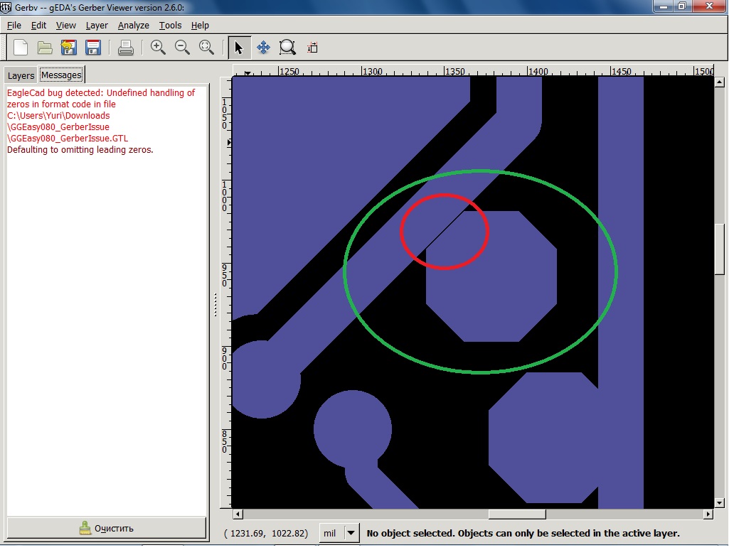

vladi552 писал(а): ↑ GGEasy_079 грузит гербер также... Может быть, это ошибка экспорта из Альтиума?
Вы сами ответили по сути на свой вопрос. Берём любой просмотрщик gerber-ов и видим, что как нарисовали, так Вам и экспортировали:

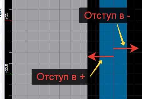

Непонятки с УП контура платы:
1. Перешел для GKO гербер файла в режим Пути апертуры.
2. Установил требуемые параметры профиля: Снаружи, Попутное.
3. Создал УП.
Вопрос: Как регулировать отступ от контура Пути апертуры??? Делать профиль Поверху - слишком сильно заезжает на плату (для гравера резки 1.5mm). Регулировка отступа через Правку инструмента - не работает.
С таким подходом по контуру платы может образоваться опасный контур проводимости (узкая дорожка), что естественно недопустимо.
Контуром платы считаю контур Пути апертуры. Рез должен точно прилегать к этому контуру снаружи плюс минус отступ, определяемый пользователем...
край платы.jpg (1674 просмотра) <a class='original' href='./download/file.php?id=193651&sid=708aa957580a5df43161cf80352ff854&mode=view' target=_blank>Загрузить оригинал (16.79 КБ)</a>
P.S. Возможно, разобрался... Перед обрезкой просто используем контур из файла GKO и фрезеруем его профиль поверху. Правда подобрать инструмент для этого не так-то просто, если какие-либо дорожки на плате подходят к ее краю слишком близко. Риск снести такие дорожки слишком велик... А вот регулировка обрезки отступом дает все же больше гарантий...
