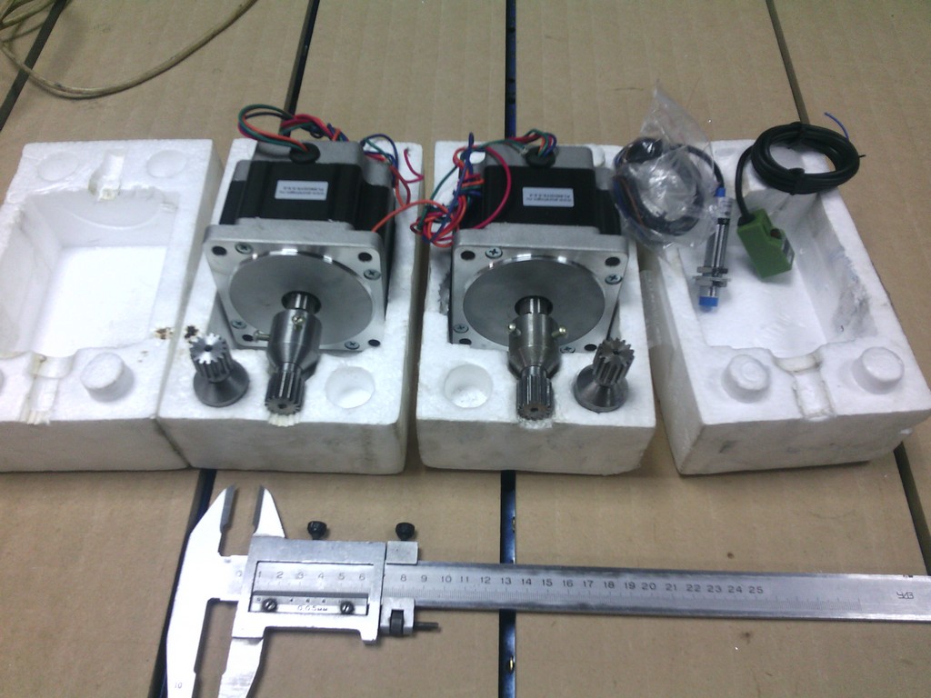

и подготовил движки для Х нема 34 на 46кгс.. чуть позже поменя. на 120кгс
IMG_20140621_164930.jpg (3743 просмотра) <a class='original' href='./download/file.php?id=29853&sid=f7a2da1e81b0403ba372b73b1a37d339&mode=view' target=_blank>Загрузить оригинал (170.04 КБ)</a>
IMG_20140622_000512.jpg (3743 просмотра) <a class='original' href='./download/file.php?id=29854&sid=f7a2da1e81b0403ba372b73b1a37d339&mode=view' target=_blank>Загрузить оригинал (201.19 КБ)</a>
