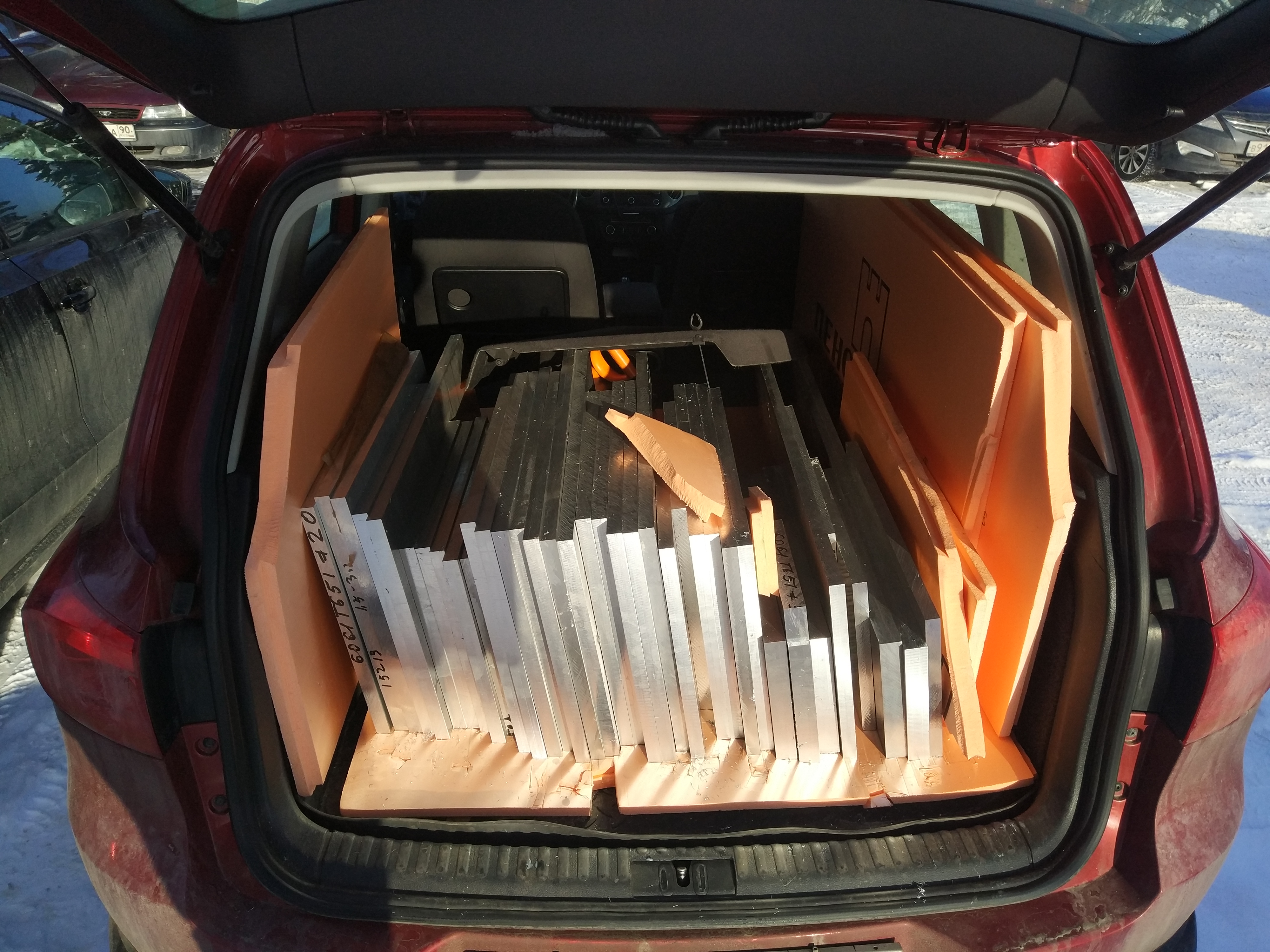

Притащил заготовки от леонида. Изнасиловал машину. 380кг :shock:

Хочешь сказать столько заказов?
Re: 400х300х100 открытый проект
Прошлый раз брал на 5 комплектов и к моменту готовности уже все было в брони. Сейчас взял на 12 комплектов разных. И похоже опять в запас мало что останется.

Крупная стружка валит со стола на рельсы. Яссчитаю что если делать защиту то по всем осям. Посмотри темы мелких две версии с разным полем + портальники подиумные есть но они дорогие выходят потому стараюсь их меньше делать. В этих заготовках А32-1шт,А43-3шт,А64-2шт,B32(мелкий)-3шт +один полуподареный леонидом комплект на B32 из другого металла.
