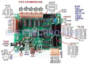

Подскажите, у МК2 есть вход для щупа и выход ШИМ?
Спасибо!

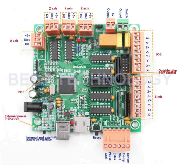

Re: Работа с программой CNC USB Controller (от cnc-planet)
Есть разные модификации плат МК-2, есть с ШИМом, есть без. Вход щупа есть у всех. Плата MDK2 с ШИМом и идет в комплекте с отдельной малой платкой преобразователя 0-10В.

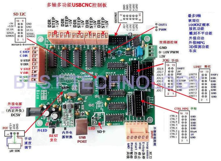

Видимо я выбрал худшую из них - "колхозную".
И удивляюсь, почему на ней этого всего нет...
Ну, мне чисто погонять потестировать.
Однако если все эти версии базируются на одном и том же микроконтроллере(это так?), то должны быть просто незадействованные ноги в колхозной версии?
Ваша ссылка вообще на колхозный МК1, там чип микроконтроллер pic18 серии, там вообще много что урезано, скажем нет сканирования сетки высот, нет отдельного входа на тул сенсор, он совмещен с концевиком Z оси, и как мне помнится нет регулировки оборотами. В МК2 чип и возможности совсем другие, есть модификации МК2 даже на 9 осей.
П.С. официалы в описании скорее всего опирались на свой оригинальный контроллер, и возможно там на плате и не были предусмотрены шим клеммы. На некоторых китайских клонах МК2 предусмотрено уже.
