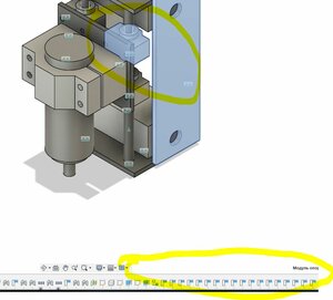

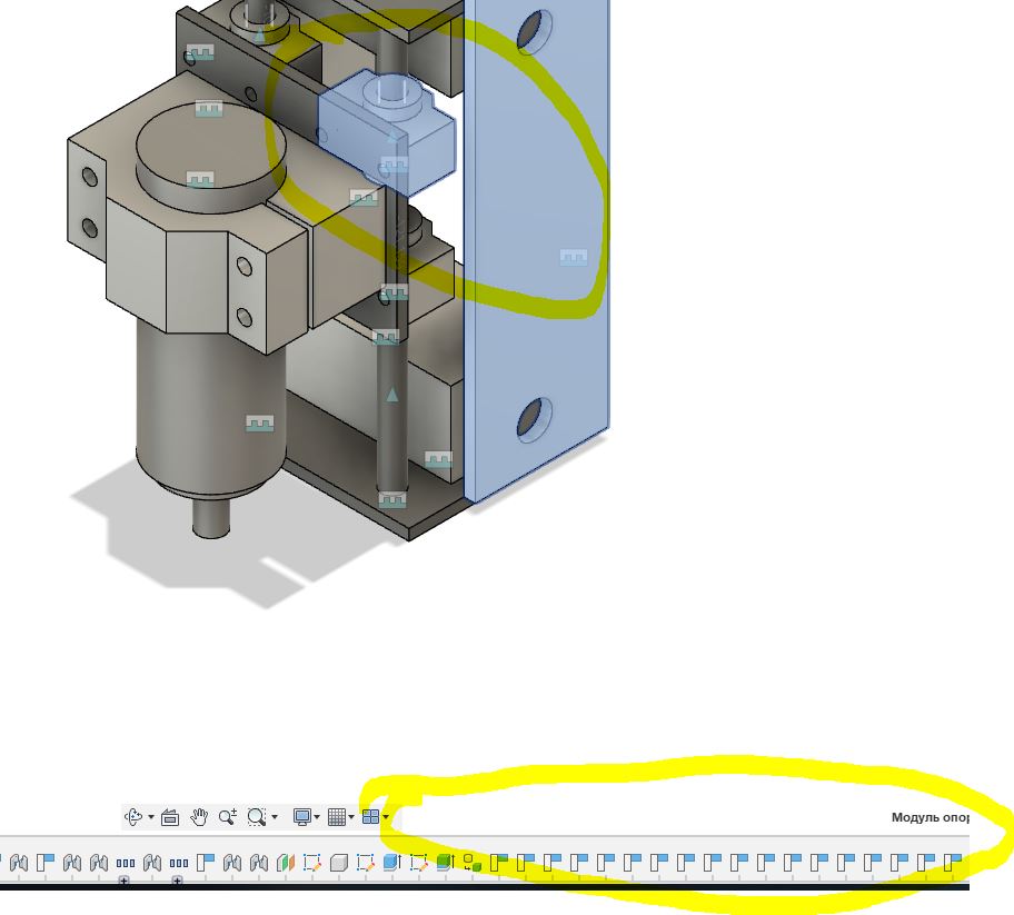

Для тех кто не стал платить, получили радость в виде поломанных сборок и пустышек в тайм-лайне... Лезут глюки... при выборе какого либо элемента сборки, компонента, дополнительно выделяются другие компоненты.. Всё, на что потратил своё личное время - в помойку :good: красавцы в автодоске.. "Просто задонать".

Я когда недавно попробовал Fusion 360 ввобще долго удивлялся, как функциональность, как у SOLIDWORKS enterprise, может бьіть бесплатной. Оказьівается - не может :)
Re: Fusion 360
iMaks-RS писал(а): ↑09 окт 2020, 23:30 Для тех кто не стал платить, получили радость в виде поломанных сборок и пустышек в тайм-лайне... Лезут глюки... при выборе какого либо элемента сборки, компонента, дополнительно выделяются другие компоненты.. Всё, на что потратил своё личное время - в помойку :good: красавцы в автодоске.. "Просто задонать".
Это был сыр в мышеловке. Надо было сделать бэкапы до октября и перенести, например, во FreeCAD. А возмущаться уже смысла нет.

MX_Master писал(а): ↑ Надо было сделать бэкапы до октября и перенести
установите триальную , и может получиться вернуть наработки

Ну можно вынести положительное.... придётся создавать во FreeCAD с нуля.. т.е. опять учиться ))) Пока стадии изучения "верстаков": Part, PartDesing. Интерфейс конечно.... при разрешениях ниже FullHD панель инструментов на экран не помещается и находится в свернутом состоянии.. некоторые хоткеи идентичны Ф360. Ручная отрисовка линий не порадовала... приходится "целиться", иначе много-гранник может получиться разорванный.. Ну и много лишних движений для простых вещей, по сравнению с Ф360. В общем.. писать можно много..
Буду использовать оба софта.. Ф360, когда нужно "по быстрому" сделать простую 2Д выборку с нестингом.. сборки буду делать во FreeCAD
Re: Fusion 360
я F360 уже удалил, стессна, бэкапы (*.step) сделаны, импорт во FreeCAD был успешным..
