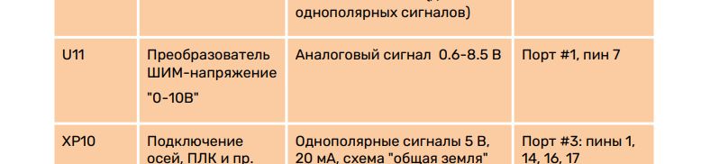

Теперь ничего, на первый взгляд, а неделю назад было ужас-ужас...но вот на аналоговом выходе написано 0-10, с ваших же слов там 0.6-8.5

Шелкография на плате имеется в виду? Это уже поздно. ДОписывать не выйдет. В будущем и выход поменяем, на полный диапазон, так что наверное и шелкография останется той же
А в документации отражено что это номинальное название.
Чтобы было понятно что за выход.
Реальное напряжение тоже есть.

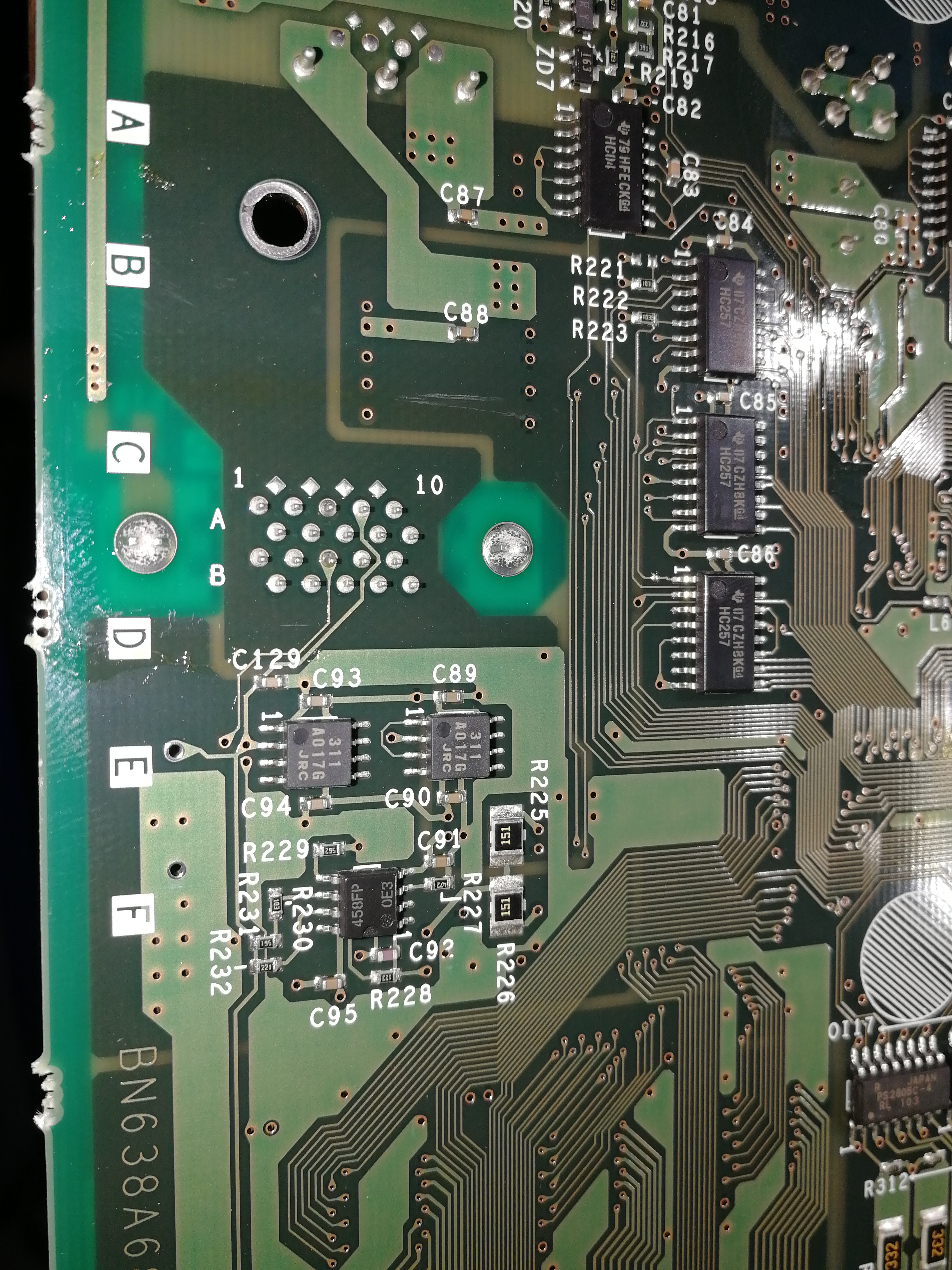

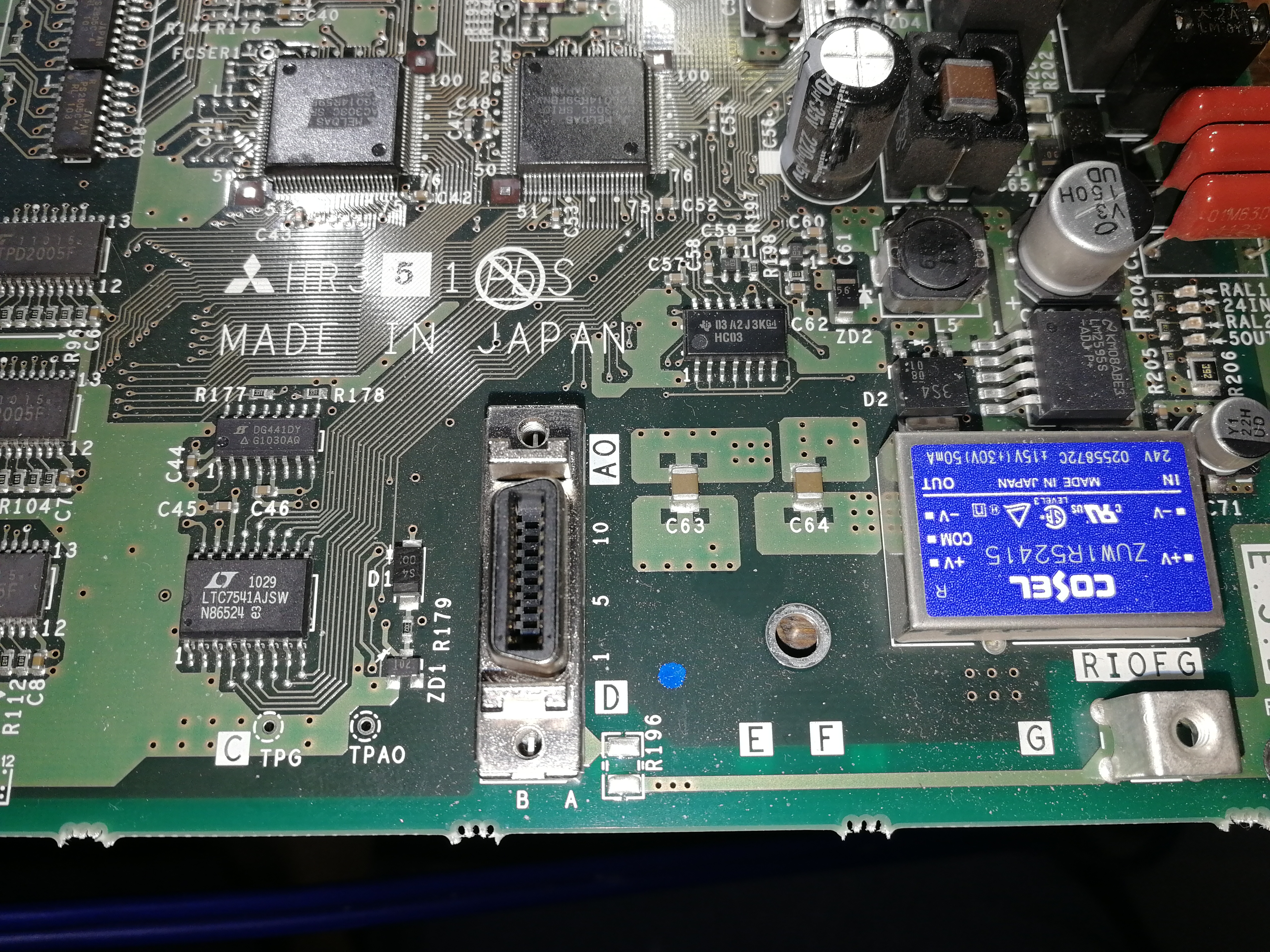

безотносительно себестоимости. вот разглядываю как сделан аналоговый +-10В выход у мицубиси. все тупо в лоб - двуполярный изолированный DC-DC преобразователь, 12-битный ЦАП, пара операционников. что такое 458FP пока не нашел, но, подозреваю, что источник опорного напряжения...

merkwurdigliebe писал(а): ↑ вот разглядываю как сделан аналоговый +-10В выход у мицубиси. все тупо в лоб
Если интересно могу показать как в Сименсе :)

Kupfershcmidt писал(а): ↑ на аналоговом выходе написано 0-10, с ваших же слов там 0.6-8.5
Darxton писал(а): ↑ Шелкография на плате имеется в виду? Это уже поздно. ДОписывать не выйдет.
Darxton писал(а): ↑ А в документации отражено что это номинальное название.
Конечно 0-10 это обозначение для понимания. Представляю глаза охреневших юзеров и кучу вопросов, увидевших возле разъема надпись 0.6-8.5V.
П.С. на УСБ разъеме ведь тоже никогда нет 5В и никто не пишет глупости типа 4.5-4.8В.

xvovanx писал(а): ↑ увидевших возле разъема надпись 0.6-8.5V.
Тем не менее охреневшие юзеры могут это видеть в мануале. Кстати на словах 8.5, на скрине тоже, а в мануале 9.7. Интересно, да?
Точно. Надо убрать и оставить просто 0-10в наверное. Как и было раньше.
Избыток информации работает против нас. Начинаю понимать китайцев и пуриков...
