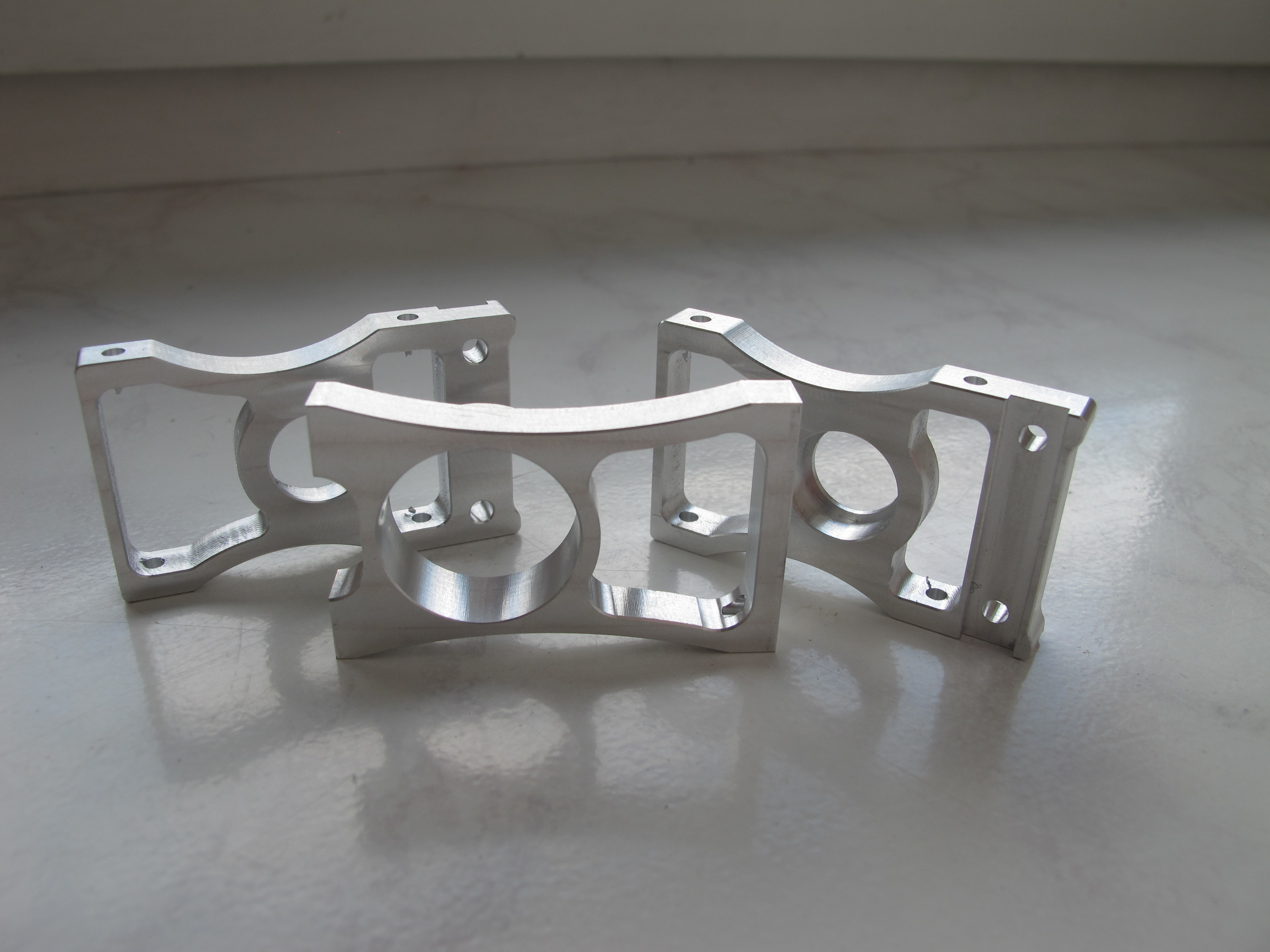

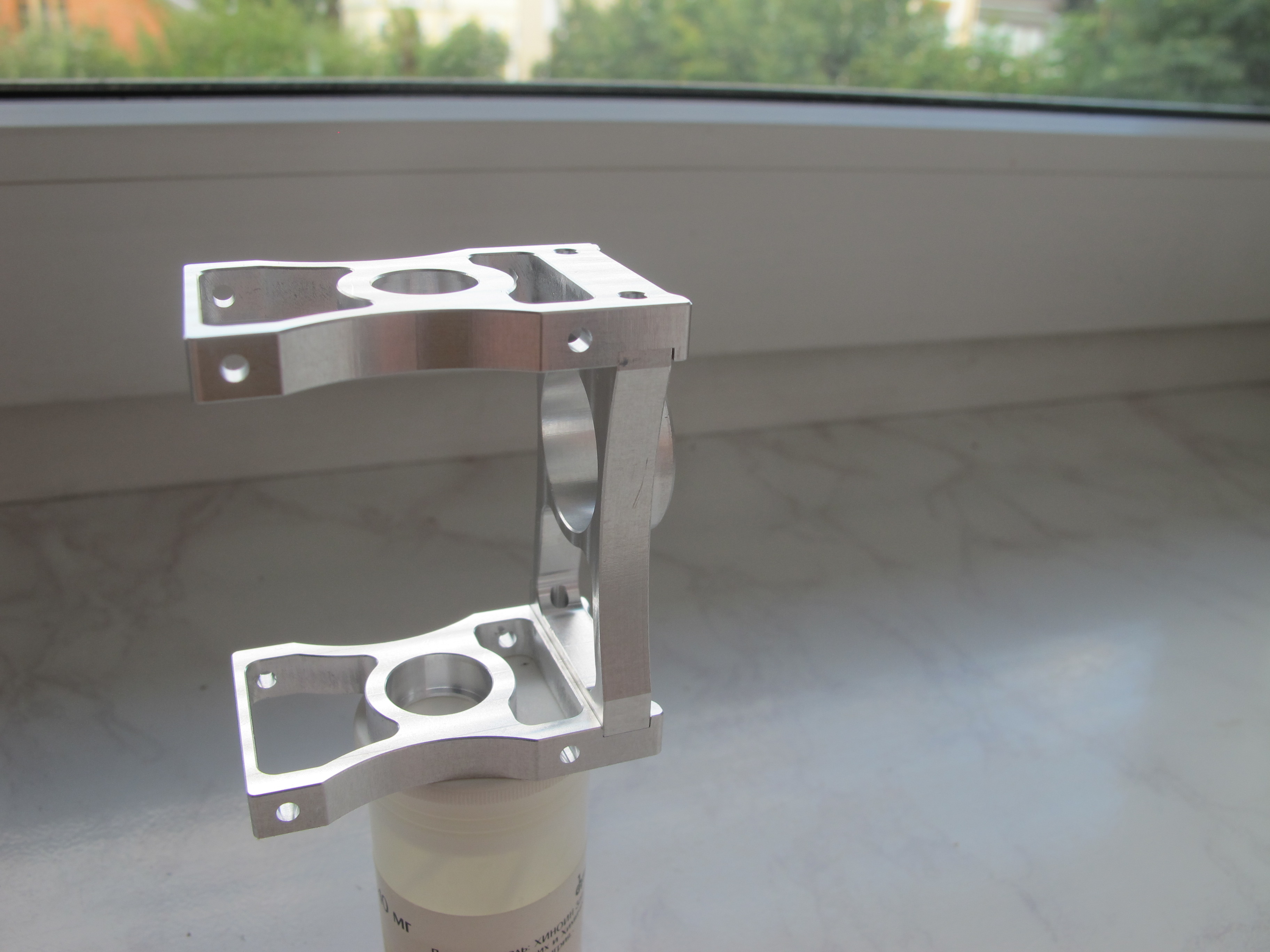

сегодня между делом пильнул ещё детальки на вертик брату, это будет редуктор на хвост в раму
Мля, автосмена это весчь
IMG_0003[1].JPG (2505 просмотров) <a class='original' href='./download/file.php?id=16712&sid=149e3c4c0801190e665c53f7ee573c83&mode=view' target=_blank>Загрузить оригинал (1.44 МБ)</a>
пазы подогнал, плотно от руки входят (2505 просмотров) <a class='original' href='./download/file.php?id=16713&sid=149e3c4c0801190e665c53f7ee573c83&mode=view' target=_blank>Загрузить оригинал (1.34 МБ)</a>
