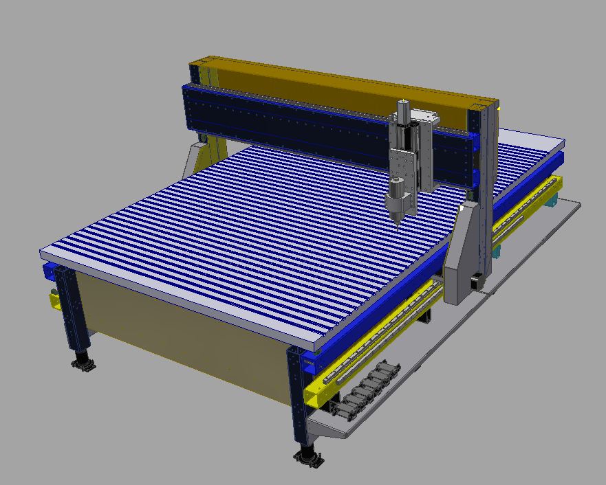

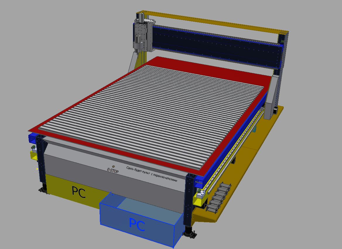

вот потихоньку дорисовывается картинка .
того что будет на ппервых парах.
станок CNC4.JPG (4249 просмотров) <a class='original' href='./download/file.php?id=29527&mode=view' target=_blank>Загрузить оригинал (110.72 КБ)</a>

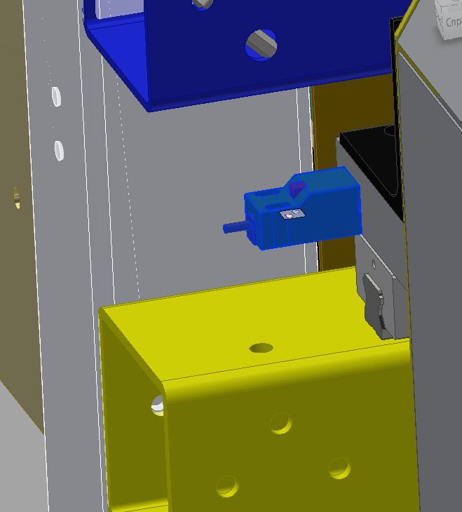

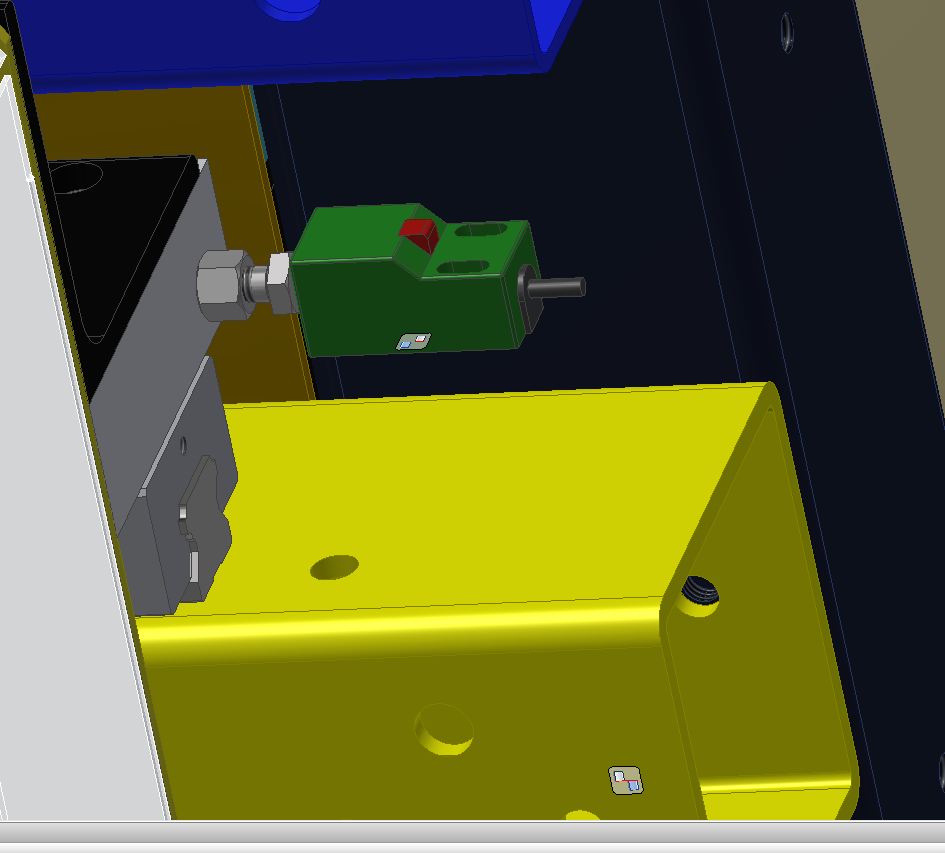

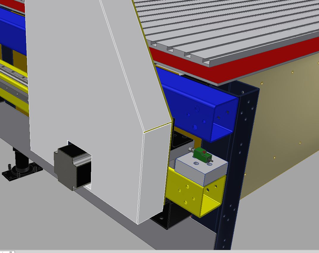

вот голову ломаю и надеюсь на совет .
два варианта нарисовал контакта датчика с кареткой. какой предпочтительнее ???
датчик вариант 1.JPG (4204 просмотра) <a class='original' href='./download/file.php?id=29562&mode=view' target=_blank>Загрузить оригинал (61.71 КБ)</a>
датчик вариант 2.JPG (4204 просмотра) <a class='original' href='./download/file.php?id=29563&mode=view' target=_blank>Загрузить оригинал (42.59 КБ)</a>

sergey27rus
Сообщения: 1146
Репутация: 730
Сообщение sergey27rus »
Первый , с регулировочным болтом.

Сообщение master_70 »
sergey27rus писал(а):Первый , с регулировочным болтом.
а этой площади болта хватит чтоб нормально сработало . и какая площадь нужна для датчика???

master_70 писал(а):вот голову ломаю и надеюсь на совет .
Не первый и не второй - датчик сломаеш в обеих вариантах.
sergey27rus
Сообщения: 1146
Репутация: 730
Если будут стоять защитные упоры, так портал даже механически не доедит до датчика, по первому площадь желательно увеличить.
P.S. Датчик такого типа работает на приближении металла лучше когда на него прямо с торца приближается металлическая пластина, а не вводится с боку как шторка, от этого точность меняется ИМХО.

sergey27rus писал(а):Если будут стоять защитные упоры, так портал даже механически не доедит до датчика, по первому площадь желательно увеличить.
упоры будут
просто еще не дорисовал .. спасибо бум дуать
а регулиовка нужна тонкая чтоб потом движки по Х колибровались и подрегулировать при хоуме .
http://www.zavetrom.ru
а как тогда надо ????

вот примерно так упор будет
датчик вариант 3.JPG (4177 просмотров) <a class='original' href='./download/file.php?id=29564&mode=view' target=_blank>Загрузить оригинал (102.34 КБ)</a>
vala
Сообщения: 490
Зарегистрирован: 08 окт 2013, 21:01
Репутация: 258
Сообщение vala »
Упор без амортизатора тоже не хорошо.
master_70 писал(а):а как тогда надо ????
Так чтобы, когда на полном ходу врежесья в ограничители не что бы не поломалось или разрегулировалось. Можно ведь сзделать даватель контакта для датчика скользящий (подпружиненний) и сам датчик не ставить на упор.

vala писал(а):Упор без амортизатора тоже не хорошо.
ясненько . еще подумаем
спасибо
С этим согласен, но что если поставить за датчиком, еще один механический датчик, на разрыв питания(аварийный), ведь у многих пром станков есть лимиты (ограничивают выходы за механические координаты), а так же есть Home(базируемая, нулевая)
а если это схемотически нарисовать
не совсем понял ка оно есть?

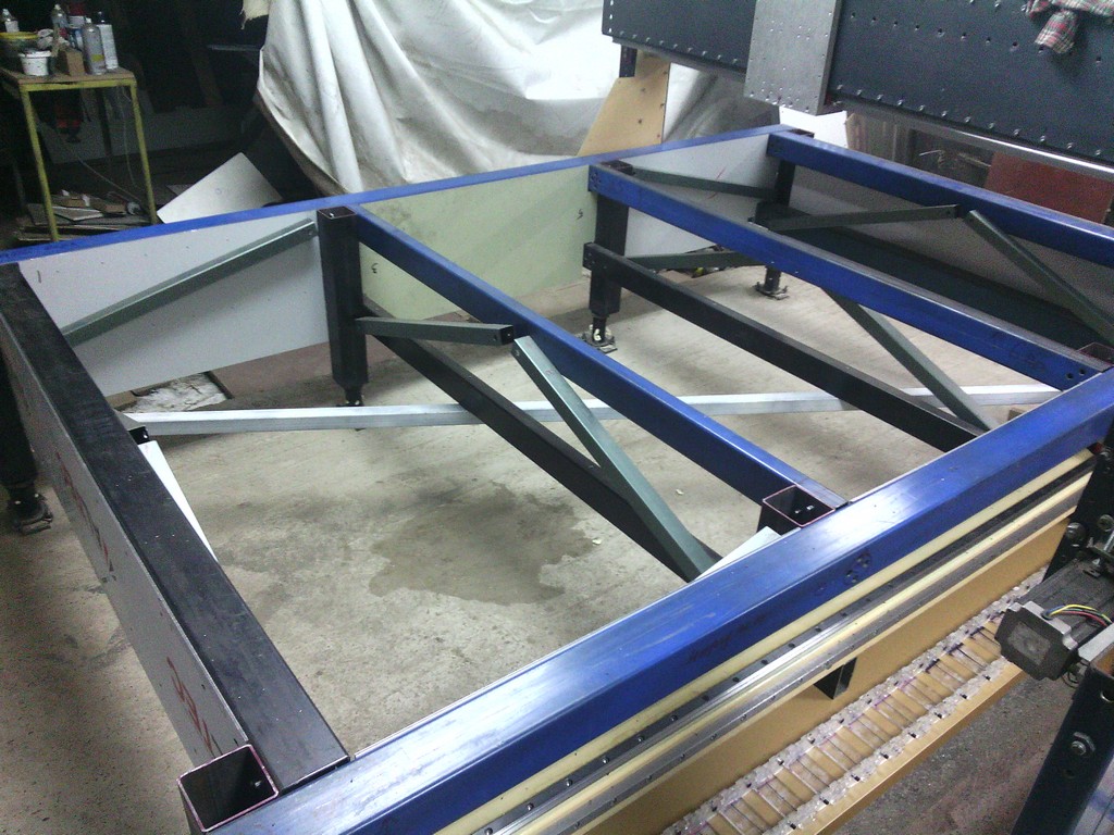

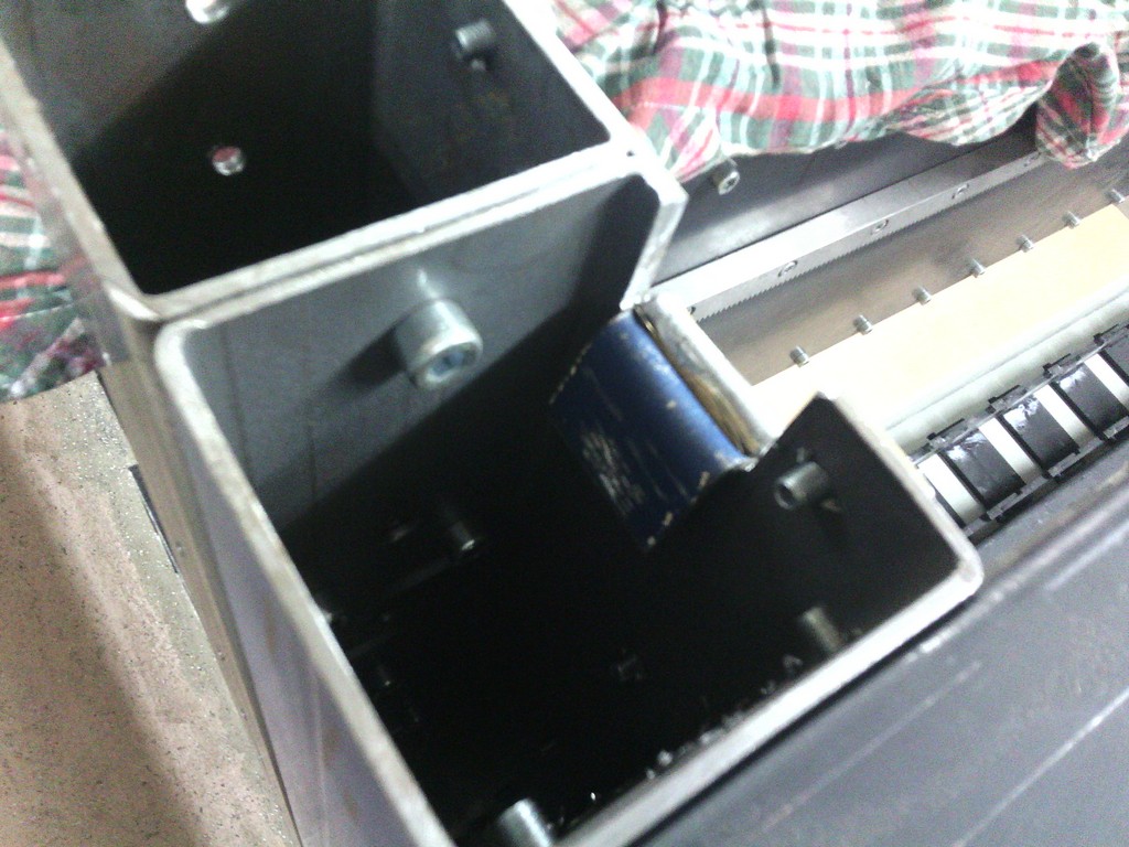

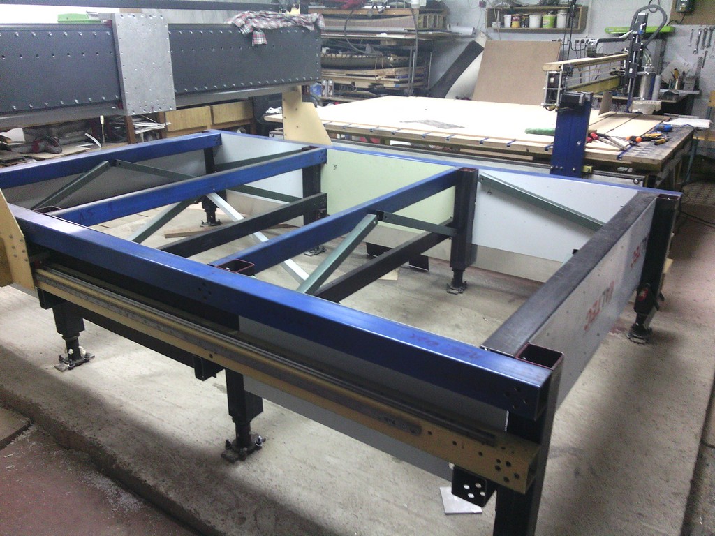

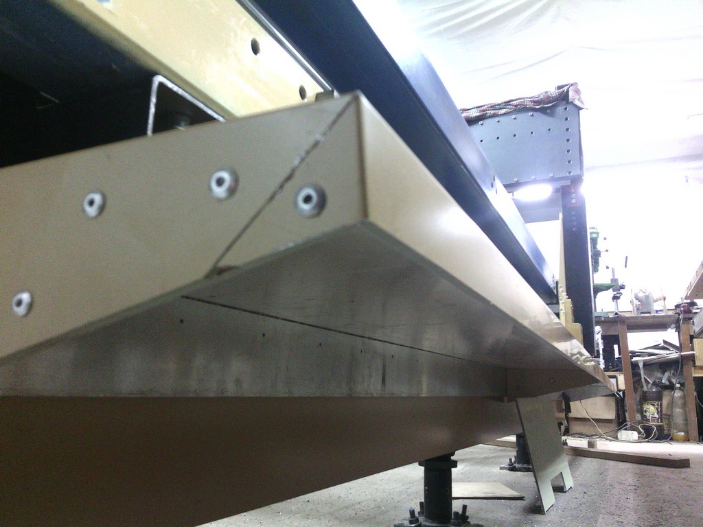

вот еще сегодня начал делать нарисованое на станке
IMG_20140615_212115.jpg (4108 просмотров) <a class='original' href='./download/file.php?id=29602&mode=view' target=_blank>Загрузить оригинал (139.1 КБ)</a>
IMG_20140615_223246.jpg (4108 просмотров) <a class='original' href='./download/file.php?id=29603&mode=view' target=_blank>Загрузить оригинал (180.68 КБ)</a>
IMG_20140616_030611.jpg (4108 просмотров) <a class='original' href='./download/file.php?id=29604&mode=view' target=_blank>Загрузить оригинал (175.06 КБ)</a>
IMG_20140616_030942.jpg (4108 просмотров) <a class='original' href='./download/file.php?id=29605&mode=view' target=_blank>Загрузить оригинал (192.64 КБ)</a>
IMG_20140616_031008.jpg (4108 просмотров) <a class='original' href='./download/file.php?id=29606&mode=view' target=_blank>Загрузить оригинал (181.02 КБ)</a>
IMG_20140616_031016.jpg (4108 просмотров) <a class='original' href='./download/file.php?id=29607&mode=view' target=_blank>Загрузить оригинал (171.28 КБ)</a>
IMG_20140616_033820.jpg (4108 просмотров) <a class='original' href='./download/file.php?id=29608&mode=view' target=_blank>Загрузить оригинал (183.94 КБ)</a>

Сообщения: 9116
Надо посчитать расстояние, которое станок проходит после сигнала останова на полной скорости, с заданным ускорением (замедлением). Исходя из этого выбирать вариант установки датчика, чтобы его однажды не раздавило.

sergey27rus писал(а): С этим согласен, но что если поставить за датчиком, еще один механический датчик, на разрыв питания(аварийный), ведь у многих пром станков есть лимиты (ограничивают выходы за механические координаты), а так же есть Home(базируемая, нулевая)
А зачем усложнять?

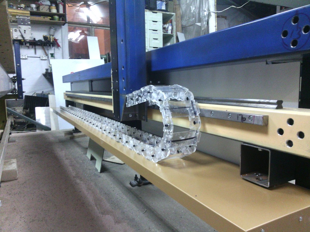

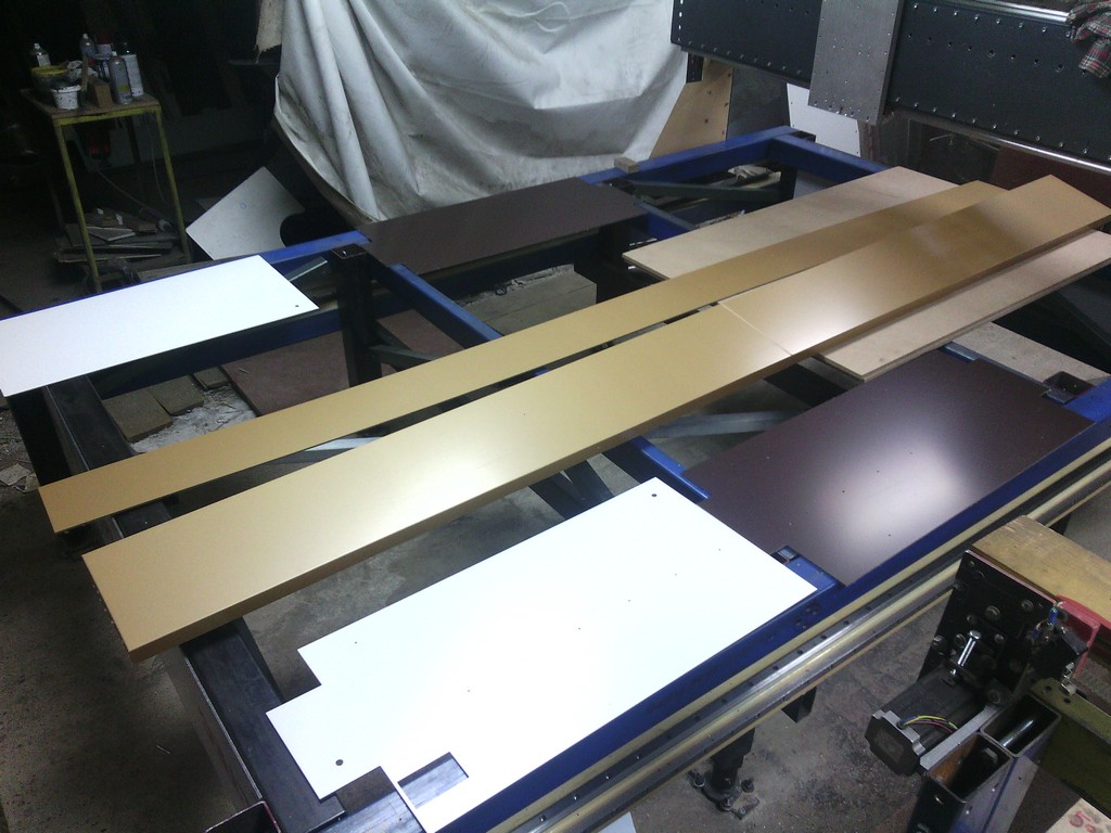

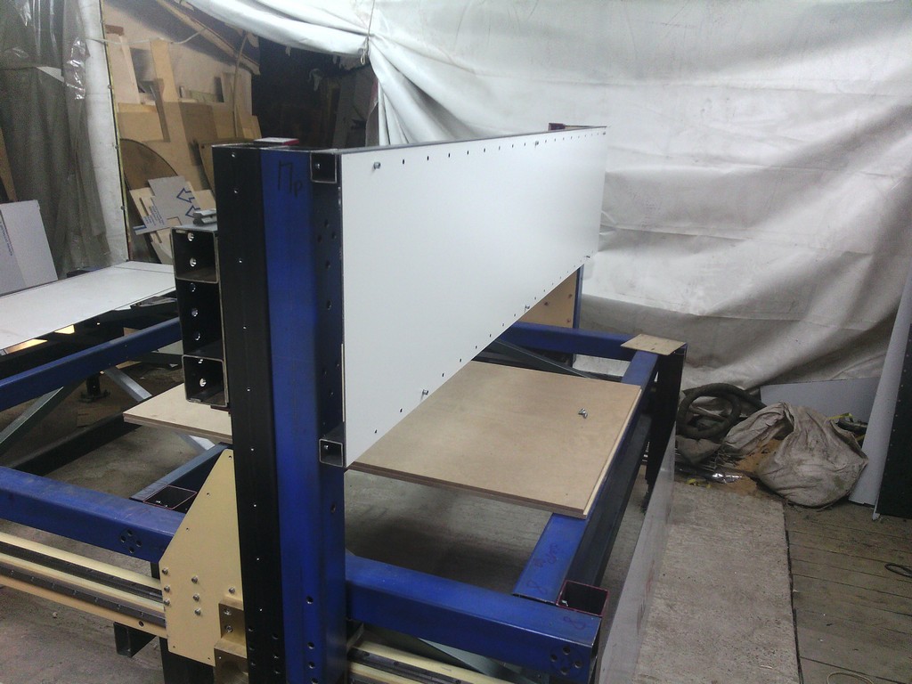

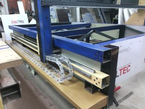

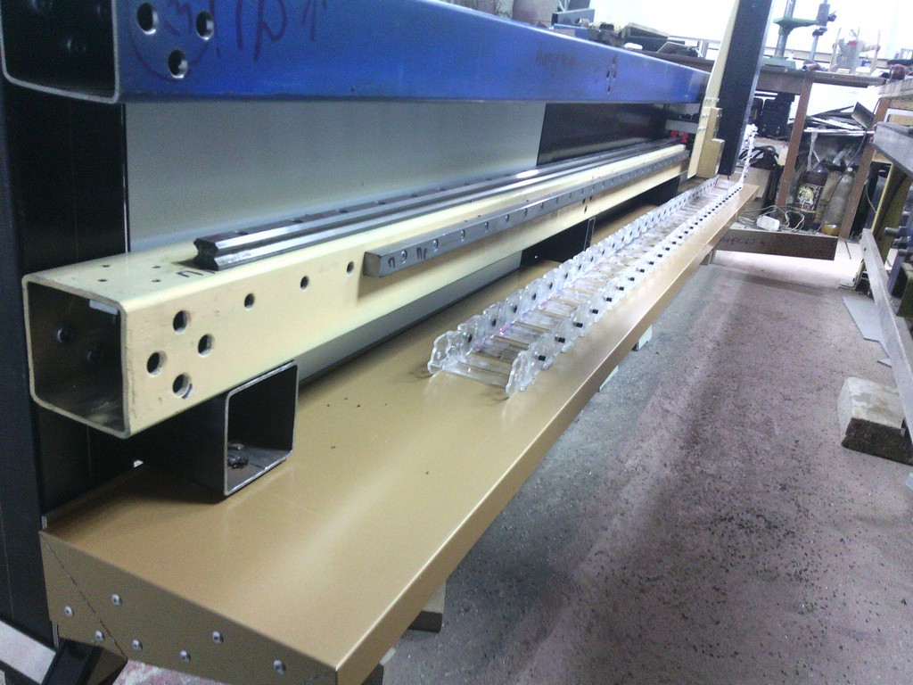

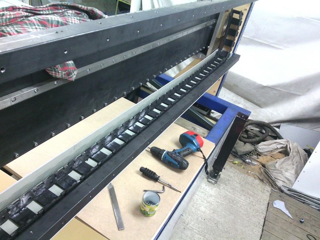

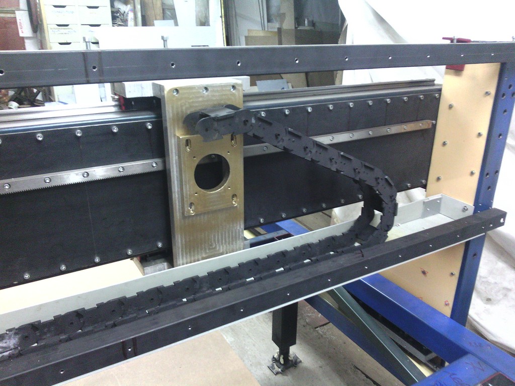

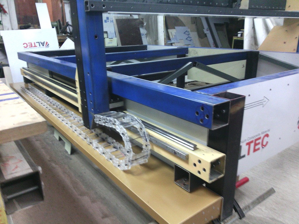

еще чуток чето сделал. площадки под кабельканал для Х и У
IMG_20140616_234338.jpg (4027 просмотров) <a class='original' href='./download/file.php?id=29649&mode=view' target=_blank>Загрузить оригинал (165.27 КБ)</a>
IMG_20140616_234343.jpg (4027 просмотров) <a class='original' href='./download/file.php?id=29650&mode=view' target=_blank>Загрузить оригинал (122.16 КБ)</a>
IMG_20140617_000857.jpg (4027 просмотров) <a class='original' href='./download/file.php?id=29651&mode=view' target=_blank>Загрузить оригинал (238.5 КБ)</a>
IMG_20140617_005959.jpg (4027 просмотров) <a class='original' href='./download/file.php?id=29652&mode=view' target=_blank>Загрузить оригинал (244.04 КБ)</a>
IMG_20140617_010025.jpg (4027 просмотров) <a class='original' href='./download/file.php?id=29653&mode=view' target=_blank>Загрузить оригинал (214.76 КБ)</a>
IMG_20140617_010541.jpg (4027 просмотров) <a class='original' href='./download/file.php?id=29654&mode=view' target=_blank>Загрузить оригинал (170.85 КБ)</a>
IMG_20140617_010547.jpg (4027 просмотров) <a class='original' href='./download/file.php?id=29655&mode=view' target=_blank>Загрузить оригинал (204.39 КБ)</a>

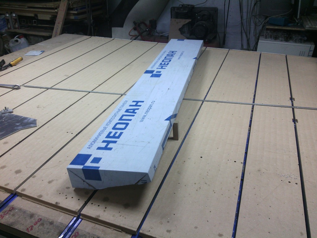

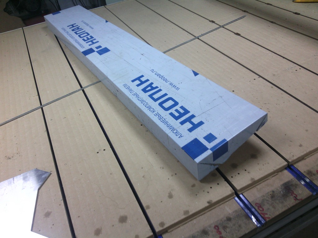

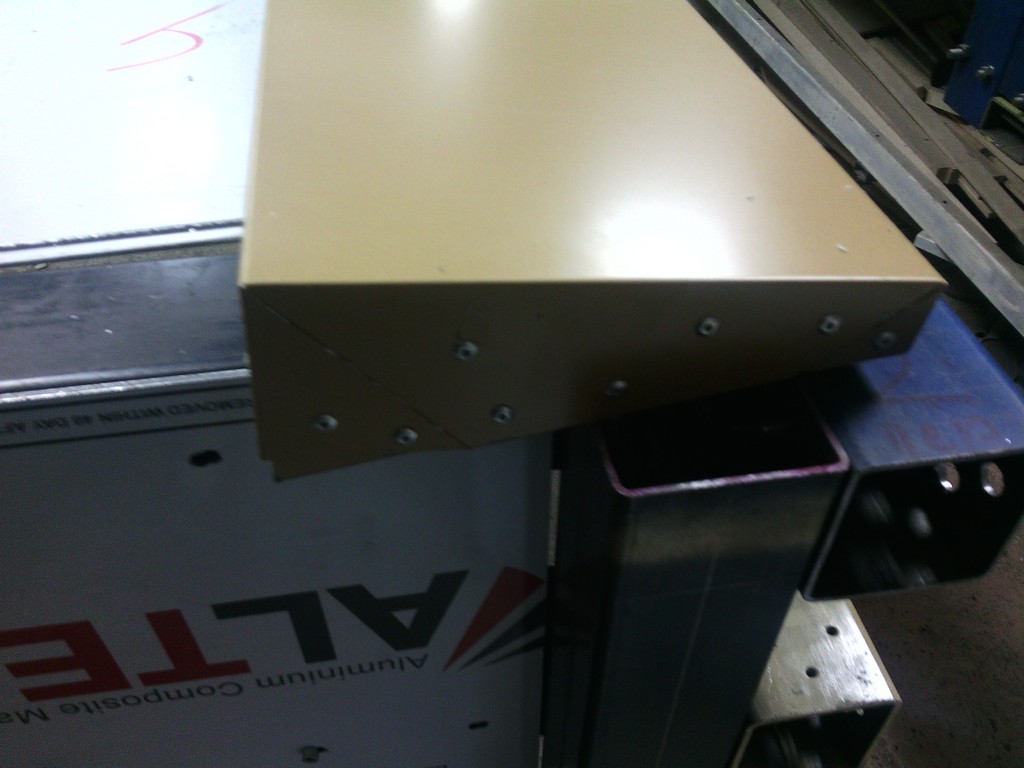

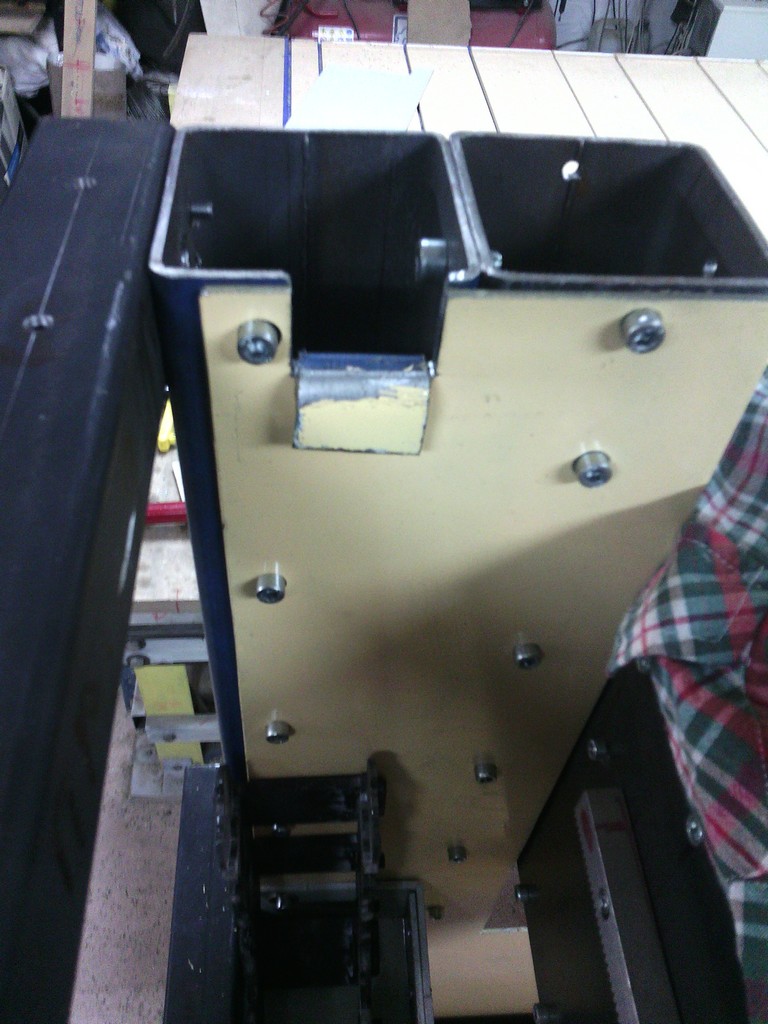

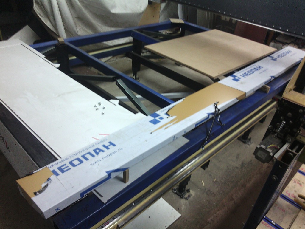

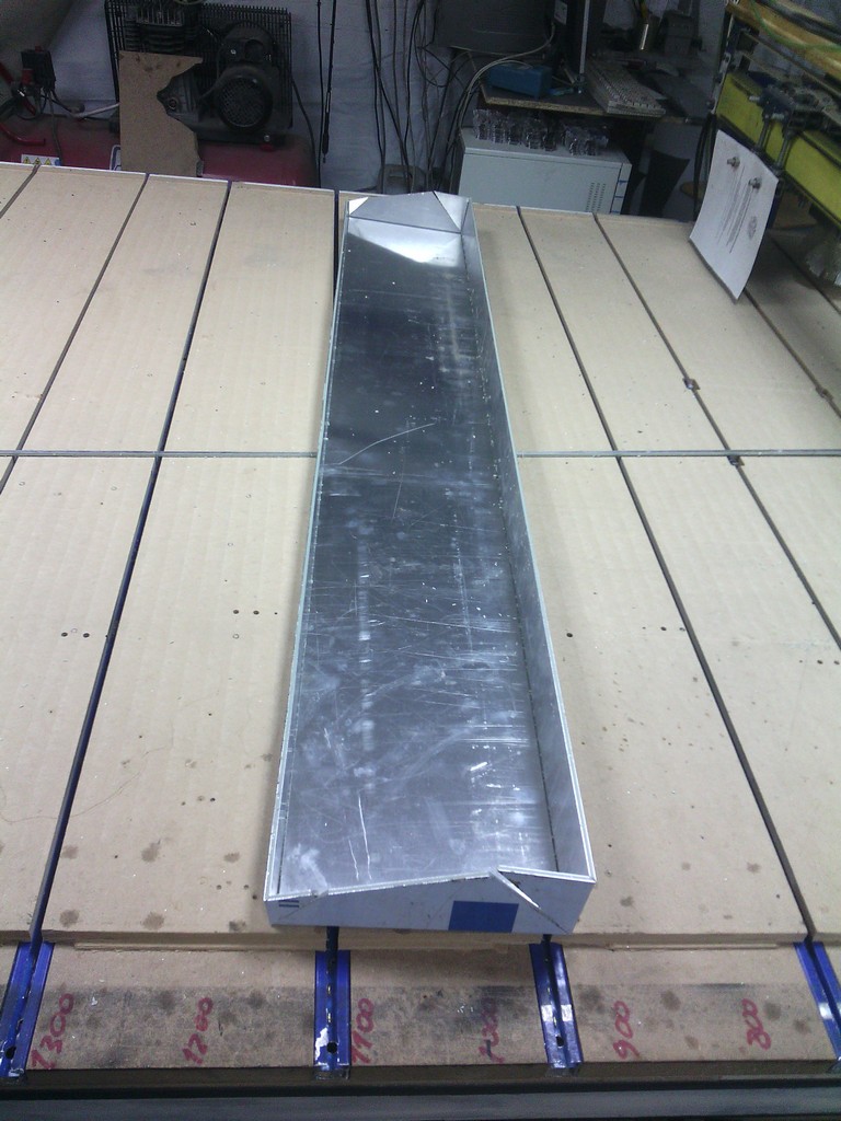

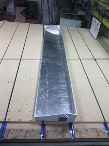

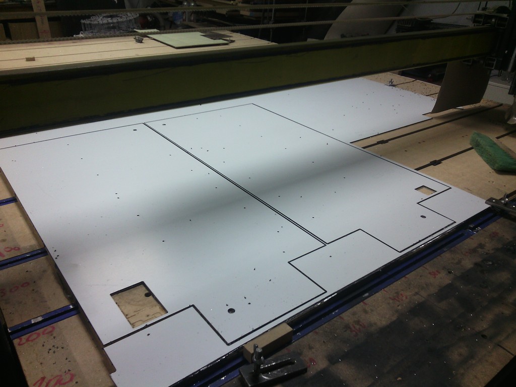

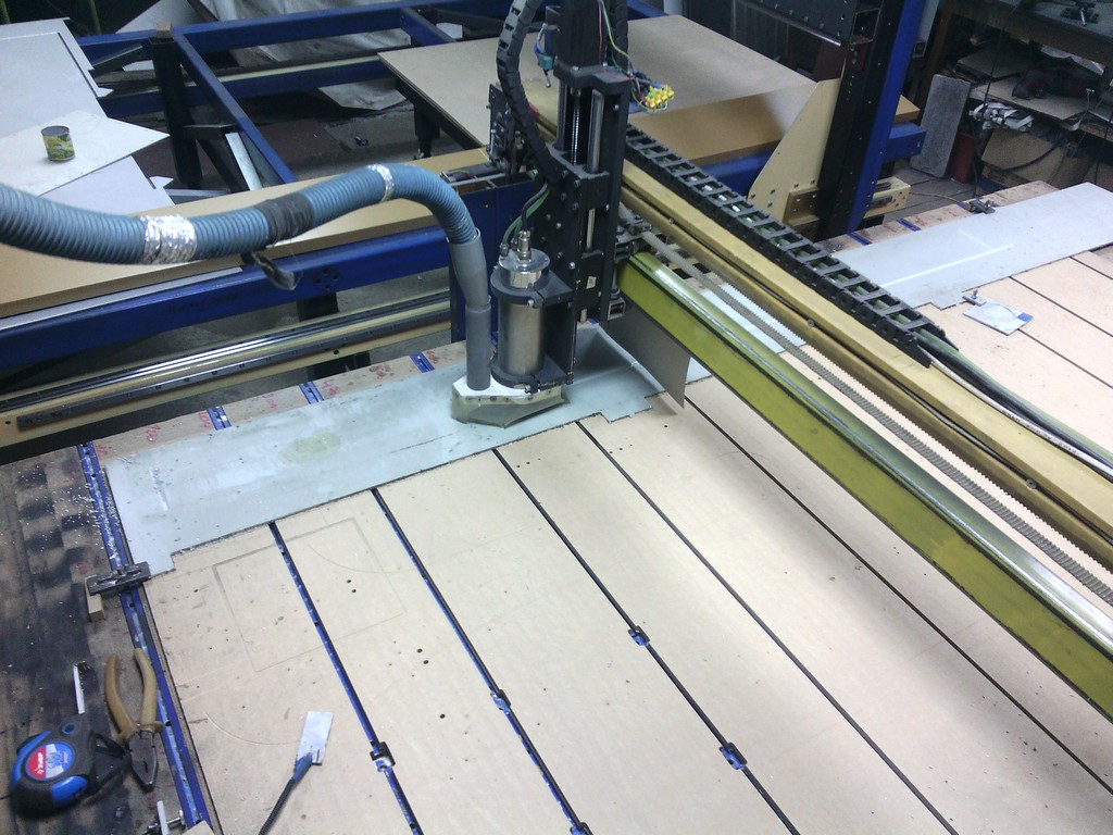

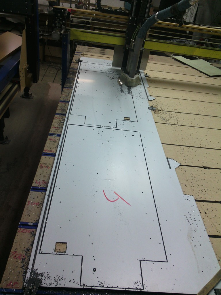

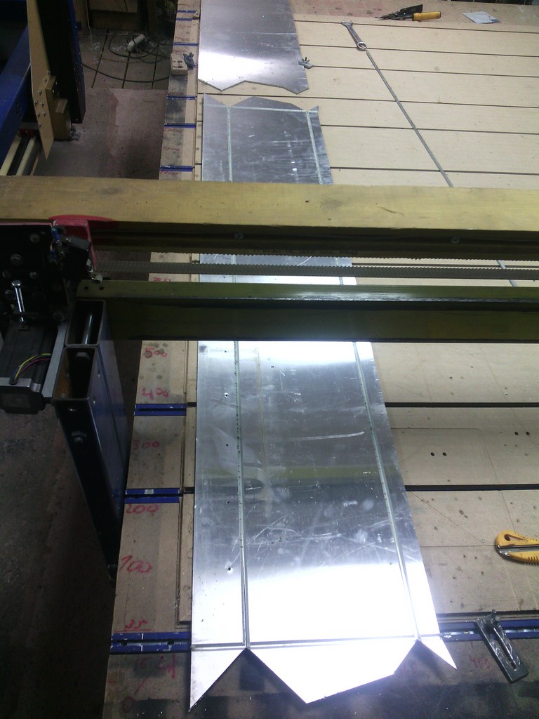

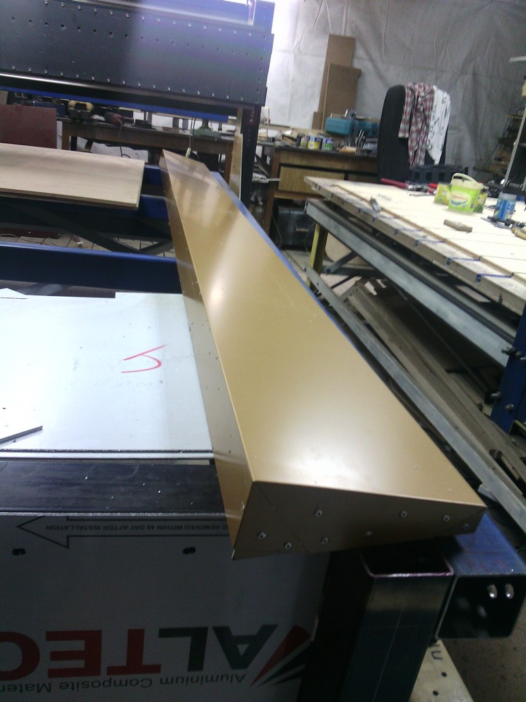

вот сегодня еще на станке порезал детальки .
IMG_20140617_215542.jpg (3974 просмотра) <a class='original' href='./download/file.php?id=29680&mode=view' target=_blank>Загрузить оригинал (148.72 КБ)</a>
IMG_20140617_223126.jpg (3974 просмотра) <a class='original' href='./download/file.php?id=29681&mode=view' target=_blank>Загрузить оригинал (186.68 КБ)</a>
IMG_20140617_225756.jpg (3974 просмотра) <a class='original' href='./download/file.php?id=29682&mode=view' target=_blank>Загрузить оригинал (180.87 КБ)</a>
IMG_20140618_001538.jpg (3974 просмотра) <a class='original' href='./download/file.php?id=29683&mode=view' target=_blank>Загрузить оригинал (255.61 КБ)</a>
IMG_20140618_001551.jpg (3974 просмотра) <a class='original' href='./download/file.php?id=29684&mode=view' target=_blank>Загрузить оригинал (220.19 КБ)</a>
IMG_20140618_001624.jpg (3974 просмотра) <a class='original' href='./download/file.php?id=29685&mode=view' target=_blank>Загрузить оригинал (210.85 КБ)</a>
IMG_20140618_001630.jpg (3974 просмотра) <a class='original' href='./download/file.php?id=29686&mode=view' target=_blank>Загрузить оригинал (227.85 КБ)</a>
IMG_20140618_001758.jpg (3974 просмотра) <a class='original' href='./download/file.php?id=29687&mode=view' target=_blank>Загрузить оригинал (239.57 КБ)</a>
IMG_20140618_001819.jpg (3974 просмотра) <a class='original' href='./download/file.php?id=29688&mode=view' target=_blank>Загрузить оригинал (181.65 КБ)</a>

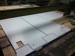

master_70 писал(а):IMG_20140617_225756.jpg
Это вы из композита делаете?
