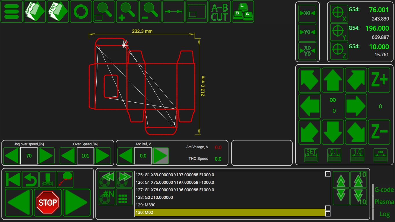

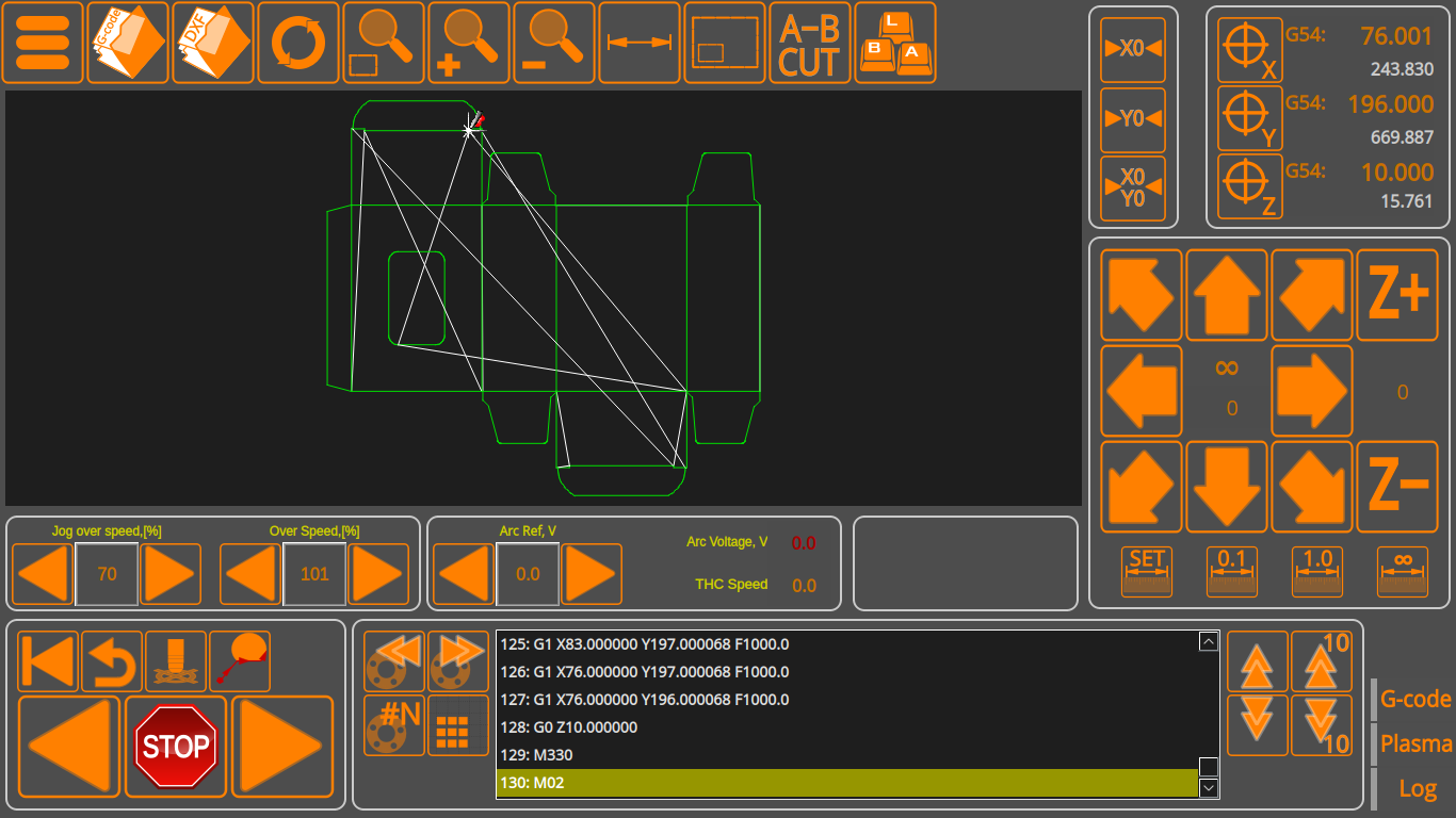

mycnc
Сообщения: 895
Репутация: 623
Re: Контроллеры myCNC
Сообщение mycnc »
mycnc-profiles--37.png (3195 просмотров) <a class='original' href='./download/file.php?id=143657&mode=view' target=_blank>Загрузить оригинал (177.36 КБ)</a>
Сделал новый вариант экрана под плазму.
Расположение и конфигурация кнопок задается, как обычно, в XML файле.
Но цвета теперь можно менять из программы.
Например, так
mycnc-profiles--38.png (3195 просмотров) <a class='original' href='./download/file.php?id=143658&mode=view' target=_blank>Загрузить оригинал (167.65 КБ)</a>
