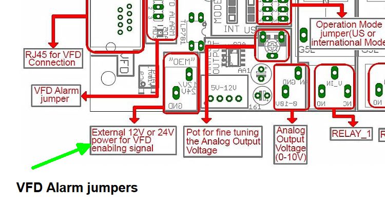

Причем, что характерно. Каскад-то весьма действительно так себе, творение сумрачного гения фриланса. Я его перепилю в следующих версиях, но сейчас в нем ОУ не rail-to-rail, поэтому напряжение на нем на выходе не более 8.6 В, и выходное сопротивление низкое, из-за чего резисторы приходится периодически подкручивать на клеммник перед частотником. Вот это да, реальный косяк. Некрасиво.
Но нет, претензии - исключительно насчет того, что выход гальванически развязан... :shock:
Еще на большую массу металлорежущих станков можно пожаловаться - переносить их неудобно.
ЗЫ. На упомянутой им американской плате тоже есть вход для опорного напряжения, но кого это волнует, ведь это американское!

Darxton писал(а): ↑ Я его перепилю в следующих версиях, но сейчас в нем ОУ не rail-to-rail, поэтому напряжение на нем на выходе не более 8.6 В, и выходное сопротивление низкое, из-за чего резисторы приходится периодически подкручивать на клеммник перед частотником. Вот это да, реальный косяк. Некрасиво.
То есть сейчас управлять шпинделем 0-10В будет затруднительно?

Kupfershcmidt писал(а): ↑22 сен 2020, 15:12
Ну как. Если зайти в пару параметров в частотнике(макс. и мин. напряжение на аналоговом входе) и поставить там соот-щие значения - затруднительно, то да. ;)
Но большинству это не составляет никакого труда.
Более того, скажем, для настройки сервопривода, как товарищ по ссылке хочет - ему все равно подгонять параметры - напряжение смещения и т.п.
Реальные проблемы будут только если привод не позволяет делать настройку диапазона напряжений на аналоговом входе. Но я таких не встречал.
С низким сопротивлением еще проще.
Вот этот прокол налицо, хоть проявляется и не всегда, и мы еще попробуем исправить партию - прорезать дорожку и сверху на разрез напаять smd-резистор. В крайнем случае в комплекте будет проволочный резистор. И в случае, если сопротивление аналогового входа тоже низкое, придется сделать скрутку соединительного роводочка с выводом проволочного резистора, который уже будет закручен в клеммник.

То есть сейчас плата не вполне годная? Если не учитывать мелкую моторику. Ну скажем годная на 95 процентов, или на 96?
Да почему не вполне годная-то? Она работает. Если не учитывать мелкую моторику - работает на все заявленные 100%. Напряжение выхода 0.6-8.5 В воспринимайте как фичу, а не баг.
А идеала не существует. И новые версии будут лучше, конечно. МОжет даже выход 0-10В с ЦАП сделаем, полностью линейный. И выходов ОК для приводов с 24 В навешаем. И enable с поддержкой charge pump.
