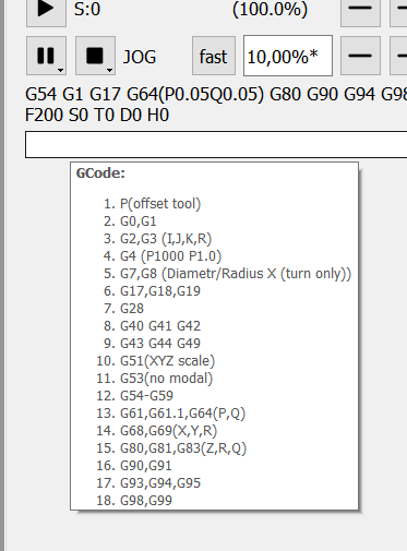

А существует вообще в природе список всех поддерживаемых кодов? В доках, выложенных на сайте, не нашел. Вообще, документация, мягко говоря, так себе.

Vytos писал(а): ↑13 авг 2023, 16:15 А существует вообще в природе список всех поддерживаемых кодов? В доках, выложенных на сайте, не нашел. Вообще, документация, мягко говоря, так себе.
При наведении на MDI высвечивается список.

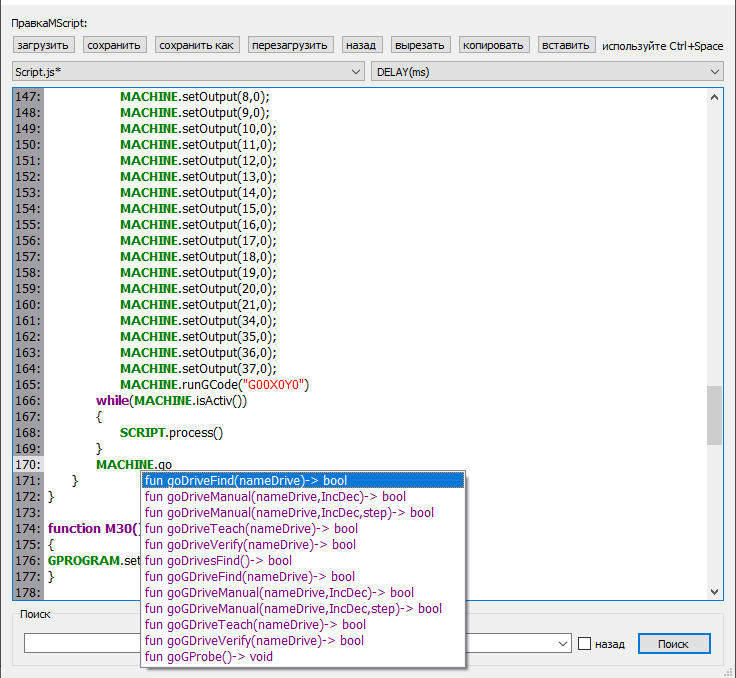

vtgmfg писал(а): ↑19 авг 2023, 16:11 Я функцию хоуминга(проверку) уже год жду, чтобы скриптом сделать функционал который мне нужен.
Добрый день. А почему бы не воспользоваться функцией для начала поиска нулей, которая предоставляется в макросе?
Или необходимый функционал требует дополнительно еще что то?
2023-08-21_165715.png (1125 просмотров) <a class='original' href='./download/file.php?id=208774&sid=95949bdf184f37c5434415326e74e683&mode=view' target=_blank>Загрузить оригинал (33.88 КБ)</a>
vtgmfg
Сообщения: 1325
Репутация: 77
Re: WLMill (Windows/Linux (Qt) + WLMotion) - управление фрезерным ЧПУ
Сообщение vtgmfg »
DriveFind пробовал год назад. не работает как должна бы. да и не подходит по смыслу. Когда появилась DriveVerify я хз - это надо еще догадываться - какая функция что значит - вполне возможно что тогда же. Но она тоже не работает как нужно. У них всех возникают какие то проблемы если есть в скрипте перед ними что то еще - а в этом часть смысла. Есть какой то извращенный вариант записи когда Verify таки работает.. но координаты он возвращает неверные и вообще как будто в параллельном мире - по консоли ничего не поймешь, что за чем следует во времени.
Ну и кроме этого нужно чтобы работал режим симуляции. в Probe он есть и это совсем другое дело.
наверное можно было бы как то отмодить Probe для этого - но там 3 входа надо обслужить.
Собственно хоум частный случай измерений.
shad
Сообщения: 27
Зарегистрирован: 15 окт 2012, 16:13
Репутация: 4
Откуда: Россия
Сообщение shad »
Скиньте свой макрос где это не работает я посмотрю у себя. Насколько я знаю скрипт крутится в отдельном потоке и не должно быть проблем. Нужно еще учитывать, что если Вы ждете окончание какого либо события, то нужно в цикле ожидания вызывать SCRIPT.process(). В этом случае скрипт будет давать возможность работать другим процессам.
Каждую функцию внутри скрипта нужно представлять как последовательность необходимых действий шаг за шагом - запустили функцию, ждем выполнения (если например нужно куда то переместиться или выполнить поиск нулей), потом переходим к следующей функции. Если этого не делать, то будут непредсказуемые результаты.
DriveVerify если я не ошибаюсь как раз запускает поиск нулей, но без их обнуления и подсчетом ошибки позиционирования. Думаю вызывать ее из скрипта не имеет большого смысла. Если же говорить о DriveFind и goDrivesFind для запуска поиска нулей всех используемых осей в порядке прописанном в настройках, то они работают норм.
Еще нужно обязательно выполнять проверку например перед запуском поиска нулей того, что машина не занята другим процессом с помощью MACHINE.isEnable() и MACHINE.isBusy()
