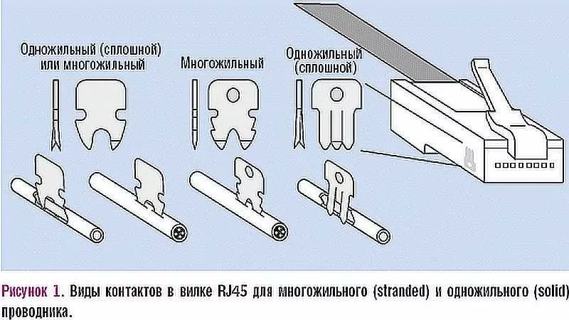

А вообще, даже многие "профи"-сетевики не в курсе, что коннекторы бывают разные - для одножильного и многожильного кабеля. Различаются формой врезающихся частей контактов.
rj-45.jpeg (1215 просмотров) <a class='original' href='./download/file.php?id=168925&mode=view' target=_blank>Загрузить оригинал (60.92 КБ)</a>
И если поставить не тот, то будет плохой контакт и прочие прелести.

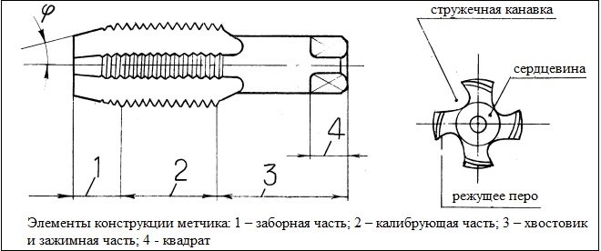

MaksSavchuk писал(а):
alex_sar писал(а):потом уже метчиком
интереса ради а что есть метчики под трапецию? т.е. с одной стороны почему им не быть, а с другой никогда такой экзотики не видел.
Бывают, есть гост. Но это скорее не серийное и дорогое изделие. 12й тысячи 4р наверное стоит. А вот резьбофрез наверное не найти...
А так для хобби - просто берется кусок винта этого, и обтачивается на круге и болгаркой до состояния метчика(сначала немного конусом заборную часть, а потом прорезаются тонким кругом режущие грани и канавка) Можно сначала обычную метрическую схожего шага нарезать в отверстии, а потом добить профиль резьбы уже самодельным. как калибрующим. Для того чтоб разок нарезать резьбу в пластике или алюминии/бронзе этого в принципе может быть достаточно. за пару часиков это всё делается, было дело...
Если уж совсем по феншую - можно на отпущеном прутке быстрореза в токарном нарезать нужный профиль резьбы, так же обточить всё это в заточном, а не руками, и потом закалить...
