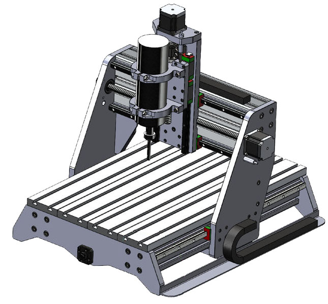

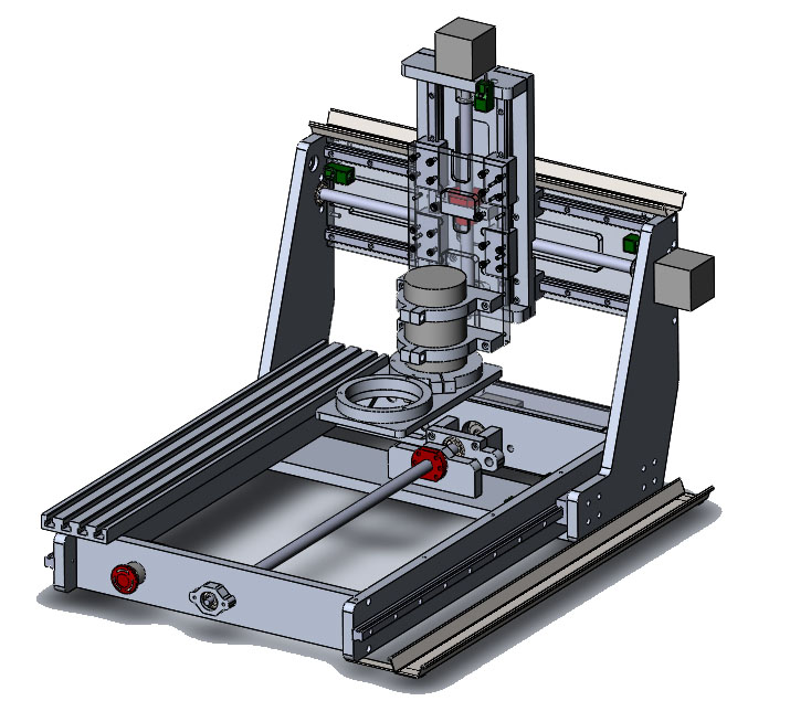

Darxton, скачайте свежий архив. На скрине старый.
Re: 400х300х100 открытый проект
Макс ты ж говорил обновишь картинки. У тебя ведь комп мощный, отрендерь новые, в качестве
Darxton
Сообщения: 2036
Репутация: 623
Сообщение Darxton »
frezeryga писал(а):Darxton, скачайте свежий архив. На скрине старый.
Ну т.е. оно. Тут товарищ один с Украины услуги предлагает,и говорит, что это его разработка.
Когда я спросил, это он пишет под frezeryga на снс-клубе, ответил(публикуется личная переписка, в связи с обстоятельствами, которые её сопровождают, считаю это допустимым):
Нет. Но возможно это человек, который делал электронную часть, т.к. действительно в переработанном варианте уже убирали поддерживающую опору на оси Y швп, т.к. ход короткий. Но на сколько я знаю, последний вариант не изготавливался, т.к. опытный образец делали по первому варианту и в конечном итоге отказались от изготовления на продажу (в единичных заказах была небольшая прибыль). Первый вариант, по которому был построен опытный образец выглядел, как в прикрепленном файле
Я так понимаю, человек себе приписал лишнего, и страна должна знать своих героев....

Картинки будут. Человек в кейшоте сделает получше чем я в солиде.

сделал степы раскладки и косячок один поправил.
frezeryga писал(а):косячок
Что за он?
Ось датчика оси Z немного не совпадала с осью болта на который он срабатывает. На работоспособность не влияло но не красиво.
