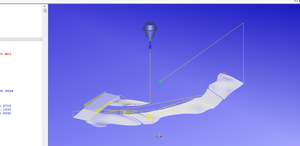

Господа, прошу помощи с одной проблемой. Дело в том, что последнее время станок стал неадекватно воспринимать созданные мною в SolidCAM программы, а именно операции про 3D обработке(использую стратегии HSM - Constant Z, Helical и иногда Spiral). Проявляется это следующим образом: рандомно на одном из переходов инструмента на другой уровень по оси Z(если говорить о стратегии Constant Z), станок по какой то причине уводит шпиндель вместе с фрезой на максимально возможную глубину, упирается патроном в заготовку, ломает фрезу(как правило) и встает на аварию. Такое может случиться в любой момент, некоторые аналогичные программы проходят вообще без аварий, некоторые встают почти в самом начале. Каждый раз проверяю программу в NC corrector'e и в симуляторе процесса в самом SolidCAM, таких координат по заглублению оси Z там не в принципе.
Опытным путем вычислили возможную проблему, а именно параметр в разделе Link>Strategy>Along surface(тот самый перебег инструмента, как я понимаю), при выставлении параметра на Straight line количество аварий сократилось в разы, однако полностью избавиться от них не получилось. Неясность в ситуацию вносит ещё и ряд иных факторов: года полтора назад такой проблемы не было, хотя ни станок, ни среда разработки не менялись, детали в плане сложности рельефа также были разные; авария происходит в одном и том же месте(в пределах одной программы), что даёт основания усомниться в корректности именно самой программы(начальству в первую очередь
); полгода назад было проведено ТО станка, которое выявило прохудившуюся проводку на приводе оси Z, барахлил стопорный тормоз, из-за чего шпиндель точно так же уходил до алюминиевой основы столешницы даже на простейших контурных операциях, однако эта проблема была решена путем замены всей проводки по станку на новую, так что теперь начальство и слышать не хочет про неисправный станок и грешит на программу.
Прикрепляю одну из последних программ, на которой мы потеряли довольную дорогую шариковую фрезу по причине, описанной выше. Предположительно увод инструмента на аварийную глубину произошел на строке N8332(по факту номер строки иной, однако сам SolidCAM подписал её именно так). Станок у нас самый простой, 3-х координатный китаец с рабочим полем 1200х800мм, ход по оси Z около 200мм(от поверхности стола ~150мм). Для генерации Gcode использую стандартный постпроцессор из библиотеки SolidCAM(gMilling_3x).
Буду признателен за любую информацию по проблеме, т.к. фрезы кончаются, а заказы - нет.

Re: SolidCAM
Проблем как то не видно.
Что за станок? Мож станок у вас гонит? Если станок с обратной связью (линейками) то когда они гонят могут быть чудеса.
Выкладывай файл СолидКама.

Да вот и я думаю, что проблема в станке, однако доказать это руководству не могу, они упираются рогом и требуют править программы(вызванный один раз наладчик развел руками и предложил заменить привод оси Z вместе с драйвером, нас это не устроило, т.к. цена замены около 600$, да и сам наладчик не внушал доверия). Узнать модель станка не представляется возможным, т.к. краска на корпусе вся поистерлась и все, что я могу разобрать это HD1230 и частично название фирмы(Gioni или Jionu, что-то люто китайское). Станок работает от пульта типа RZNC 05, программы записываем на USB, обратная связь минимальная, только текущие координаты и скорость. Приводы Panasonic, драйвера - тоже. Как сказал всё тот же вызванный наладчик, сервоприводы не имеют обратной связи(зачем туда их тогда поставили - хз) и работают по концевикам как простые шаговые двигатели, отсчитывая импульсы вслепую, без корректировки.aftaev писал(а):Проблем как то не видно. Что за станок? Мож станок у вас гонит? Если станок с обратной связью (линейками) то когда они гонят могут быть чудеса.
Файл SolidCAMa имеет довольно большой объем(50мб), если получится сюда закинуть - сделаю, но позже, т.к. сейчас сам файл занят(идет расчет очередной траектории для обработки рельефа).

Re: SolidCAM
Ну так запусти программу в воздухе несколько раз и посмотри клевать будет всегда в одном месте кадра Gcode или в разных. Если в одном месте = косяк Gcode. Если в разных, со станком что то не так или с настройками станка.haddock писал(а):Да вот и я думаю, что проблема в станке,
Понятно что это.haddock писал(а):Станок работает от пульта типа RZNC 05
Пульт не поддерживает обратку. Поставили сервы для скорости.haddock писал(а):Как сказал всё тот же вызванный наладчик, сервоприводы не имеют обратной связи(зачем туда их тогда поставили - хз) и работают по концевикам как простые шаговые двигатели, отсчитывая импульсы вслепую, без корректировки.
У тебя пульт понимает минимум gcode. А у тебя в коде есть например G28 и как на этот код сработает пульт не известно. Если в gcode встретиться смена инструмента, то пульт не настроен на это может клевать.
Не примет его форумhaddock писал(а):Файл SolidCAMa имеет довольно большой объем(50мб)
Когда станок врезался фрезой и свалился в ошибку нужно смотреть на пульте какое значение Z было и примерно прикинуть на сколько фреза ушла. Если ось Z на станке с пневматикой, воздух кончился, серва не может удержать тяжелую ось и клюет фрезой.

Клевки в одном и том же месте программ, проверяли не раз. На смену инструмента пульт реагирует отключением шпинделя(а точней переключением частотника на одну скорость вниз, что при минимальной исходной скорости и является отключением), это мы уже проходили и фрез наломались(один файл - один инструмент теперь).
Пневматики на этом станке нет, это точно, обычная механика, именно ось Z приводится через ШВП, остальные - зубчатая передача.

Тогда нужно найти строчку Gcode где клюет и разбираться.haddock писал(а):Клевки в одном и том же месте программ, проверяли не раз
