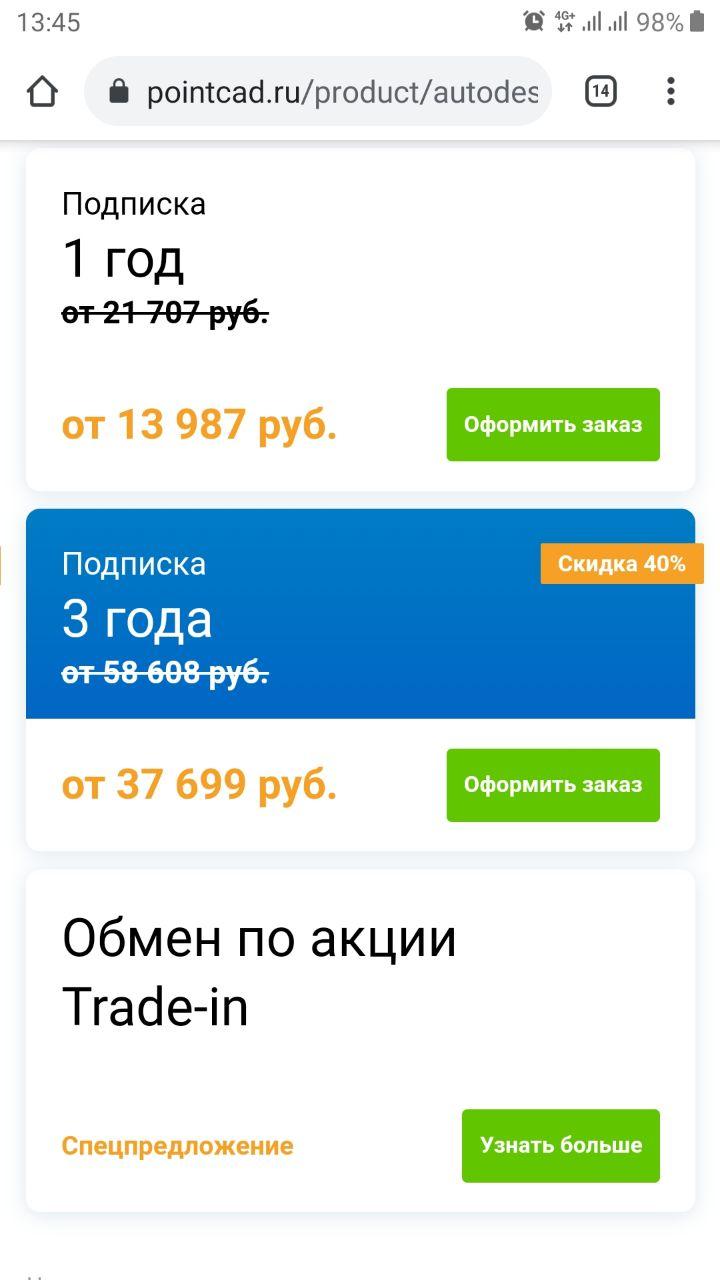

Argon-11 писал(а): ↑ это где он так стоит? мне реселлеры выставили 24...
Не считайте за рекламу, просто поискал за вас...

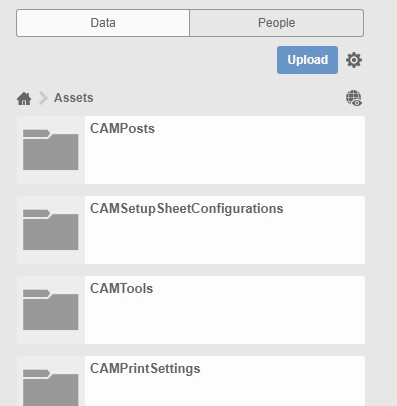

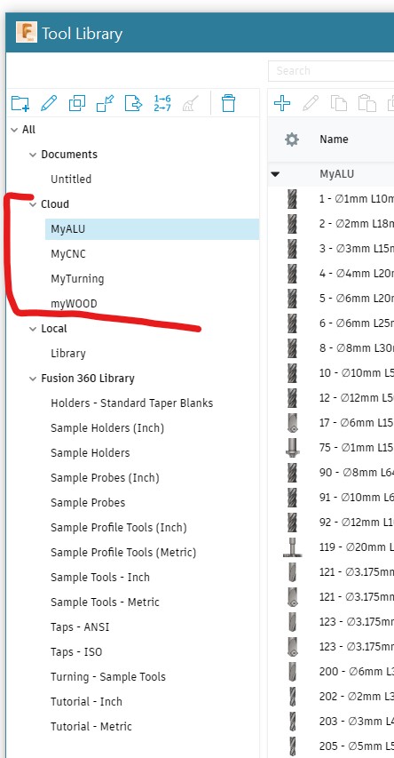

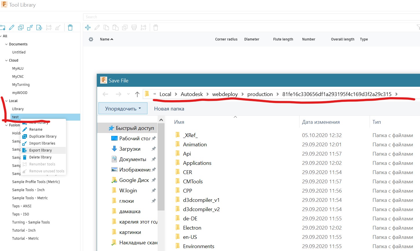

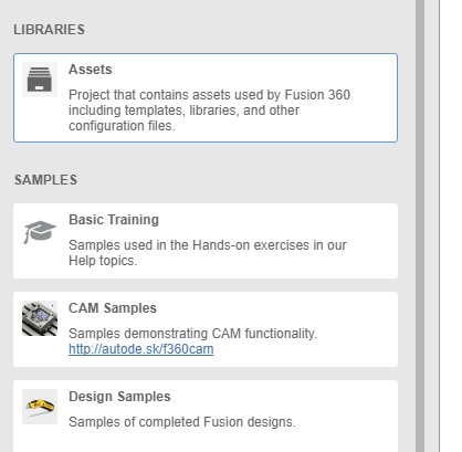

iMaks-RS писал(а): ↑ Как уже не раз говорил.. если создана локальная БД инструмента, то после обновления - она обнуляется.. тоже самое было с профилем станка..
Там есть Cloud libraries, сохраняйте там. Все ваши базы будут храниться ниже проектов в папке assets и подцепляться на всех машинах оттуда автоматом. Как и постпроцессоры, пресеты операций, настройки принтеров и печати и прочее.
Снимок экрана 2020-10-06 135135.jpg (1727 просмотров) <a class='original' href='./download/file.php?id=187252&mode=view' target=_blank>Загрузить оригинал (27.68 КБ)</a>
Снимок экрана 2020-10-06 135146.jpg (1727 просмотров) <a class='original' href='./download/file.php?id=187253&mode=view' target=_blank>Загрузить оригинал (17.78 КБ)</a>
Снимок экрана 2020-10-06 135521.jpg (1727 просмотров) <a class='original' href='./download/file.php?id=187254&mode=view' target=_blank>Загрузить оригинал (74.63 КБ)</a>
А локальная - по дефолту выбирает папку фьюжина - естетсвенно она тупо как кэш чистится при каждом обновлении - это временные папки
Снимок экрана 2020-10-06 135408.jpg (1727 просмотров) <a class='original' href='./download/file.php?id=187255&mode=view' target=_blank>Загрузить оригинал (200.42 КБ)</a>
Хотите локально - сохраняйте в свою постоянную папку(Мои документы например)

hmnijp писал(а): ↑ Не считайте за рекламу, просто поискал за вас...
от 13 987 руб.
Цена указана за локальную однопользовательскую версию лицензионного продукта.
Рассчитана по текущему курсу ЦБ РФ доллара США. Не является публичной офертой.
Похоже на какую-то замануху. Попробую выяснить.
