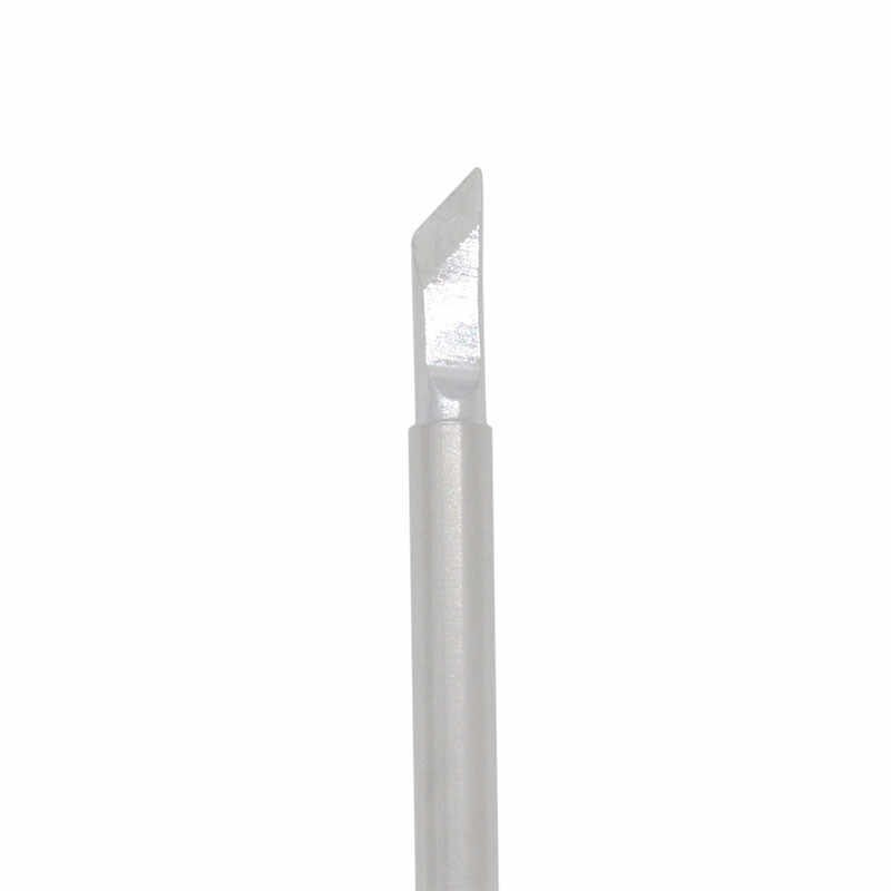

Andrey@KZN писал(а): пытаюсь залудить провод паяльником T12 с алишки - это какой-то ад. Конец провода не прогревается.
Макаешь в активный флюс если провод окисленный, потом касаешься жалом с припоем. Излишки флюса удаляешь тряпочкой.

В общем ключевым моментом оказалось то, что паяльник не старый советский, а новомодный, жало не медное и теплоемкость у него ниже плинтуса.
Взял проволоку припоя и, касаясь провода паяльником, подносил проволоку к жалу и провод залудился. Хорошо так.
А вот разьемы залудить удалось лишь частично. Не на всю длину.
Но вот залуженное к залуженному припаять - нереально.
Прикладываю провод к разьему, касаюсь паяльником и ... ничего! Жду, провод постепенно греется, держать уже горячо.
Если бы можно было туда старым паяльником подлезть... но у него жало больно большое...

А процесс-то я как сфоткаю? Кроме того, что нужна 3-я а то и 4-я рука - там еще нужен макрообъектив
Ну и что там хочется увидеть? Залуженное к залуженному, приложил сверху жало и ничего не происходит. Если жало макнуть в канифоль - ничего не происходит. Если жало макнуть в припой - шпаклюется сверху, что неправильно.
Mamont писал(а):Новомодные пальники имеют сменные жала, тонкие для смд элементов, толстые для чего нить побольше.
У меня T12 жало как на картинке. Еще больше нужно?

hmnijp писал(а):у меня 20V 5A, жало топорик. с 12в слабо его вытягивает, полигоны особо не запаяешь
Китайские 24 V 3A, 72 w
Паяю провод к разъему шпинделя

Andrey@KZN писал(а):Китайские 24 V 3A, 72 w
Нормально он таким должен запаять. У этого большого жала теплоёмкость отличная. Видимо не правильно паяете, может на сухую... больше флюса на провод/контакты, чтобы теплопередачу через него обеспечить.
Mamont писал(а):Хотя я предпочитаю по классике, медные жала. Подточил напильником и паяешь как человек
Andrey@KZN писал(а):Но, блин, другие же как-то паяют новомодными паяльниками?
Да отлично он паяет, если всё правильно делать...

Сообщения: 21923
Andrey@KZN писал(а):Ну и что там хочется увидеть? Залуженное к залуженному, приложил сверху жало и ничего не происходит. Если жало макнуть в канифоль - ничего не происходит. Если жало макнуть в припой - шпаклюется сверху, что неправильно.
Температура какая выставлена? Если припой собирается не на "острие" жала, то значит оно грязное/обгоревшее, нужно чистить, только не абразивами - если повредить покрытие, то можно смело выбрасывать.
