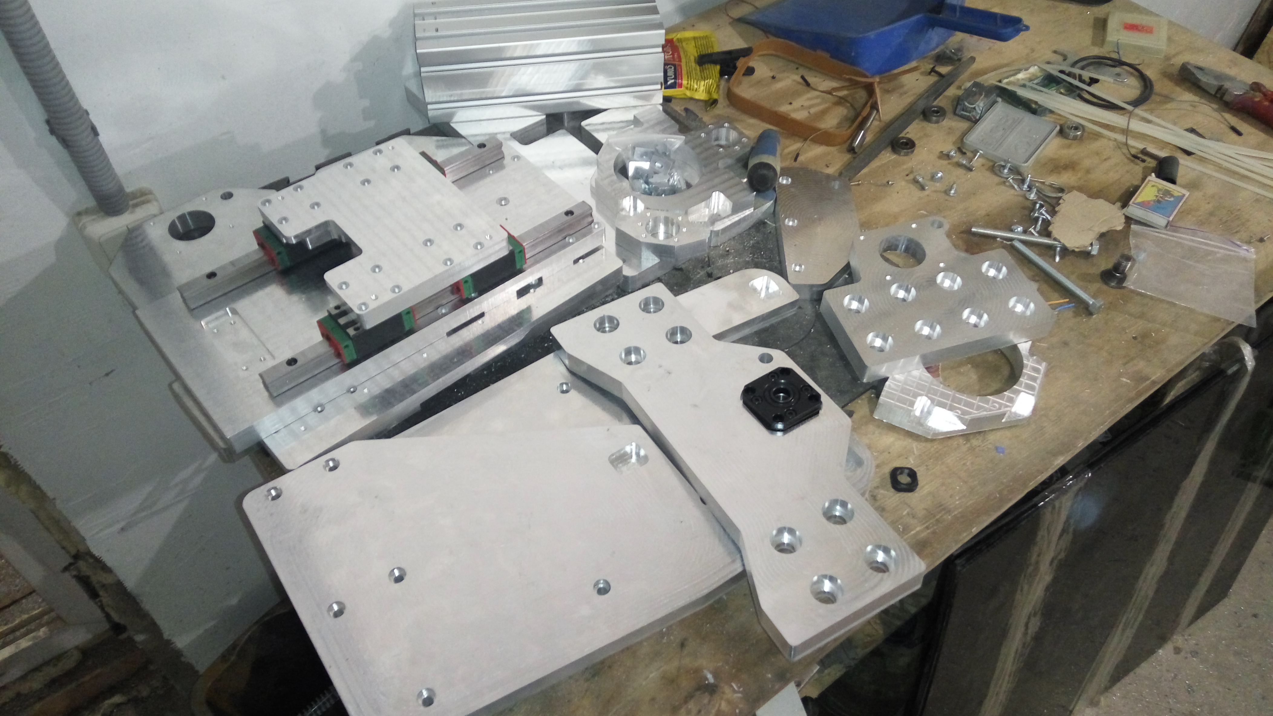

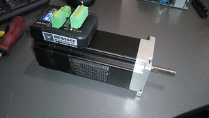

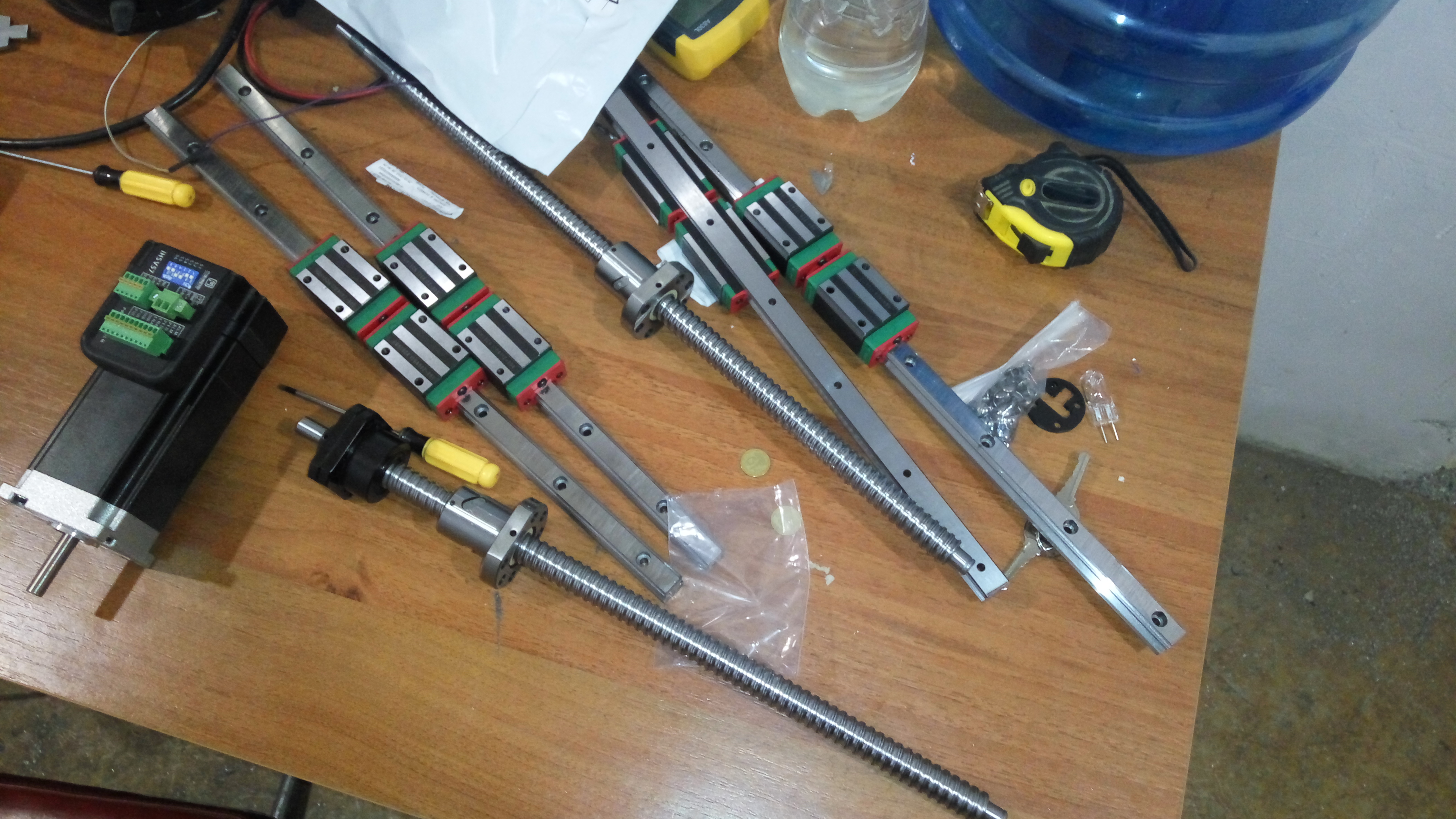

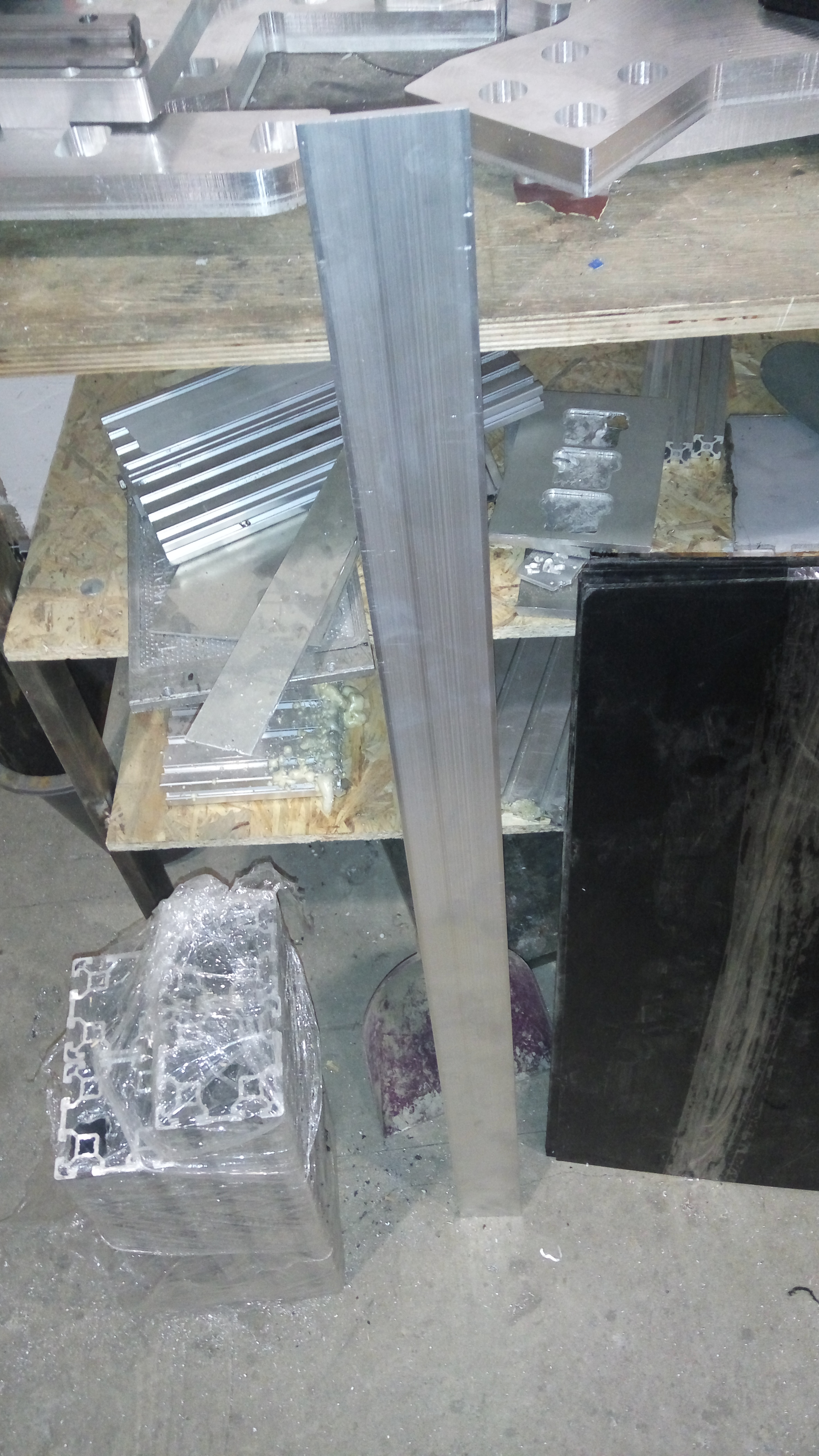

Приехали сервы. Теперь жду кабель USB RS232, чтобы их настроить. Так же нашел нормальную полосу, правда 6*60, придется резать. Детальки фрезеровать закончил, на неделе сделаю переходник с В10 на В12 для своего 2Н106П, досверлю что надо, и начну собирать.
В какой раздел можно тему запилить?

Re: 400х300х100 открытый проект
inFamous, и всеже пожалуйста пиши по этому станку в его отдельную тему http://www.cnc-club.ru/forum/viewtopic. ... 51#p370651 или создай свою. Просто это тема по портальникам а этот совсем другой.
