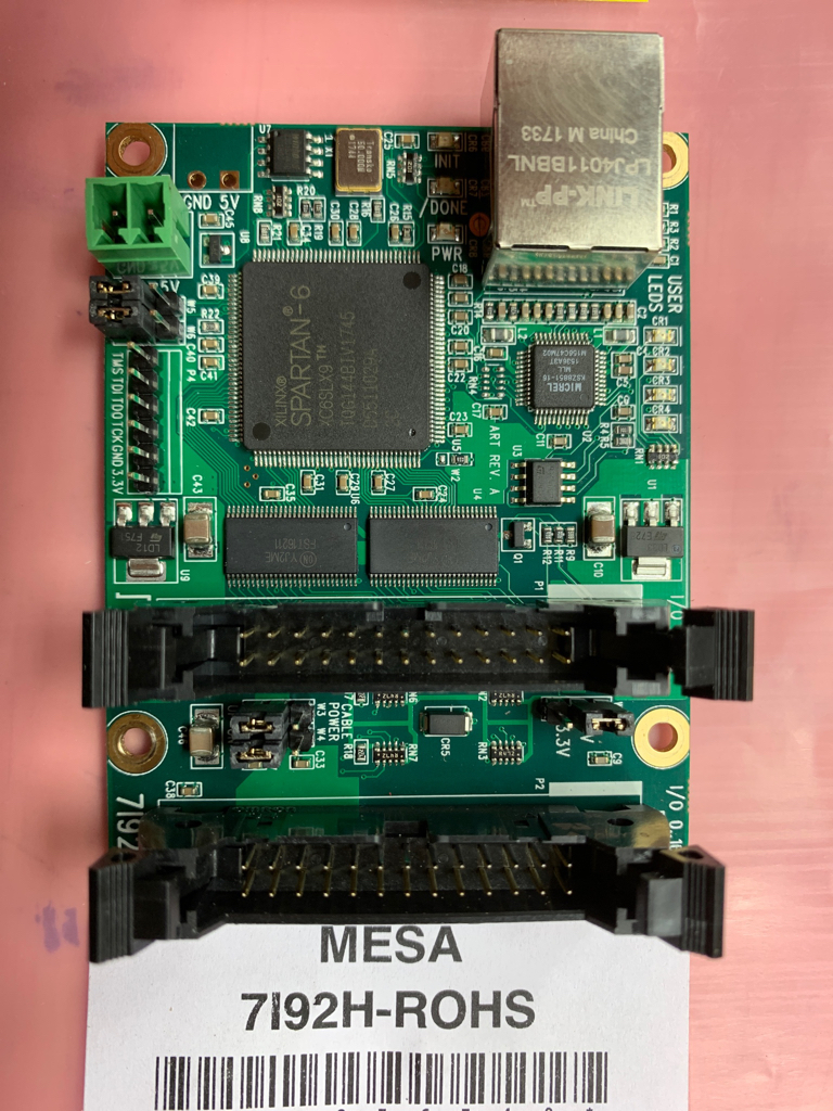

Боюсь, возникнут какие-нибудь проблемы, вроде высокой цены, или неудобного корпуса, или сложности с вычислениями, или периферией, или отсутствием flash памяти, и в итоге, помимо FPGA придется еще и процессор ставить.
Re: StepMaster ver 2.5
Добавлено: 25 дек 2020, 19:33
Наша неосведомленность в этом вопросе играет с нами злую шутку. Из того, что я слышал. На этих малышах (с достаточным числом логич. элементов) можно создать даже свой собственный процессор. На платах mesa, к примеру, используется прошивка с полностью рабочим IP стеком (для работы с UDP пакетами). Хотя, когда я изучал LWIP, мне показалось, что такое эффективно может сдюжить только быстрый микроконтроллер с соотв. периферией. Ан нет. На плисине тоже можно :)
b557bda487097d94153b67047c8fe31d.jpg (1895 просмотров) <a class='original' href='./download/file.php?id=190230&mode=view' target=_blank>Загрузить оригинал (794.23 КБ)</a>
Мотивация перехода на FPGA'шки у меня пока одна - надоело бороться с ограничениями в STM32 в плане обработки и вывода сигналов. Приходится постоянно выдумывать какие-то костыли с аппаратными таймерами. Которых ещё и кот наплакал.
