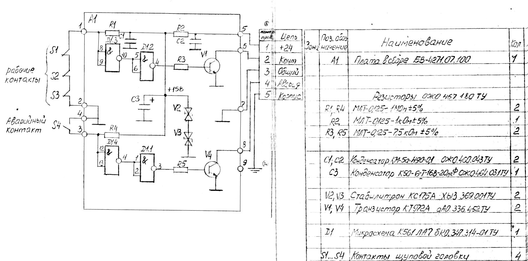

Есть датчик касания фрезы.
На выходе КТ972 с ОЭ дает логический ноль. (на схеме это 6-й выход / 2-й провод)
Нужно параллельно с этим датчиком включить микрик
Не поплохеет ли транзитору на выходе, если его насильно замкнуть на ноль? Может через резистор?
Контакт.jpg (1113 просмотров) <a class='original' href='./download/file.php?id=168801&sid=9b2c659174dcce3ee82607f90b29c291&mode=view' target=_blank>Загрузить оригинал (233.86 КБ)</a>
lkbyysq
Сообщения: 1723
Репутация: 346
Сообщение lkbyysq »
Не поплохеет ни разу.
Кривая схема, кстати. Следует добавить между базой и эмиттером транзисторов резистор 820 Ом. Иначе заряд в базе рассасываться долго будет, а транзистор долго закрываться.

lkbyysq писал(а):Иначе заряд в базе рассасываться долго будет
его же не в воздухе оставляют, логика его тащит и к верху и к низу, плюс для биполяров это не так критично в принципе, если только в условиях сильных помех

Andrey@KZN писал(а):Есть датчик касания фрезы.
Что за датчик? Интересно как сделан аварийный контакт.

evgenymcp писал(а): Что за датчик? Интересно как сделан аварийный контакт.
Думаю в виде дополнительной кнопки за осью щупа. Если после размыкания одного из 3 контактов станок ЧПУ продолжит ход, потом замкнется аварийная кнопочка, прежде чем механически щуп внутри во что нибуть жесткое не упрется и не погнет(ся)
Коротить Э-К у транзистора микриком можно, ничего ему не случится

evgenymcp писал(а):Что за датчик?
БВ-4271-07
http://www.chipmaker.ru/files/file/7417/
Мелькал на продажу у нас (подороже), но на директлоте дешевле
evgenymcp писал(а):Интересно как сделан аварийный контакт
Там интересная конструкция, но не уверен, что надежная :)
Когда контактный шток движется вниз - к нему прикреплены три шарика, размыкающие контакт, это как будто классика
А еще есть подпружиненная пластина, которая в отпущенном состоянии замыкает аварийный контакт. Но она в датчике не в свободном состоянии, а специально к штоку привязана веревочкой (!)
Получается так, что при движении штока эта пластина распрямляется, контачит аварию, но шток в неё не упирается и может двигаться еще с сантиметр (длина этой самой веревочки)
И еще - сам шток из корпуса выходит не перпендикулярно. Буду смотреть, что можно поколхозить
Во-первых, рассасываться он будет через резистор номиналом в десять раз больше, т.е. минимум в десять раз дольше. И все это время транзистор будет открыт.
Во-вторых, не поленитесь, зацените разницу посредством осциллографа.
В-третьих, не совсем понял каким боком тут помехи прикладываются.

lkbyysq писал(а):рассасываться он будет через резистор номиналом в десять раз больше
микросекунды против миллиамперов в обвязке механического контакта ;)
