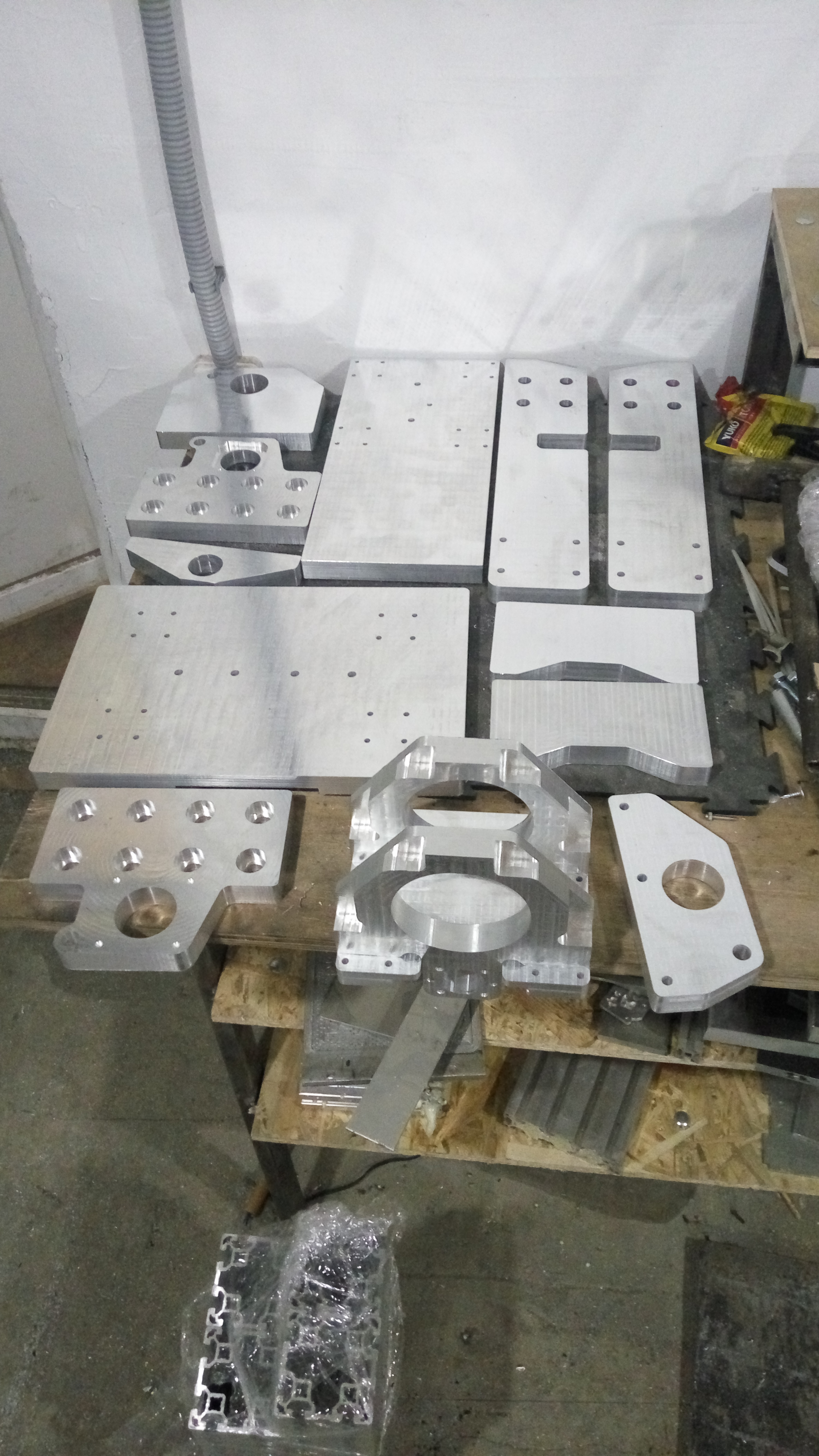

Заканчиваю фрезеровку деталей на мелкий станок. Некоторые детали изменил чтобы влепит защиту, считал все в Энсисе на изменение прочности, так что вопли по поводу снижения жесткости буду игнорировать.
IMG_20180130_140238.jpg (2853 просмотра) <a class='original' href='./download/file.php?id=130830&mode=view' target=_blank>Загрузить оригинал (2.44 МБ)</a>
IMG_20180130_134930.jpg (2853 просмотра) <a class='original' href='./download/file.php?id=130831&mode=view' target=_blank>Загрузить оригинал (3.49 МБ)</a>

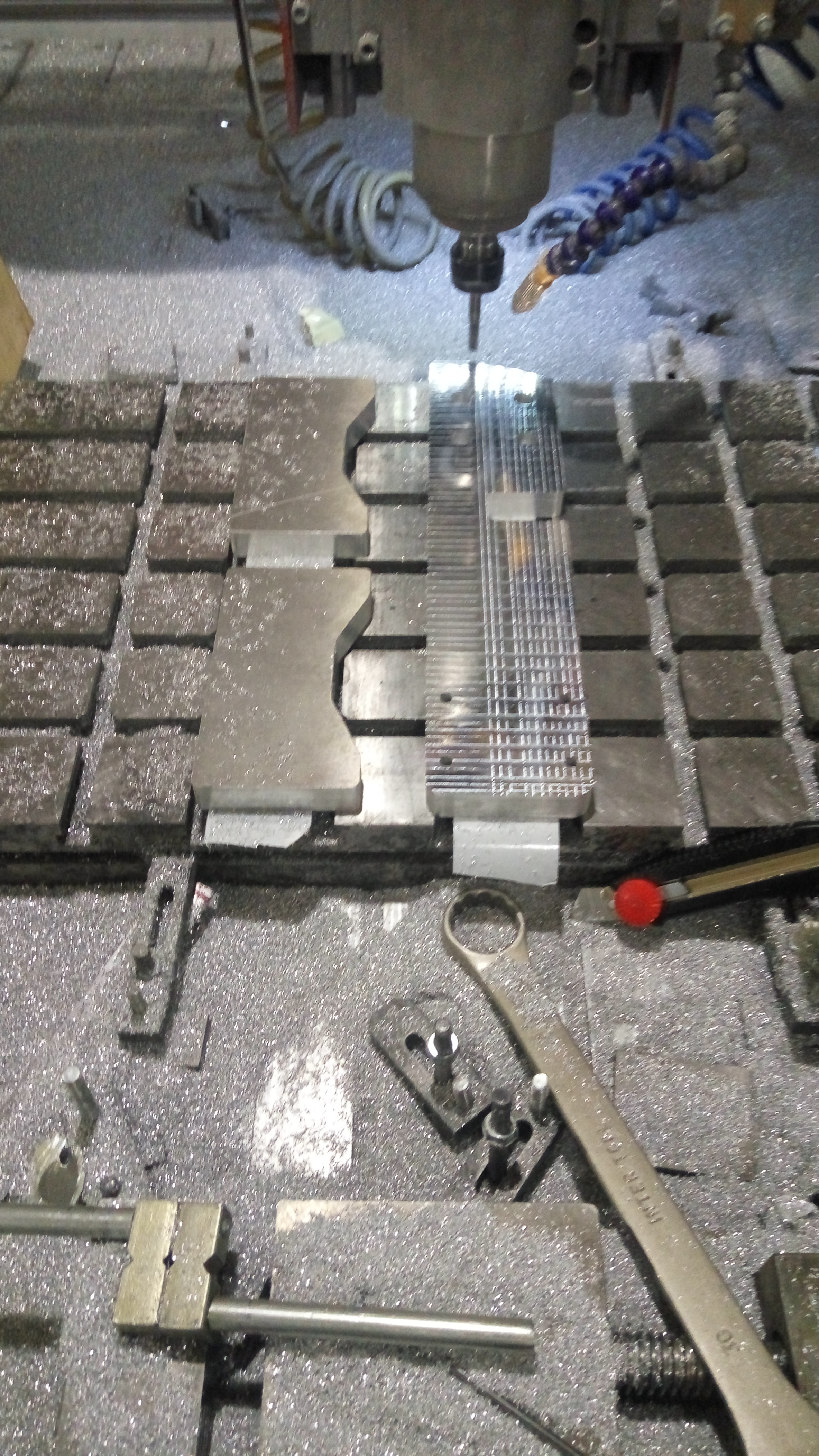

На двустороннем скотче детали держатся?

завтра заканчиваю фрезерную часть, останутся резьбовые посверлить, да расточить посадочное под шпиндель. Гайки в профиль едут с Китая, так как М4 под 80й профиль в Украине нет от слова совсем, остальное стоит каких то невероятных денег. Буду ставить китайские сервы 180 Вт, iHSV, немцы от них тащатся, видел обзоры, присобачу ленты на Х и У, Z будет открыта, только накладки на рельсы защитные прикручу фирменные. И шпиндель 2.2 КВт, как раз валялся сгоревший, перемотали обмотки и все ок. Станок будет делать небольшие пресс-формы из дюраля и разгружать основной станок иногда.
Бюджета пока потрачено около 40000 грн( примерно 80000 рублей) остались к покупке только винтики и шпунтики.

sima8520 писал(а):На двустороннем скотче детали держатся?
да, на скотче, поразительно, но это самый дешманский скотч, который был под рукой, я на нем делал только торцовку обратной стороны, выводил толщину 19 мм, снимал 8й 0.5 мм, подача 1200, треть фрезы на ширину, 19000 оборотов, чистота шикарная вышла.

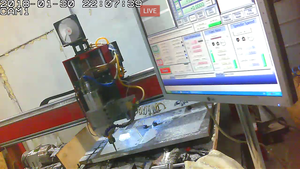

Фотка с камеры наблюдения, солдат спит - служба идет. Режу боковины.
Screenshot_2018-01-30-22-07-43-456_com.tplink.skylight.png (2818 просмотров) <a class='original' href='./download/file.php?id=130833&mode=view' target=_blank>Загрузить оригинал (1.8 МБ)</a>
Lafayette
Сообщения: 3349
Репутация: 445
Re: 400х300х100 открытый проект
Сообщение Lafayette »
inFamous писал(а):Фотка с камеры наблюдения, солдат спит - служба идет. Режу боковины.
Охлаждение движка зачётное :good:
Сообщение inFamous »
ну зато эффективно) Я не заморачивался, если честно с этим. В свое время поставил как временное решение, а как всем известно, нет ничего постояннее чем временное :mrgreen:

А насчем детали закреплены? Этож вроде не стол станка?

УСП плита 360*600, у меня таких две в ряд стоят.
