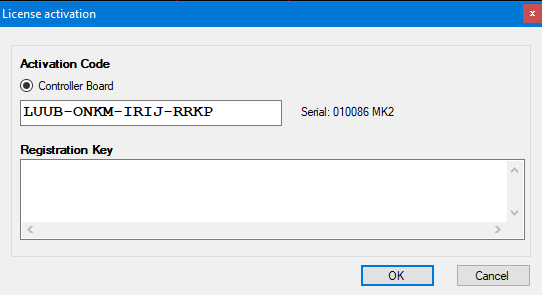

Добрый день. Я конечно прочитал ветку, но не знаю как теперь быть. Плату МК2 покупал 7 лет назад и руки дошли только в этом году собрать станочек. Естественно диск с программой потерялся давно, а у кого покупал плату тем более не найти и код спросить неукого :( Я по началу не заморачивался и небольшие поделки резал через ХоббиЧПУ. Но это медленно, каждая команда это старт-стоп, а на больших программах ваще еле работает. Хотелось бы все таки запустить через CNC Planet. У меня первая версия платы без возможности прошивки, нужную версию программы я нашел, там все заработало, но с ограничением в 25 строк :( что можно сделать?

xvovanx писал(а): 21 мар 2023, 16:43 Что значит без возможности прошивки? Чип перепрошивается сам при запуске новых версий программы, в теле программы и проверка чипа и новая прошивка. Почту гляньте. Какие версии софта и железа SW и HW у вас при запуске программы показывает?
Это значит что после запуска программы прошивка начинается, по окончании говорит что неудачно и так по кругу. Если от прошивки отказаться программа плату не видит

Перепробовав кучу всяких версий наткнулся на сайте Проботикс на рабочую для меня версию программы, естественно запрашивает ключ
Просит код
Просит код
