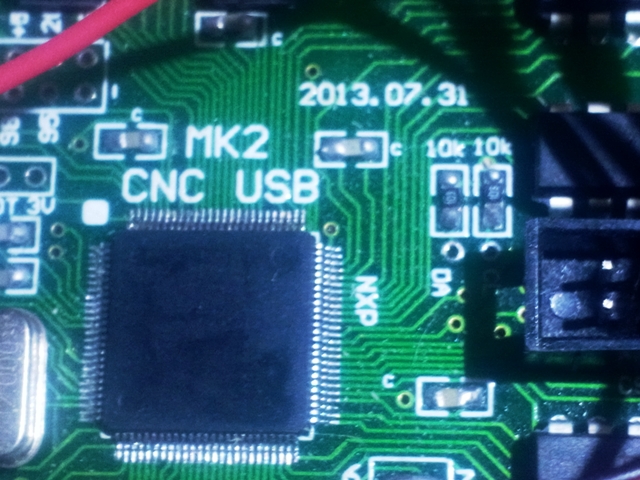

П.С. какая маркировка чипа на плате? И желательно фото в макро режиме. Встречал платы на которых у чипа некоторые ножки (программирования) были отпаяны.

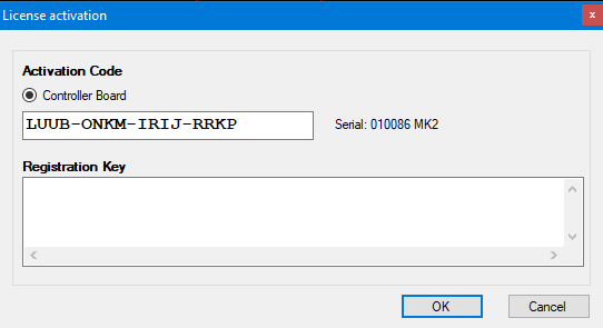

xvovanx писал(а): ↑21 мар 2023, 21:27 Тогда, боюсь, не помочь вашему горю :thinking:. Если пробовать старые версии софта подбирать под вашу текущую прошивку, возможно заработает, но будут слетать ключи, что тоже не вариант.
Перепробовав кучу всяких версий наткнулся на сайте Проботикс на рабочую для меня версию программы, естественно запрашивает ключ
Просит код
Просит код
xvovanx писал(а): ↑21 мар 2023, 21:27 П.С. какая маркировка чипа на плате? И желательно фото в макро режиме. Встречал платы на которых у чипа некоторые ножки (программирования) были отпаяны.
Маркировку на проце трудно разобрать, сфоткать тем более..
проц (4382 просмотра) <a class='original' href='./download/file.php?id=207190&mode=view' target=_blank>Загрузить оригинал (259.02 КБ)</a>
проц
И сама плата выглядит так
Плата целиком (4382 просмотра) <a class='original' href='./download/file.php?id=207191&mode=view' target=_blank>Загрузить оригинал (272.39 КБ)</a>
Плата целиком
Сообщения: 3310
Re: Работа с программой CNC USB Controller (от cnc-planet)
Обычная плата мк2

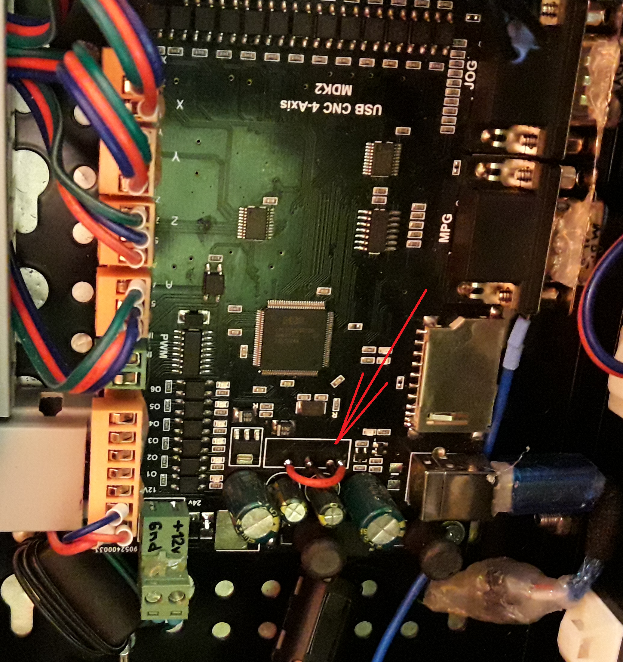

Мужики, купил плату МК2/4, с самого начала начались с ней проблемы, определяется компом и через минуту падает в неизвестное устройство. Потыкал немного так, потом вроде начала стабильно определяться (может непропай). Само собой после установки ПО программа плату определила, но я нажал сперва Проверить ПО (во время проверки вылетела ошибка), а потом по незнанию нажал обновить ПО, во время обновления вылетела ошибка и плата перестала определяться компом. При подключении по USB загорается красный светодиод питания и начинает мигать второй красный светодиод - один длинный и четыре коротких потом пауза и потом по кругу, примерно через минуту загораются оба светодиода красным и ничего не происходит, комп плату не видит. Может кто сталкивался, может её как-то оживить можно, перепрошить, войти в режим загрузчика замкнув какие-то контакты... подскажите пожалуйста, если кто знает.

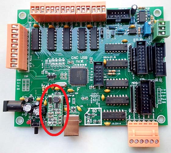

RusMafia писал(а): ↑ Мужики, купил плату МК2/4, с самого начала начались с ней проблемы, определяется компом и через минуту падает в неизвестное устройство. Потыкал немного так, потом вроде начала стабильно определяться (может непропай). Само собой после установки ПО программа плату определила, но я нажал сперва Проверить ПО (во время проверки вылетела ошибка), а потом по незнанию нажал обновить ПО, во время обновления вылетела ошибка и плата перестала определяться компом. При подключении по USB загорается красный светодиод питания и начинает мигать второй красный светодиод - один длинный и четыре коротких потом пауза и потом по кругу, примерно через минуту загораются оба светодиода красным и ничего не происходит, комп плату не видит. Может кто сталкивался, может её как-то оживить можно, перепрошить, войти в режим загрузчика замкнув какие-то контакты... подскажите пожалуйста, если кто знает.
Проблемы с МК2 если бывают, то с напаянной сверху платой преобразователя питания. У меня на 2 платах тоже отваливался УСБ. Плата БП выдавала что-то порядка 4.5В вместо 5В, а иногда после подключения вообще не запускалась и не запитывала контроллер. Я выпаивал эту платку, соединял перемычкой/дросселем ножки вход-выход и запитывал контроллер от 5В отдельного БП. Все работало отлично. По аналогии сразу же выпаивал преобразователи питания и ставил перемычки на платах MDK2. А вот с вашей платой похоже сейчас крепкая проблема. Во время прошивки был сбой и программа со своим бутлоадером не встала куда надо. Для МК1 у меня есть прошивка бутлоадера для чипа, там чип простой и можно "кирпич" оживить. Там на плате кнопка даже есть, ее нажатую держат для запуска прошивки. У МК2 по другому, и чип совсем другого уровня и автор софта прошивок не афиширует и прошивка запускается сама програмно.
Последний раз редактировалось xvovanx 29 мар 2023, 20:43, всего редактировалось 1 раз.

Спасибо огромное за ответ! Да, в мк2 по всей видимости прошивка сама запускается по usb, жаль она у меня компом не определяется, но в оригинальной плате ещё и контакты замыкаются на плате, чтобы в режим загрузчика войти вручную... думал, может в этой плате (у меня такая же как у человека на несколько постов выше, без 10В на обороты шпинлеля) тоже есть контакты, которые можно замкнуть и плата определится компом хоть как-то, а после этого попытаться прошить через программу .. подключал внешний бп 5В 2А, с ним такая же картина была, как и без него, через минуту плата отваливалась... может если плату стабилизатора убрать, поможет, как вы советуете...
Сообщения: 3310
RusMafia писал(а): ↑ может если плату стабилизатора убрать, поможет, как вы советуете...
Тестером проверьте сколько плата выдает, если меньше 5, то могут быть проблемы. Там все просто, плата впаяна на 3 пина, вход\ноль/выход

В общем сделал так. Как говорил раньше, при попытке обновления микропрограммы, отвалилась плата мк2/4 от компа, в результате плата перестала определяться вообще (помимо того что раньше при подключении контроллера к компу, usb отваливался через секунд 20-30, и потом контроллер определялся как неизвестное устройство), при подключении по usb красный светодиод мигал - один длинный, 4 коротких, через минуту начинал гореть постоянно... В общем отключил контроллер, замкнул контакты Tool sensor и Start, после этого подключил usb и к радости контроллер перешёл в режим ручного загрузчика и определился компом, я попробовал обновить микропрограмму (2013 ставил), к счастью при перепрошивке контроллер не отвалился и прошился успешно! и даже стал появляться серийник, но... плата на данный момент продолжает отваливаться по usb через 20-30 секунд... прогревал паяльной станцией чип, выпаивал плату стабилизатора (с замыканием 1 и 3 контакта), подключал к разным компам в usb 2.0, 3.0, устанавливал разные драйвера, пепесмотрел ужк все детали на номинал/замыкание.... но плата всё равно отваливается... даже не знаю что делать...

Всем доброго времени суток.
Немного предыстории: возникла техническая задача создания 4х координатного ЧПУ "станка". Собираем его из того что есть под рукой так как сроки горят,а покупать что то внятное и адекватное просто нет времени (на тендер и прочее уйдёт слишком много времени + пересылка).
Под рукой оказалась плата UCNCV4 "4 Axis USBCNC Nema23 Stepper Motor Breakout Board USB" и диск с софтом для неё. Всё установилось и работает,но...
В папке key оказался пустой файл DV54.txt
И всё, приплыли. Только 25 команд в плату ):
По классике жанра китайцы молчат. Плата покупалась давно, но руки до нё не дошли так как задача по созданию станка ушла на второй план.
Суть обращения - может ли кто-либо помочь с активацией софта для этого чуда?
Контроллер MUHE-XTFU-RIPE-AYKM
Серия 062108
Был бы очень сильно благодарен как я сам, так и весь наш коллектив.
Заранее спасибо
P.S. для обратной связи
Почта bewarei2@mail.ru
TG https://t.me/LapinAlexEVG
