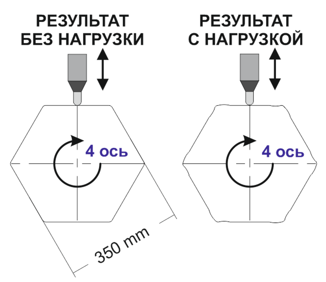

покупал у вас года 2, 3 назад комплектный сервопривод HSD110 1.2 кВт на 4 ось станка. Дошли руки только сейчас. Подскажите пожалуйста, что может быть и что можно сделать, во время обработки при коротковременнтй нагрузке 80-90% (от номинального крутящего момента) начинает искажаться траектория движения. Такое впечатление, что происходит отставание позиции.
а точнее? Что именно имеется в виду под искажением траектории? Вы случаем на напрямую на вал мотора патрон поставили?

Нет, патрон соединен через редуктор серии PF. Прилагаю схему траектории - слева момент на моторе 50-70%, справа момент на моторе 75-95%. Причем момент увеличивается только на поворотах, на линейных сторонах момент20-30%.

alexey_b писал(а):Нет, патрон соединен через редуктор серии PF. Прилагаю схему траектории - слева момент на моторе 50-70%, справа момент на моторе 75-95%. Причем момент увеличивается только на поворотах, на линейных сторонах момент20-30%.
Гм. Ну так это вообще нормальное поведение для сервоприводов. Это называется рыскание вала. Увеличивающееся рассогласование под нагрузкой - это нормально. Можно немного поиграть с ПИ-регулятором, подняв жесткость, но вообще это не сказать чтобы лечилось хорошо. Шаговые приводы лучше себя ведут на поворотках. Или нужен редуктор с большим коэффициентом, скажем 50:1. Или большой запас по моменту. Но редуктор лучше. Не зря в пром. поворотках ставят червячные редукторы - чтобы момент с патрона не уходил обратно на вал мотора.

Спасибо, возможно вы и правы по поводу редуктора, попробую на неделе поставить червячный.
