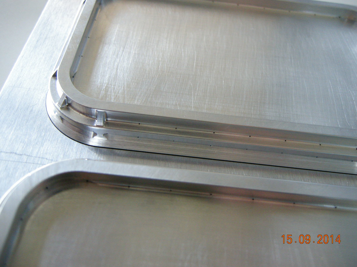

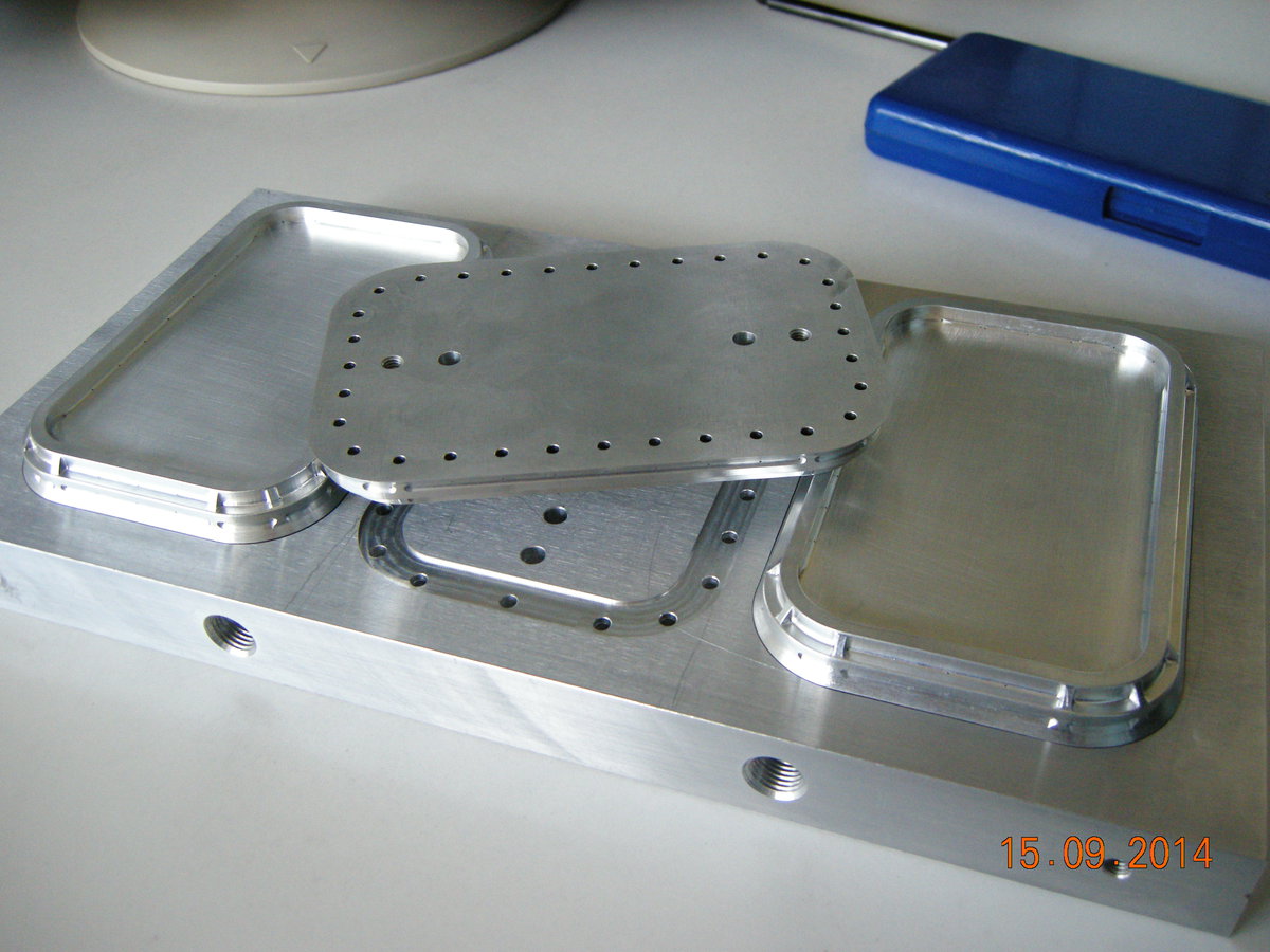

Umnik писал(а): Боюсь, вручную просверлить отверстие в четверть мм диаметром и мм 20 длиной не выйдет.
Да и чем сверлить?
У дрели и оборотов то не хватит, поди...
Сверла твердосплав у меня есть, но они короче и ломаются от воробьиного чиха в радиусе пары метров...

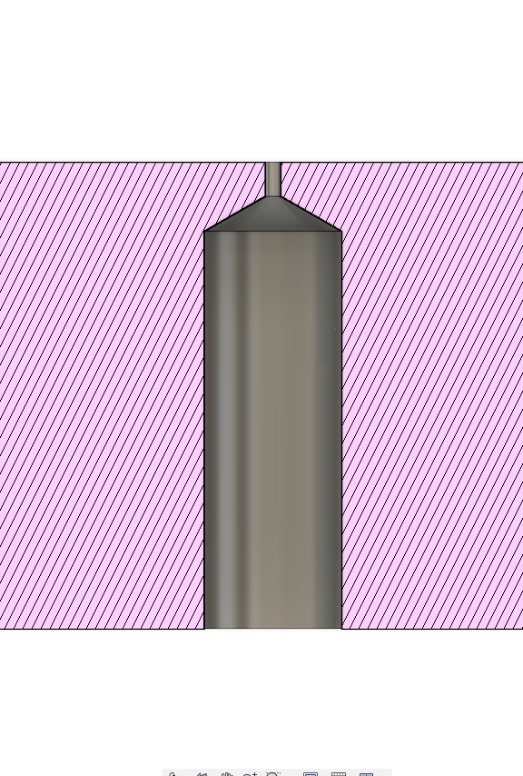

Да не сверлят их такие тонкие для воздуха на всю длинну. (либо начертили тупо так, как обычно, не имея представления как это будет делаться). Была тут тема как мужик формы под термоформовку пластиковой упаковки делал. там именно так и сверлили с одной стороны черновой крупными , с чистовой тонкими сверлами руками на маленькую глубину. бормашинкой быстрорезом. даже не важно если его уведет немного, тк он в любом случае внутри сойдется с каналом более крупного диаметра. Вот так это выглядит, видно какие отверстия с обратной стороны. Так что бери спокойно такие заказы, и сверли руками не парясь :hehehe:

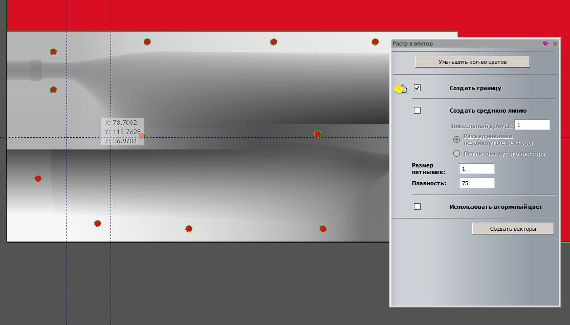

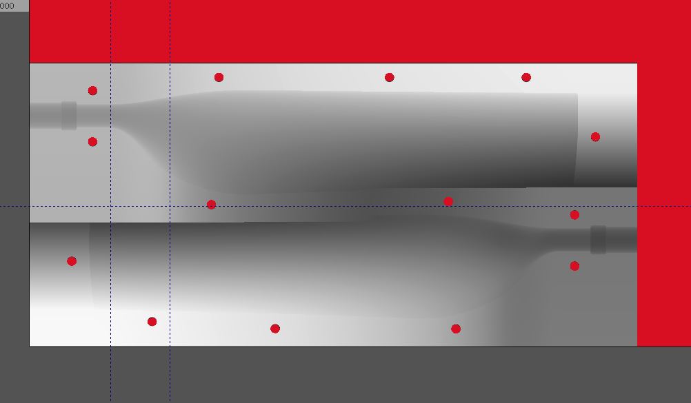

Сообщение Ershoff »

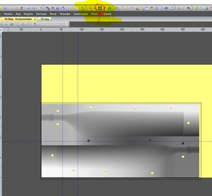

sima8520 писал(а):Арткам не умеет работать с конкретной зоной обработки. Он растром все поверхность фигачит. Или я чего то не умею...
Умеет.
Но её надо явно задать вектором. Немного неудобно но если приловчиться - то вполне норм.
Если есть чертёж - хорошо, накладываем его на модель, если нет - не беда (точность конечно хромает, но под такого типа формы вполне достаточно )

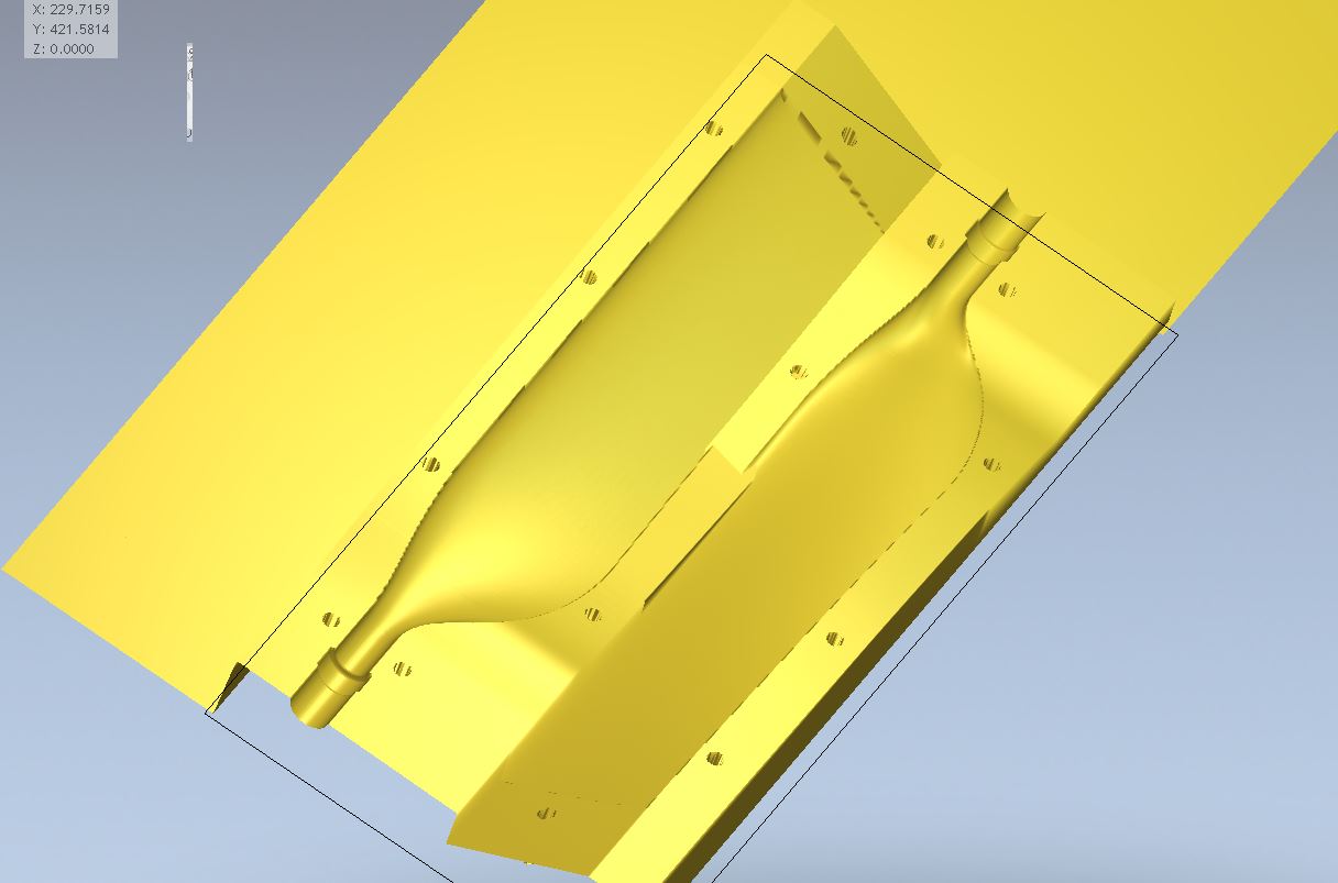

Алгоритм простого создания вектора:
1. Импортируем стл.
1.JPG (5039 просмотров) <a class='original' href='./download/file.php?id=164314&mode=view' target=_blank>Загрузить оригинал (65.13 КБ)</a>
2. В 2д создаём полутоновое изображение
2.JPG (5039 просмотров) <a class='original' href='./download/file.php?id=164315&mode=view' target=_blank>Загрузить оригинал (77.61 КБ)</a>
3. Заливаем каким либо цветом нужную область.
3.JPG (5039 просмотров) <a class='original' href='./download/file.php?id=164316&mode=view' target=_blank>Загрузить оригинал (39.06 КБ)</a>
4. Создаём вектор по границе цвета.
4.JPG (5039 просмотров) <a class='original' href='./download/file.php?id=164317&mode=view' target=_blank>Загрузить оригинал (60.22 КБ)</a>
5. Фрезеруем в границах векторов как нам надо, хоть 3д хоть 2д...

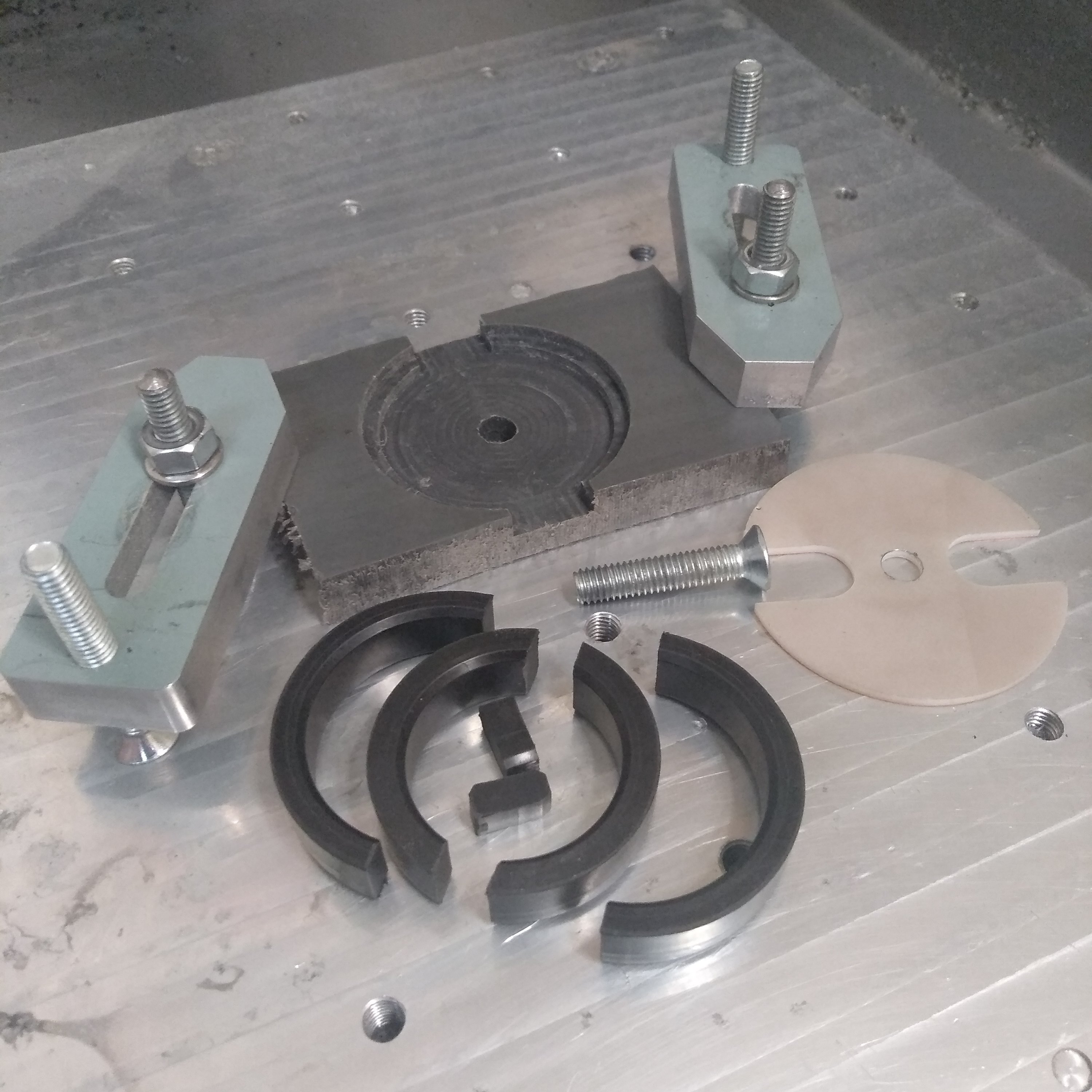

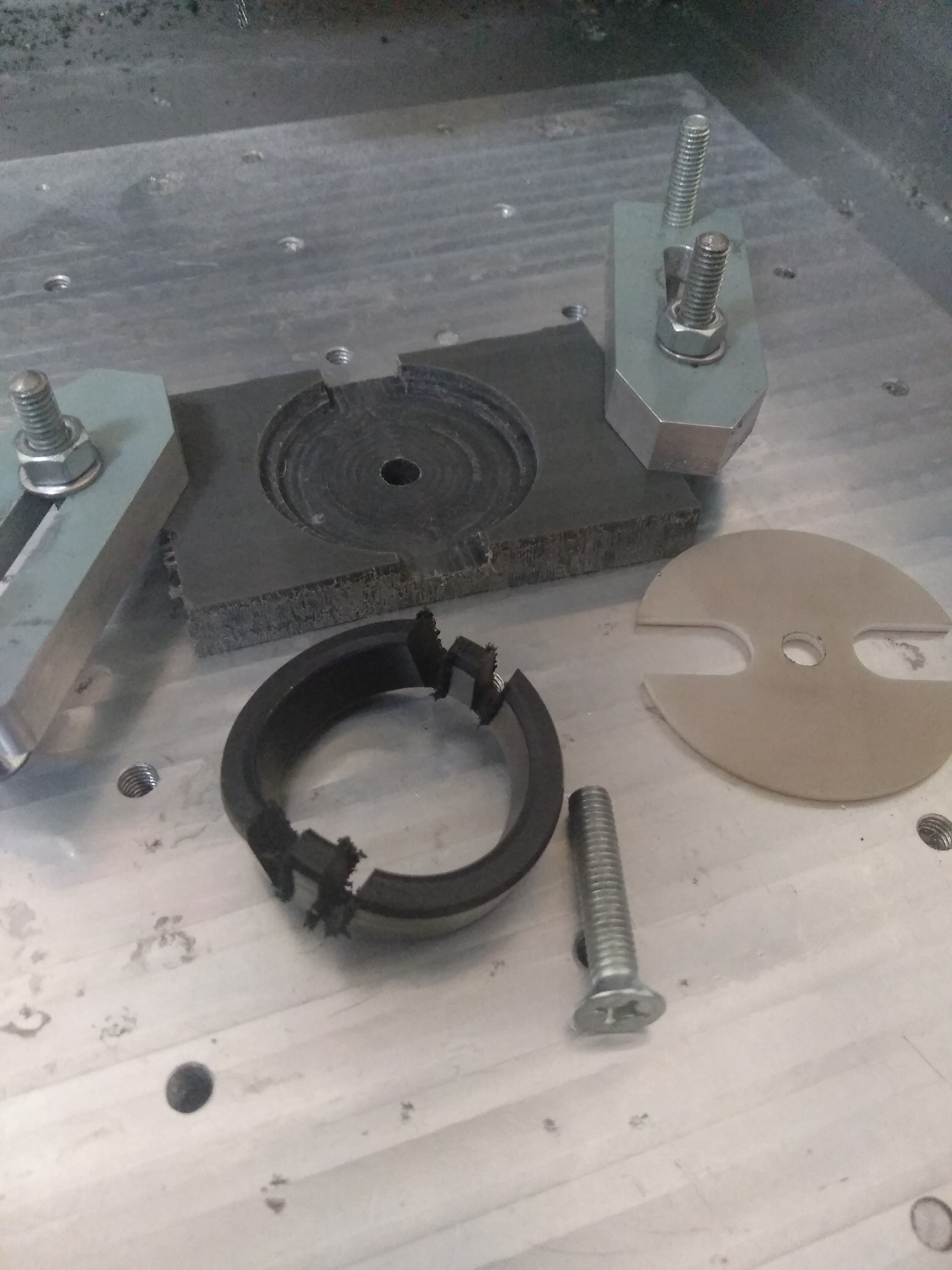

Плевая работа, но "хайпа ради" покажу как выкрутился

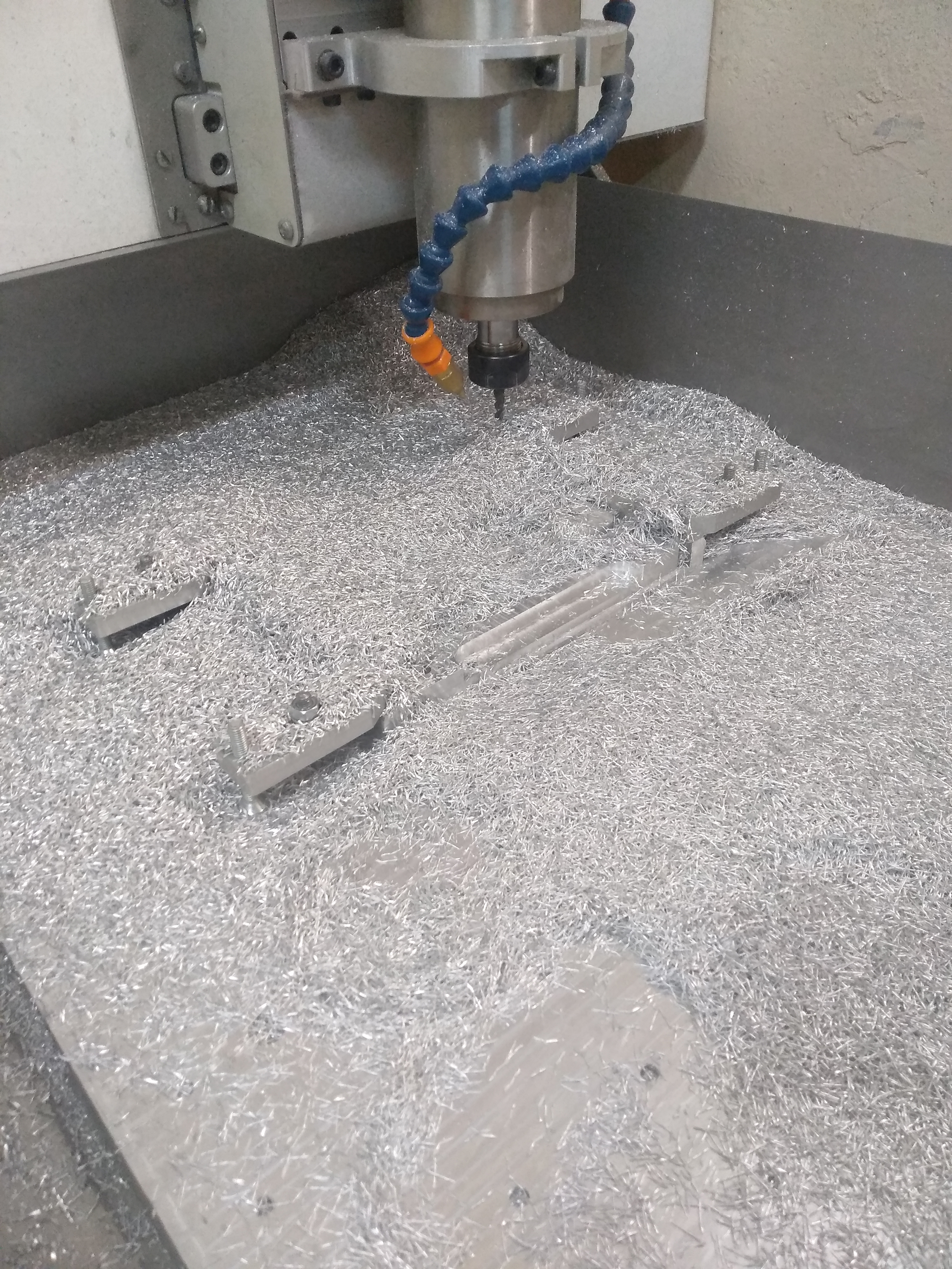

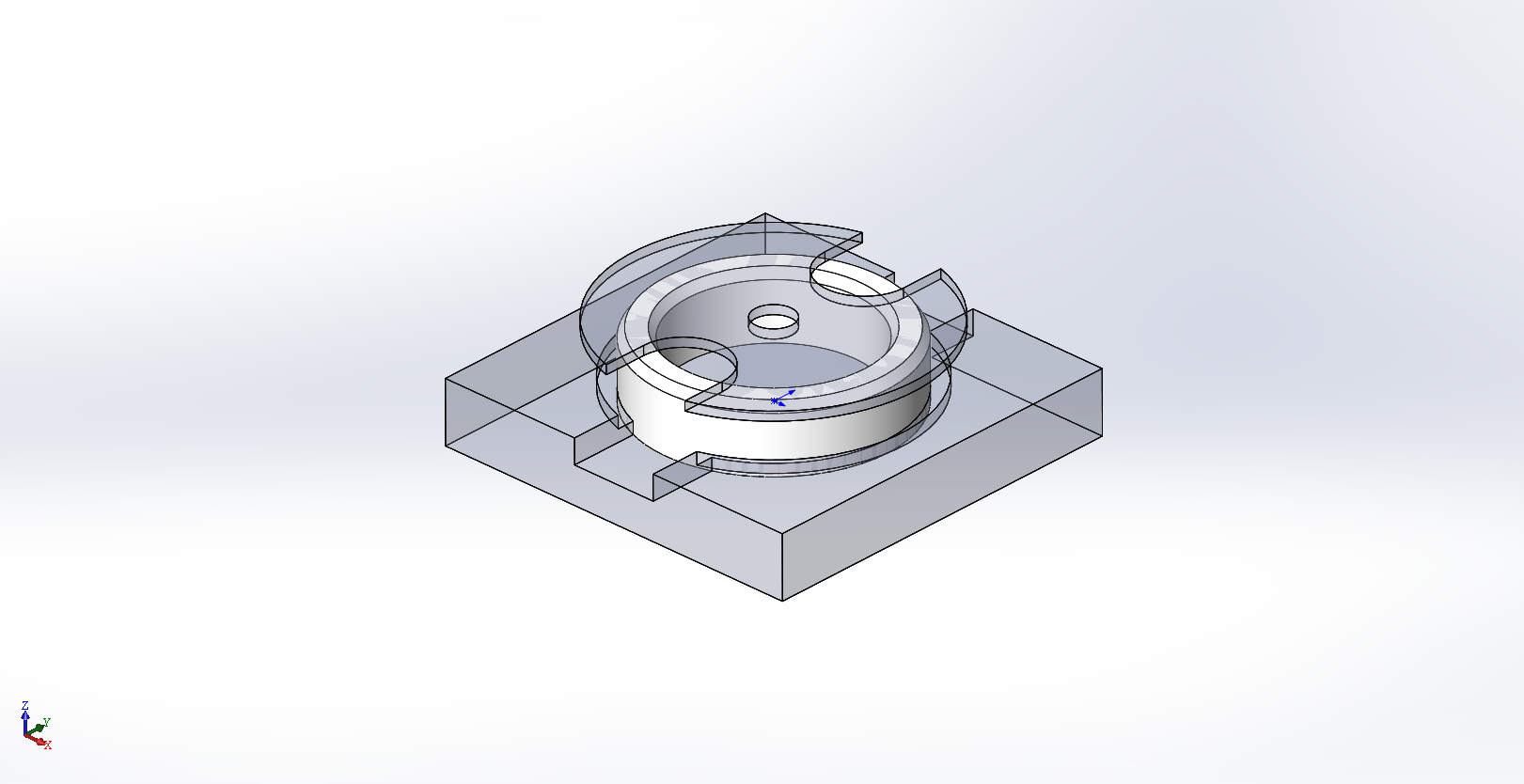

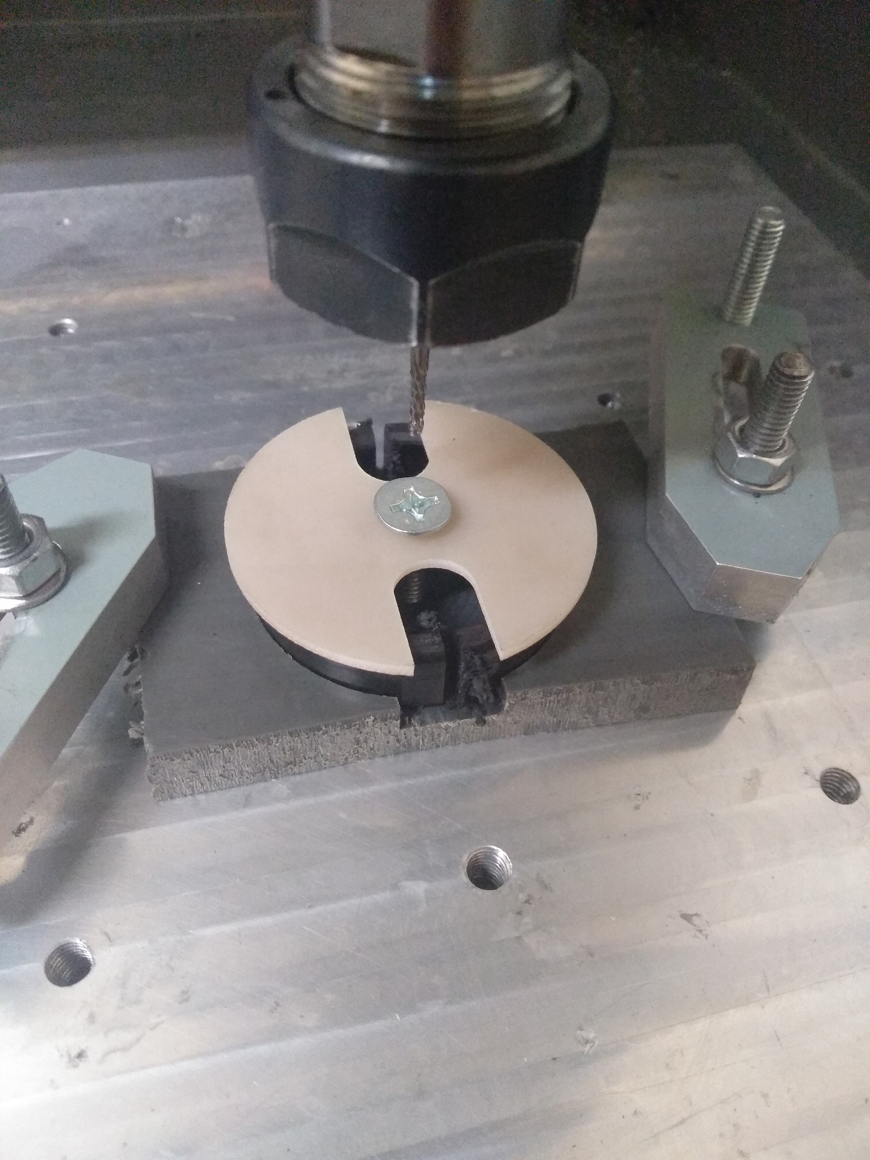

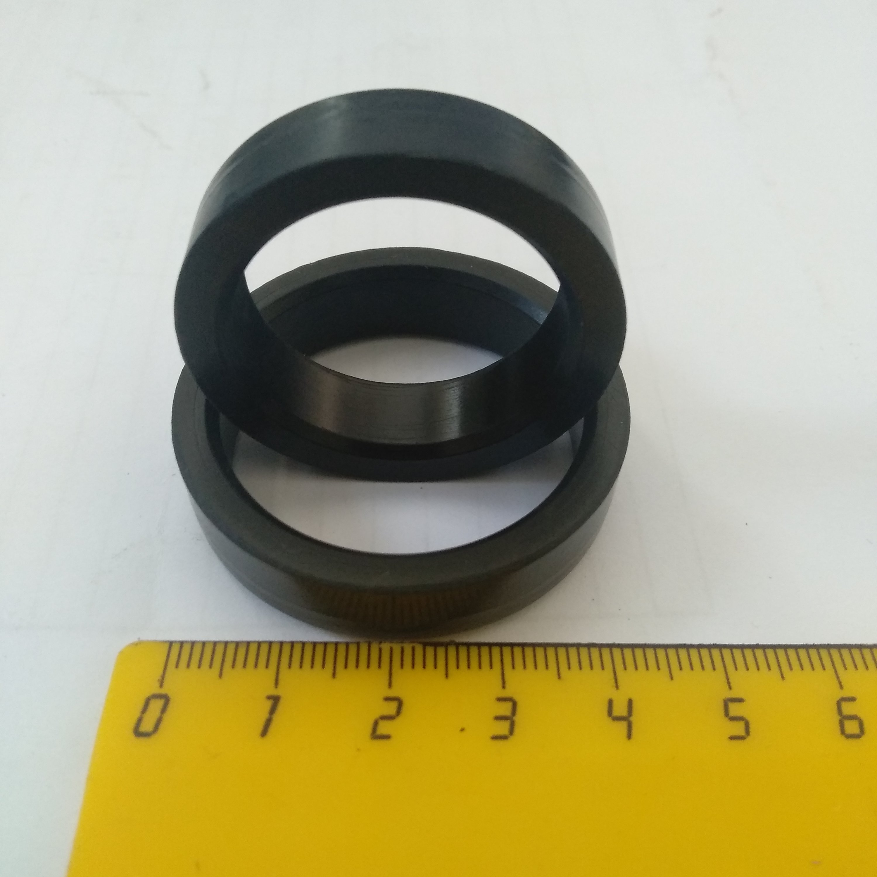

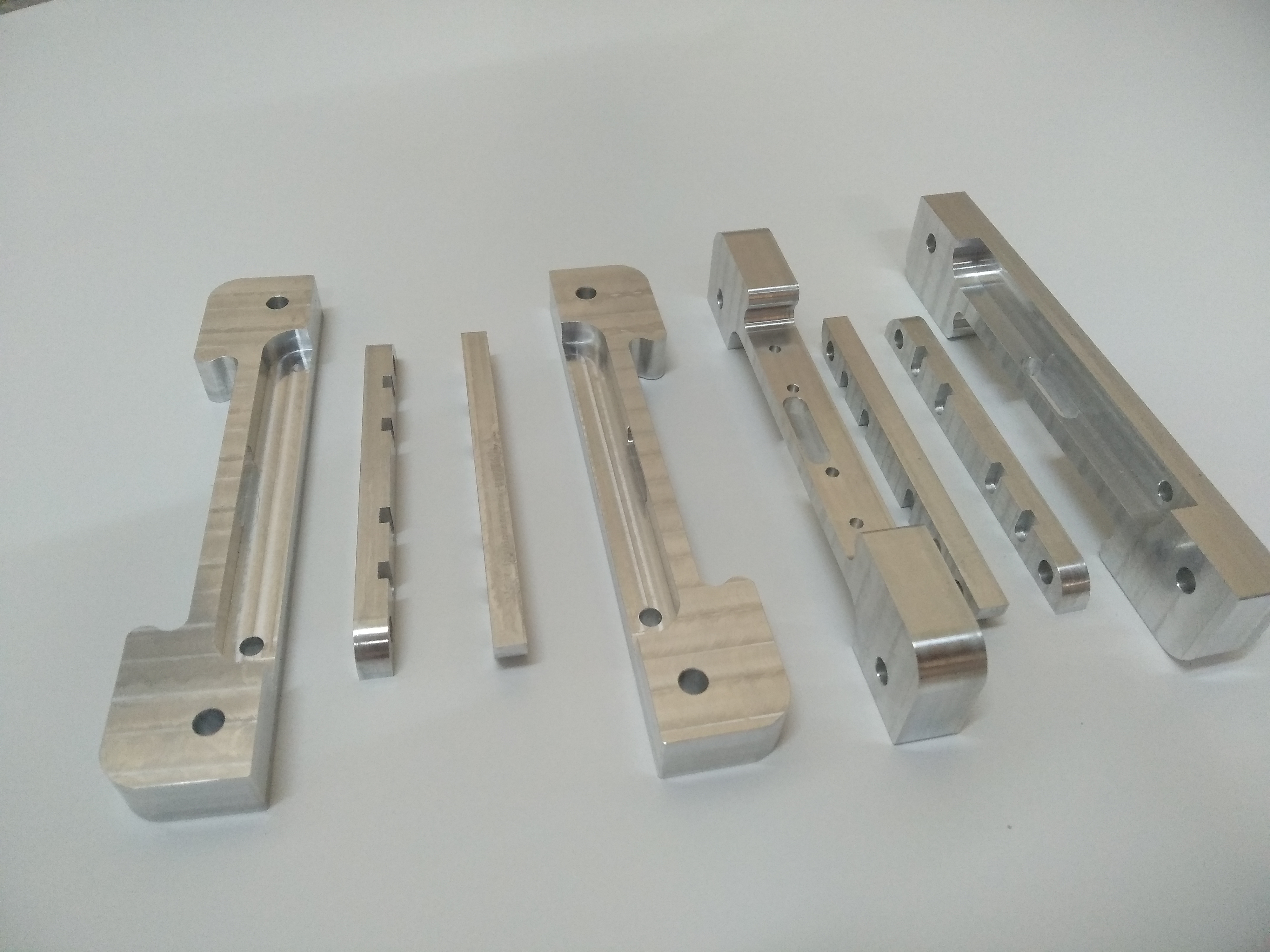

Дано два кольца из стекло-угленаполненного полиамида. Надо одно кольцо распилить пополам, второе на 4 части, две из которых в виде столбика и две остальные - что останется. Но столбики должны диаметрально встречно располагаться. В голову пришла только такая идея крепления
Фреза 2 мм кукуруза стружка вниз
IMG_20190613_141820.jpg (4726 просмотров) <a class='original' href='./download/file.php?id=164480&mode=view' target=_blank>Загрузить оригинал (585.14 КБ)</a>
01(1).png (4726 просмотров) <a class='original' href='./download/file.php?id=164481&mode=view' target=_blank>Загрузить оригинал (176.45 КБ)</a>
02(1).png (4726 просмотров) <a class='original' href='./download/file.php?id=164483&mode=view' target=_blank>Загрузить оригинал (180.58 КБ)</a>
IMG_20190613_182958.jpg (4726 просмотров) <a class='original' href='./download/file.php?id=164484&mode=view' target=_blank>Загрузить оригинал (5.65 МБ)</a>
IMG_20190613_183616.jpg (4726 просмотров) <a class='original' href='./download/file.php?id=164485&mode=view' target=_blank>Загрузить оригинал (4.03 МБ)</a>
IMG_20190613_184125.jpg (4726 просмотров) <a class='original' href='./download/file.php?id=164486&mode=view' target=_blank>Загрузить оригинал (846.35 КБ)</a>
Re: Станок 600х400х150 мм
Комплект готов и скоро уедет. Фото на память!

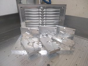

Даже немного поАймашинил
IMG_20190615_160732.jpg (4556 просмотров) <a class='original' href='./download/file.php?id=164599&mode=view' target=_blank>Загрузить оригинал (6 МБ)</a>

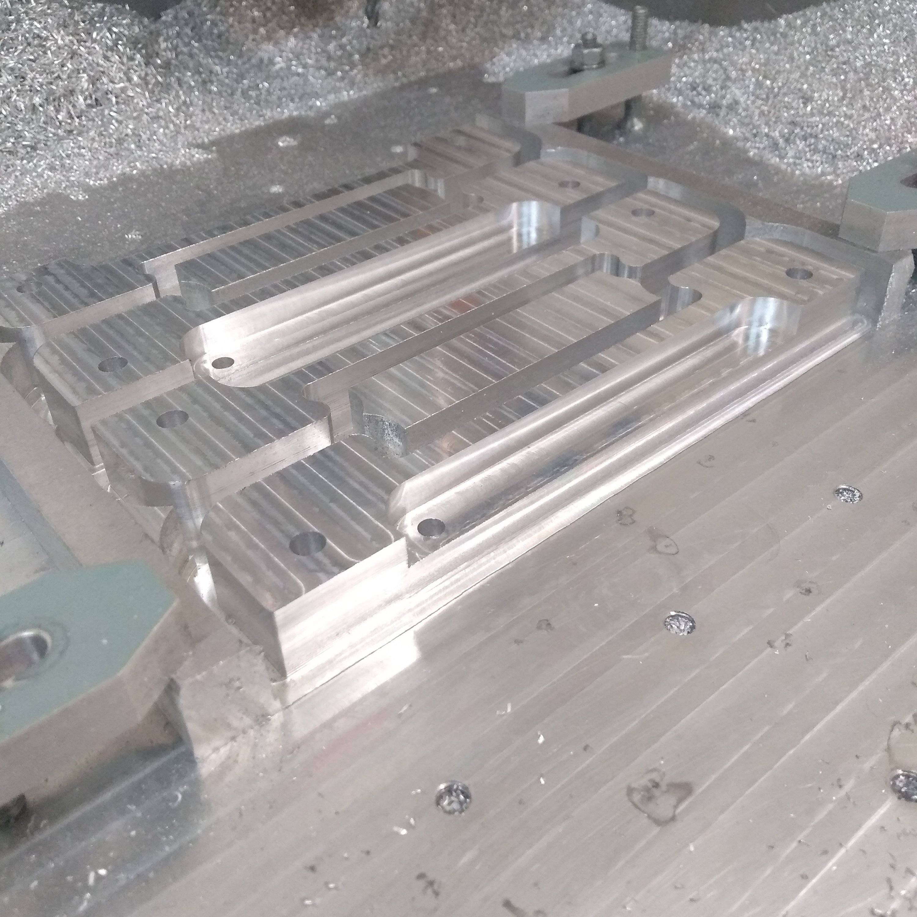

Трёхсторонняя обработка, глаза боялись, руки чесались, а станок делал)

sima8520 писал(а):Трёхсторонняя обработка, глаза боялись, руки чесались, а станок делал)
А каким образом привязывался/базировался после переворота детали?
вторая сторона в тисках, третья сторона в кондукторе
