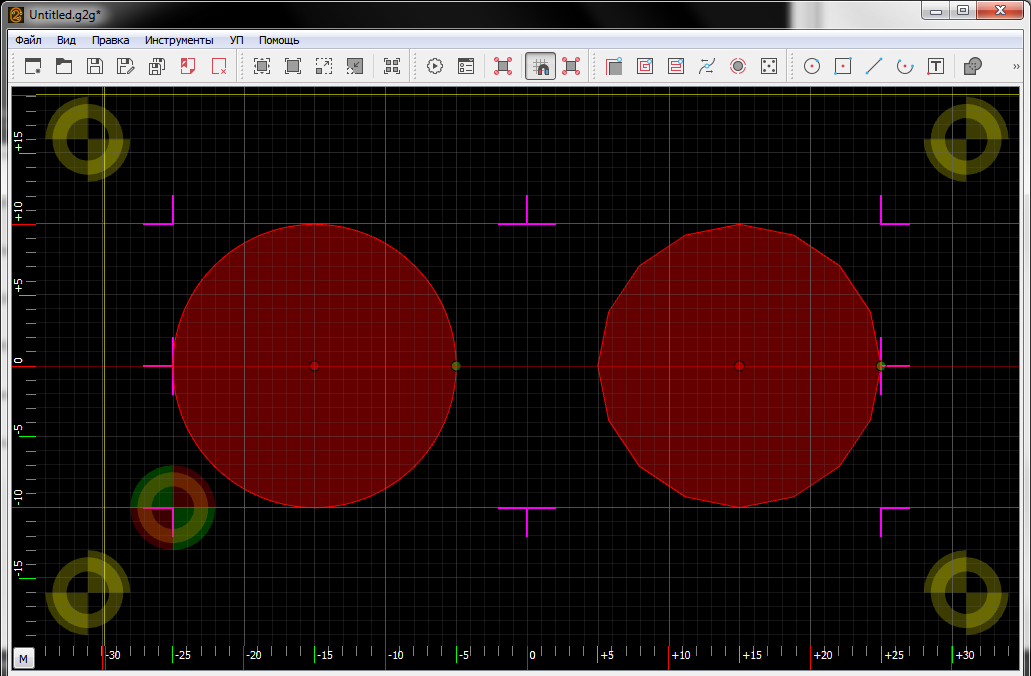

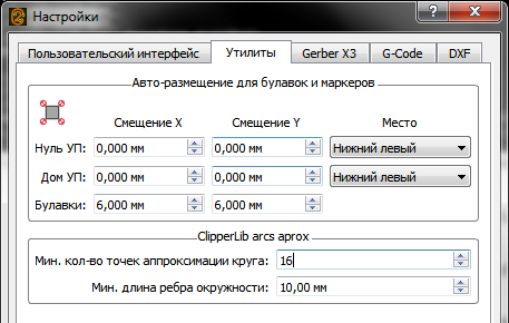

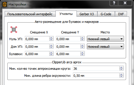

А вот такой вопрос, я лазером припекаю тонер и очень часто встречаются окружности. Ваша программа окружности разбивает на много прямых отрезков и станок долго их перерабатывает. Можно ли использовать команды g2 g3, или сделать выбор в точности окружности, или длины этих самых отрезков?
Re: Grber2GCode (фрезеровка печатных плат на ЧПУ)
Добавлено: 20 янв 2021, 13:55
X-Ray
Botunok писал(а): ↑ команды g2 g3
Рад бы, но используемая библиотека не предоставляет такую "роскошь".
Botunok писал(а): ↑ или сделать выбор в точности окружности, или длины этих самых отрезков?
в 0.7.9
Настраивается на вкладке Gerber
Лучше уж растром прогнать без затупок в углах.
Снимок4.PNG (2729 просмотров) <a class='original' href='./download/file.php?id=191291&mode=view' target=_blank>Загрузить оригинал (210.14 КБ)</a>
в 0.8.0
Снимок1.PNG (2729 просмотров) <a class='original' href='./download/file.php?id=191288&mode=view' target=_blank>Загрузить оригинал (31.43 КБ)</a>
Снимок2.PNG (2729 просмотров) <a class='original' href='./download/file.php?id=191289&mode=view' target=_blank>Загрузить оригинал (32.55 КБ)</a>
Снимок3.PNG (2729 просмотров) <a class='original' href='./download/file.php?id=191290&mode=view' target=_blank>Загрузить оригинал (89.03 КБ)</a>
Можно пробовать.
Лежит на диске в "B0.8.0_FULL"
