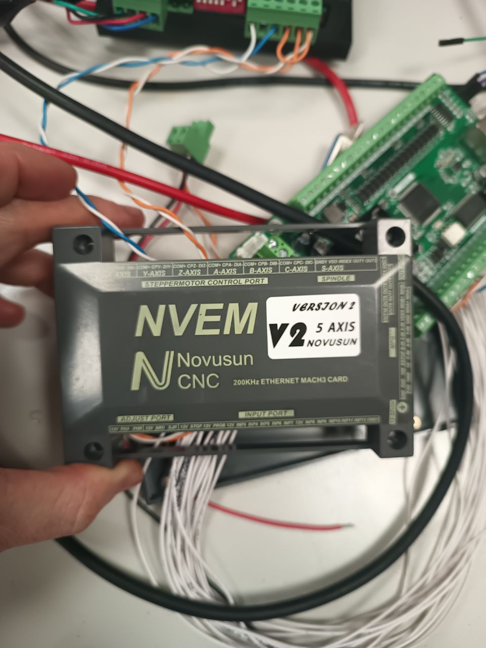

Всем привет! Купил контроллер NVEM, но тот отошел в мир иной при чтении родной китайской утилитой версии прошивки. У него повредилась прошивка и теперь он не пингуется. Прошивка от Remora на него встала, пинг идет, но настроить LinuxCNC мне пока не удалось(
Может у кого есть дамп родной прошивки этого контроллера? Дамп с 47 страницы этой темы не подошел. Судя по хексу, он не полный(
