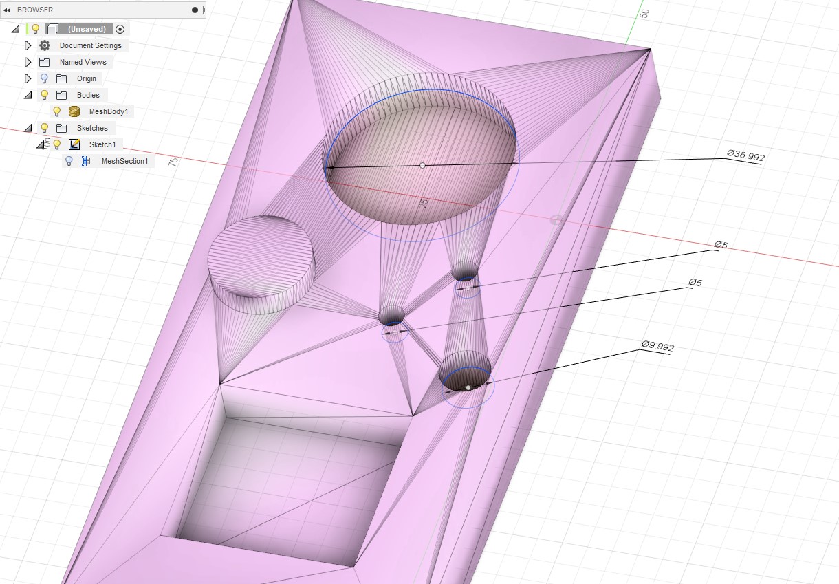

frezeryga писал(а):попробуйте нарисовать рыбу в твердом теле. там совсем другой принцип работы в этих художественных прогах.
Я рисовал именно ту рыбу выше в твердом теле. Современные кады работают с т-сплайнами nurbs и скульптингом. Но конечно крупные модели с множеством деталей сложно, но рыбы к ним не относятся

Ну тут да, мартышкин труд. Кто-то уже нарисовал, и перерисовывать только ради удобства - не всегда себе позволишь. А если изначально делаешь себе - удобнее делать сразу как нужно.
Но тут ещё от скиллов зависит, как часто этим занимаешься. Ту ларву, если есть чертеж/эскиз - за вечер бы смог накидать... Как в прочем и в художественных программах, художник, который её делал, мог сразу рисовать не полигональной сеткой, а каким нибудь nurbs, который 3дсмакс поддерживает, и потом конвертация для работы с твердотельным CAM прошла бы вообще безболезненно.
Тут классическая проблема - тот кто рисует понятия не имеет кто и как это потом обрабатывается. Как в теме по услугам, где каждый второй чертеж под фрезеровку с внутренними острыми углами и нереальными поднутрениями :hehehe:

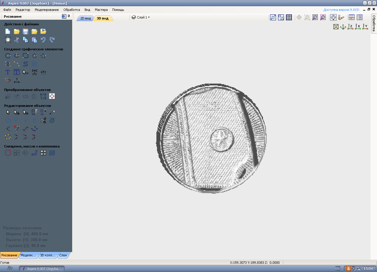

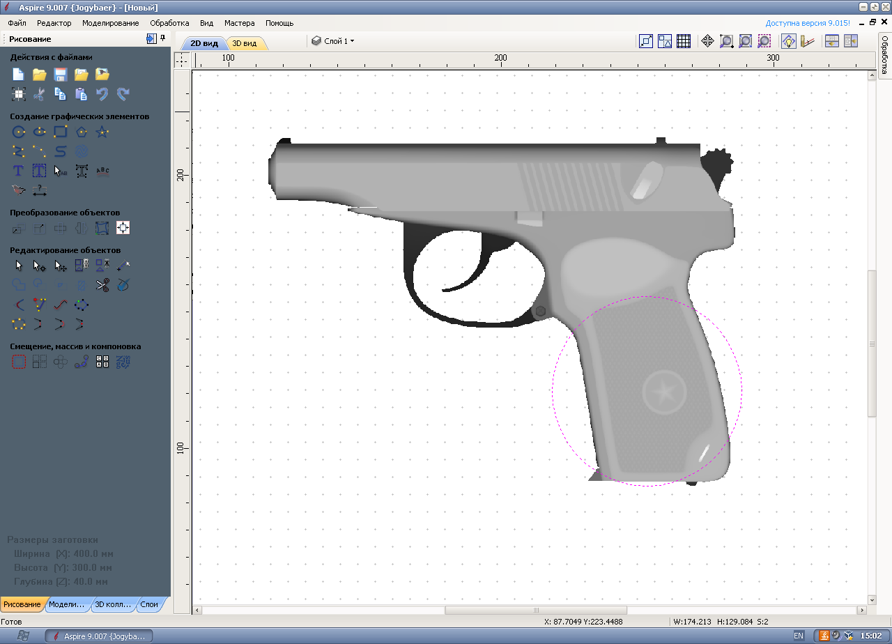

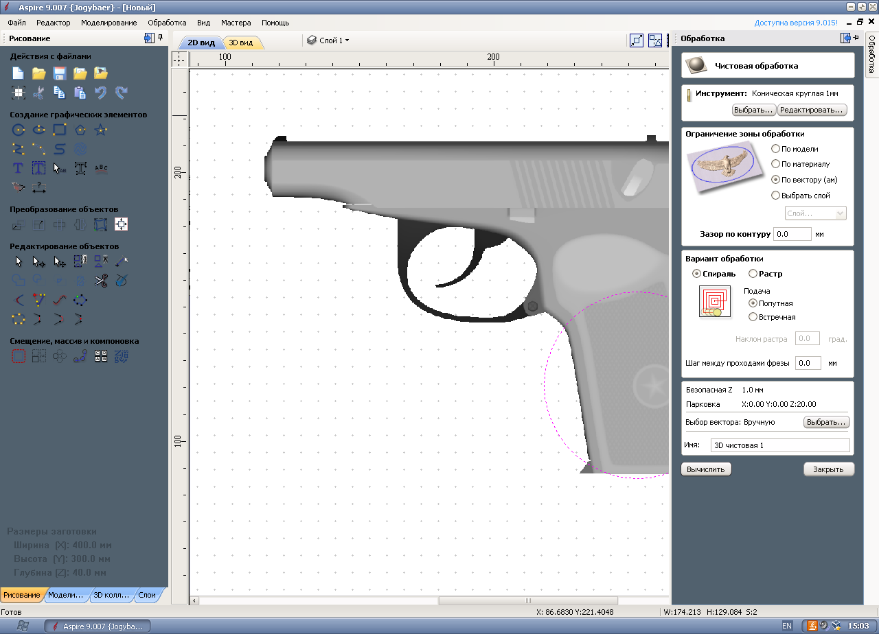

Арткам не умеет работать с конкретной зоной обработки. Он растром все поверхность фигачит. Или я чего то не умею...

Deskproto может и вектрик. Арткам тоже должен. Ограничение вектором.

sima8520 писал(а):Арткам не умеет работать с конкретной зоной обработки. Он растром все поверхность фигачит. Или я чего то не умею...
И растром, и спиралью, и 3D-спиралью. Выделить нужную зону обработки можно вектором.

а по контуру может пройти не растром? например вот кружок эмблемы на ручке. или внутри кармана с вертикальными стенками. без отдельно нарисованных векторов. и отверстие просверлить в цилиндре указанном, а затем фаску с него снять

hmnijp писал(а):а по контуру может пройти не растром? например вот кружок эмблемы на ручке. или внутри кармана с вертикальными стенками. без отдельно нарисованных векторов. и отверстие просверлить в цилиндре указанном, а затем фаску с него снять
Без вспомогательных векторов не получится, но не проблема вектор нарисовать, по-моему, либо автоматом сгенерить...

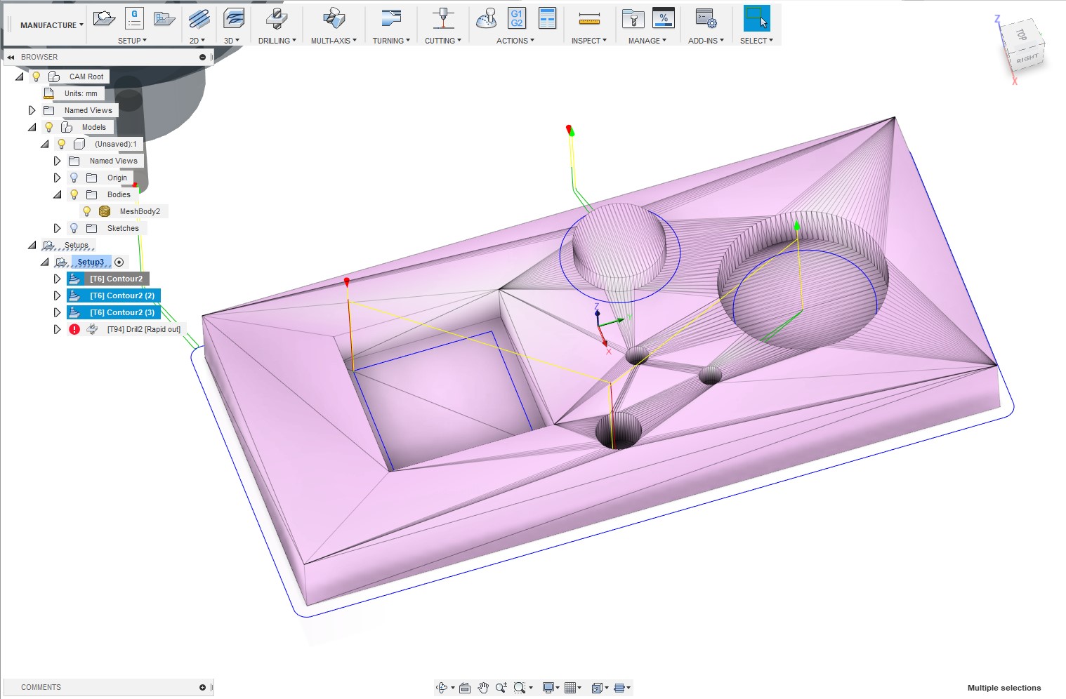

Ну вот так и есть в этих программах - и на всех стл моделях - всё сводится к тому что тебе нужно отдельно рисовать контура эти. искать центра окружностей ещё, и прочий геморой - фактически заново построить модель.
И это ещё не касаясь случая когда нужно деталь повернуть и нули заново ловить. Ну и растром ты особо металл не порежешь. Не подходят они как есть для металлообработки и чего-то точного.
Хотя фьюжн немного может. Но опять же, апроксимируешь, размеры уже плясать начинают на деталях
