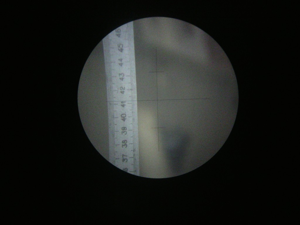

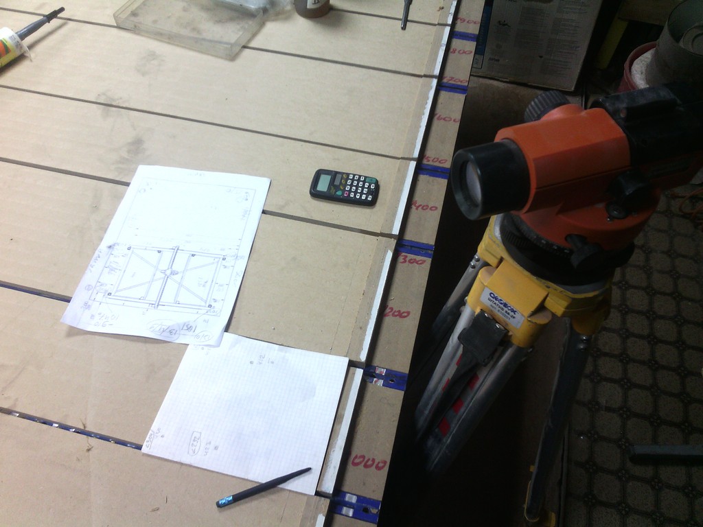

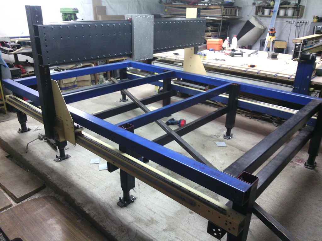

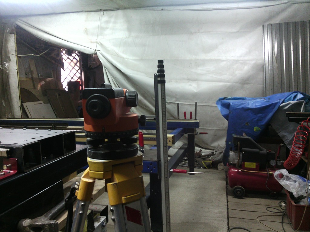

Читал, что под рельсы надо ровнять поверхность. Для этого фрезируют раму. Вот тут делали опалубки и заливали жидким металлополимером http://forum.rcdesign.ru/f111/thread240942.html , а вот тут даже струны натягивали http://www.cnczone.ru/forums/lofiversio ... t3029.html .
master_70: почему вы не равняли? Суть ведь рельс, чтоб они ровные в отличие от проката, а ваш 100 килограмовый портал отутюжит рельсы так, что они станут такой же формы как и рама.
Добавлено: 12 май 2014, 21:41
FHouse
Думаю разлив полимеров вряд ли даст результат в +-0.5мм. Струна также даст точность в половину сечения струны т.е. Тоже 0.5 мм. И не стоит недооценивать мощность рельса, 25 рельс это уже хорошая палка. Самый верный и правильный вариант выравнивания это фрезеровка, но тут же возникает вопрос в какой же станок засунуть 3 м палку, и какая при этом выйдет точность? Думаю легче мириться с точностью черного проката, чем выдумывать сложности, которые не факт что помогут
Добавлено: 13 май 2014, 01:06
master_70
http://cnc-club.ru/foru
Thunder писал(а):master_70: почему вы не равняли? Суть ведь рельс, чтоб они ровные в отличие от проката, а ваш 100 килограмовый портал отутюжит рельсы так, что они станут такой же формы как и рама.
для этого нет ни ни условий не технических вохзможностей ни средств. очень очень скромный бюджет . и так вылез за пределы бюджета.
и еще надо переделать Z каретку на профильные рельсы . тоже буду лить . и уже фрезировать на новом станке.
а под рельс я выравнивал при помощи щлифмашинки и стеклошпата
http://cnc-club.ru/forum/viewtopic.php? ... 80#p118312

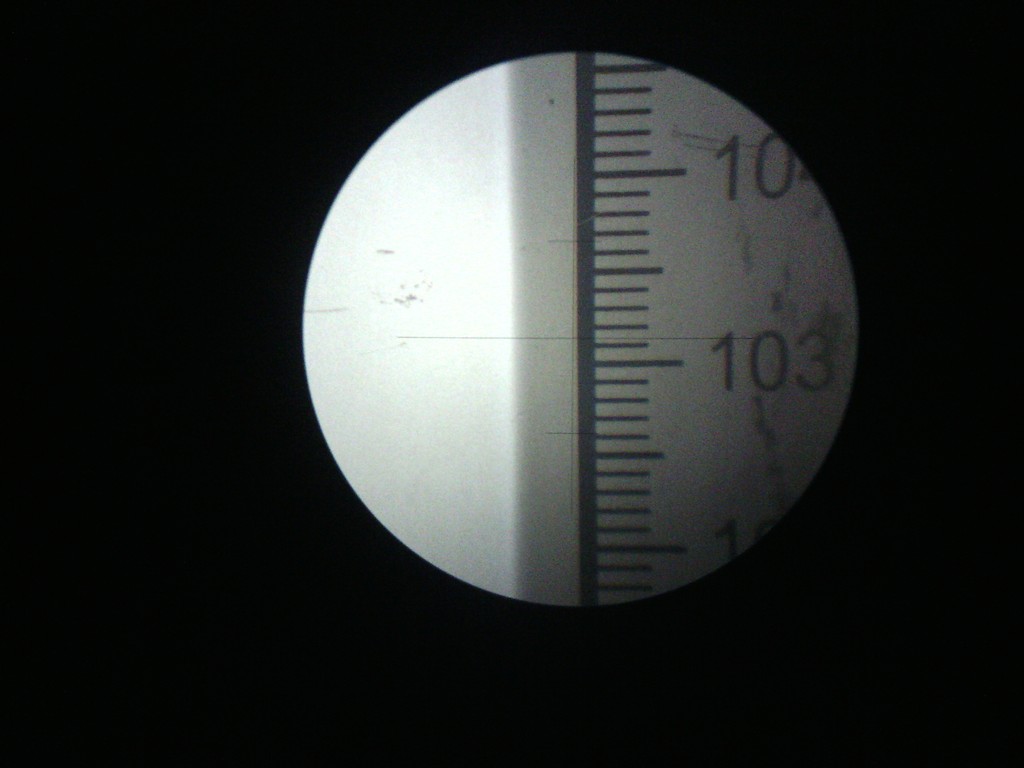

а сегодня сделал приблизительное выравнивание , так сказать пристрелочное
с точностью +\- 0.5 мм. по нивелиру

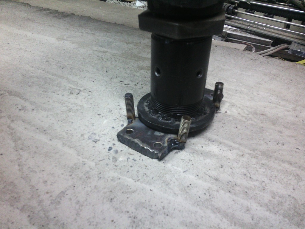

sergey27rus
Опоры (ножки ), сильно :good:

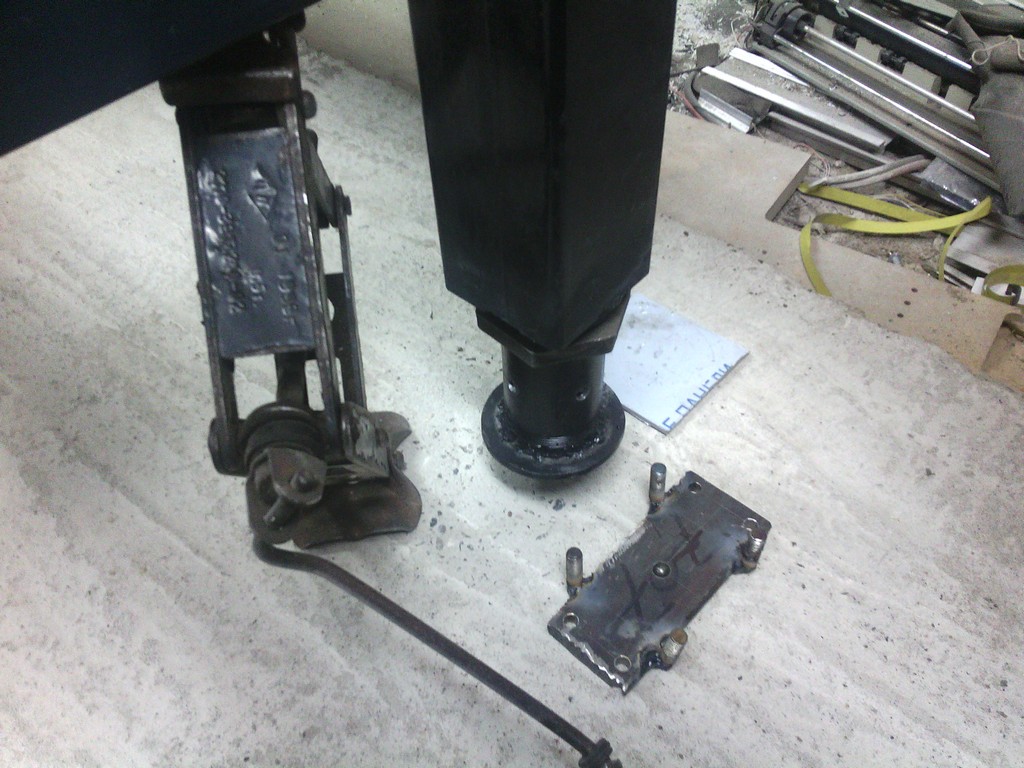

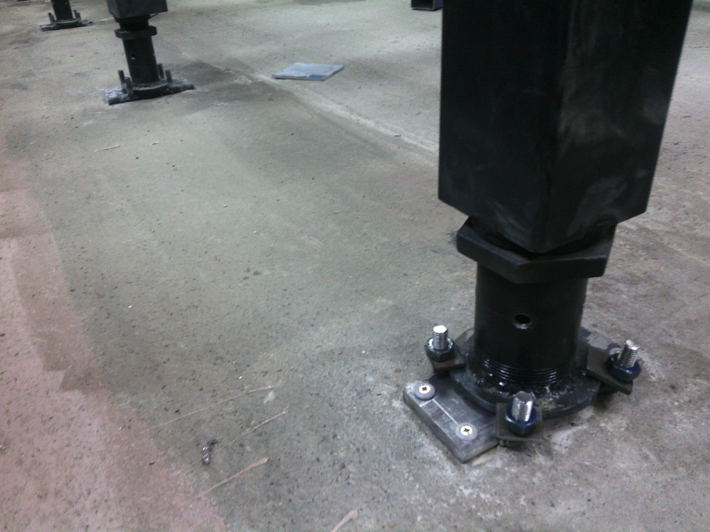

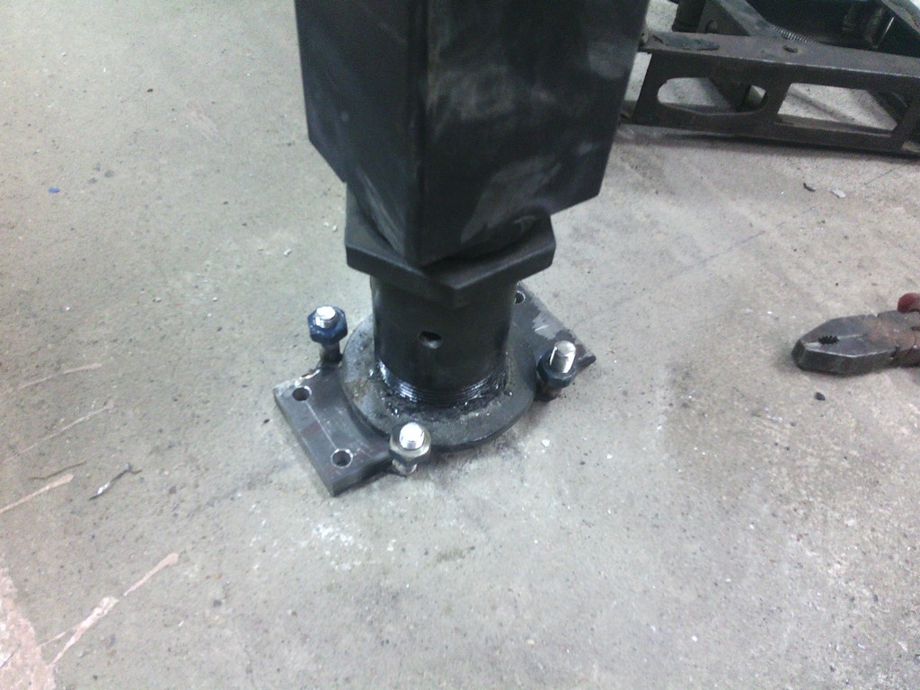

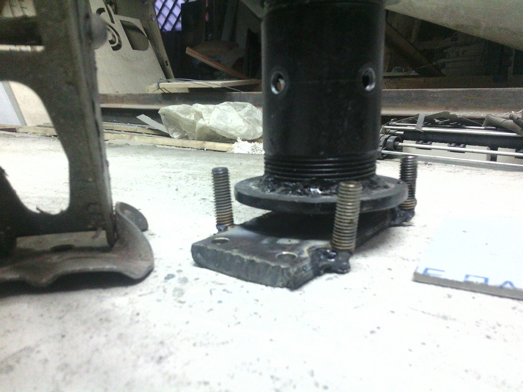

потратил пару дней на подлошки под ношки .
день думал ,день делал..
подложки под ножки .JPG (3707 просмотров) <a class='original' href='./download/file.php?id=28225&sid=5439697d40bcad7ca92a1e53745e2883&mode=view' target=_blank>Загрузить оригинал (126.78 КБ)</a>
IMG_20140514_201546.jpg (3709 просмотров) <a class='original' href='./download/file.php?id=28216&sid=5439697d40bcad7ca92a1e53745e2883&mode=view' target=_blank>Загрузить оригинал (236.28 КБ)</a>
IMG_20140514_201555.jpg (3709 просмотров) <a class='original' href='./download/file.php?id=28217&sid=5439697d40bcad7ca92a1e53745e2883&mode=view' target=_blank>Загрузить оригинал (194.59 КБ)</a>
IMG_20140514_205550.jpg (3709 просмотров) <a class='original' href='./download/file.php?id=28218&sid=5439697d40bcad7ca92a1e53745e2883&mode=view' target=_blank>Загрузить оригинал (212.79 КБ)</a>
IMG_20140514_205600.jpg (3709 просмотров) <a class='original' href='./download/file.php?id=28219&sid=5439697d40bcad7ca92a1e53745e2883&mode=view' target=_blank>Загрузить оригинал (193.71 КБ)</a>
IMG_20140514_205614.jpg (3709 просмотров) <a class='original' href='./download/file.php?id=28220&sid=5439697d40bcad7ca92a1e53745e2883&mode=view' target=_blank>Загрузить оригинал (182.21 КБ)</a>
IMG_20140514_205632.jpg (3709 просмотров) <a class='original' href='./download/file.php?id=28221&sid=5439697d40bcad7ca92a1e53745e2883&mode=view' target=_blank>Загрузить оригинал (187.72 КБ)</a>
IMG_20140514_232607.jpg (3709 просмотров) <a class='original' href='./download/file.php?id=28222&sid=5439697d40bcad7ca92a1e53745e2883&mode=view' target=_blank>Загрузить оригинал (251.35 КБ)</a>
IMG_20140514_232614.jpg (3709 просмотров) <a class='original' href='./download/file.php?id=28223&sid=5439697d40bcad7ca92a1e53745e2883&mode=view' target=_blank>Загрузить оригинал (174.39 КБ)</a>
достал все железяки какие были и перекладывал пока не придумал . сделал из того что нашел у себя.

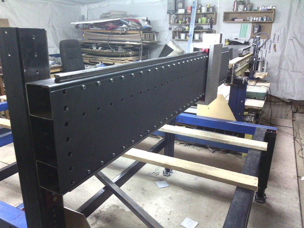

master_70

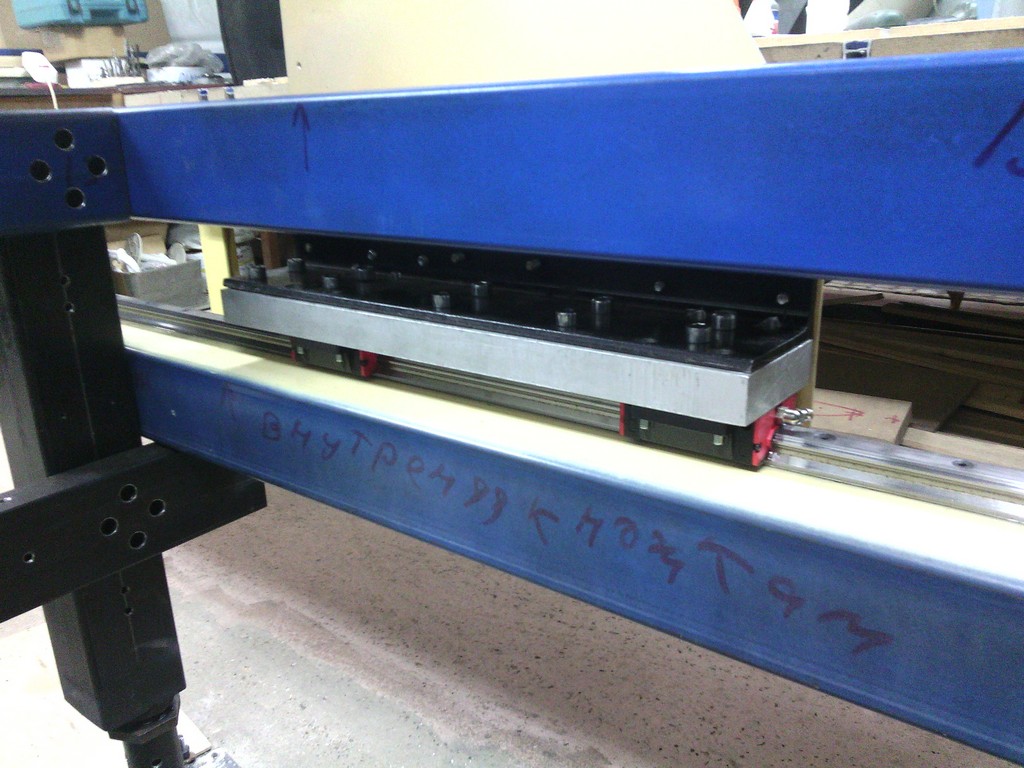

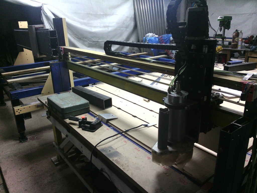

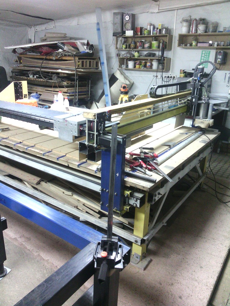

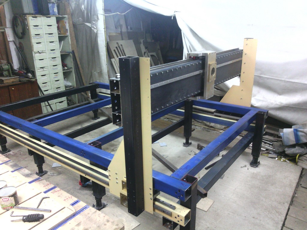

вот уже пробно поставил портал на раму. еще парураз все разберу чтоб подогнать , подрезать подточить . и тд , чотб потом собрать и достроить окончательно.
IMG_20140515_230020.jpg (3632 просмотра) <a class='original' href='./download/file.php?id=28256&sid=5439697d40bcad7ca92a1e53745e2883&mode=view' target=_blank>Загрузить оригинал (248.27 КБ)</a>
IMG_20140515_230051.jpg (3632 просмотра) <a class='original' href='./download/file.php?id=28257&sid=5439697d40bcad7ca92a1e53745e2883&mode=view' target=_blank>Загрузить оригинал (198.81 КБ)</a>
IMG_20140515_230128.jpg (3632 просмотра) <a class='original' href='./download/file.php?id=28258&sid=5439697d40bcad7ca92a1e53745e2883&mode=view' target=_blank>Загрузить оригинал (215.48 КБ)</a>
IMG_20140515_232046.jpg (3632 просмотра) <a class='original' href='./download/file.php?id=28259&sid=5439697d40bcad7ca92a1e53745e2883&mode=view' target=_blank>Загрузить оригинал (235.97 КБ)</a>
IMG_20140515_233009.jpg (3632 просмотра) <a class='original' href='./download/file.php?id=28260&sid=5439697d40bcad7ca92a1e53745e2883&mode=view' target=_blank>Загрузить оригинал (220.09 КБ)</a>
IMG_20140515_233022.jpg (3632 просмотра) <a class='original' href='./download/file.php?id=28261&sid=5439697d40bcad7ca92a1e53745e2883&mode=view' target=_blank>Загрузить оригинал (240.05 КБ)</a>
Добавлено: 16 май 2014, 00:53
sergey27rus
А Вы пробовали один край портала например остановить(зафиксировать), а второй подвигать, на сколько отойдет/сдвинет в мм?
Добавлено: 16 май 2014, 01:00
master_70
sergey27rus писал(а):А Вы пробовали один край портала например остановить(зафиксировать), а второй подвигать, на сколько отойдет/сдвинет в мм?
так и делаетсЯ
одна сторона уже затянута
вторая свободно ходит
правда надо немного подрезать1 трубу и пару отверстий расточитть
а портал поставил еще чтоб стол станка освободить . надо заказик вырезать.

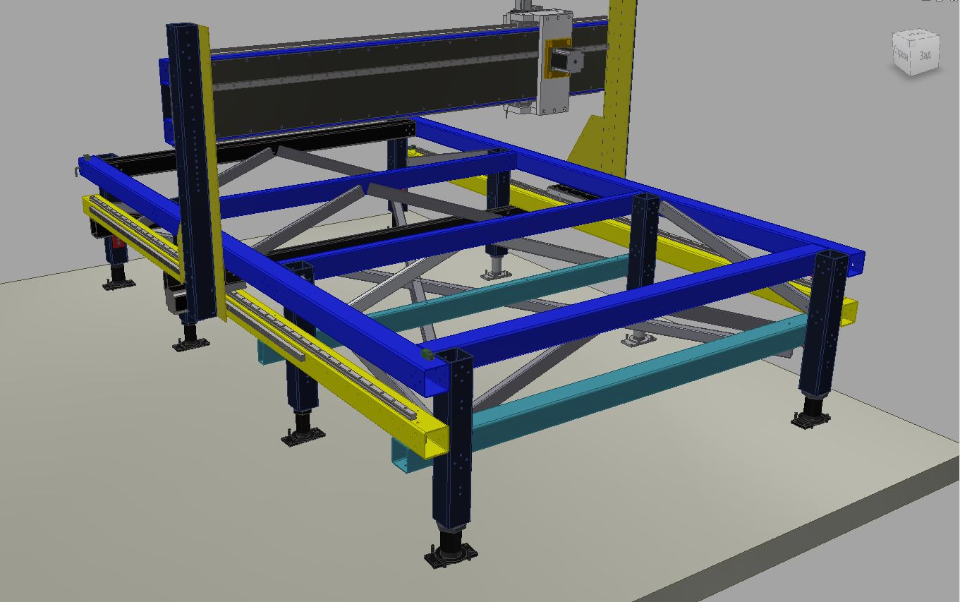

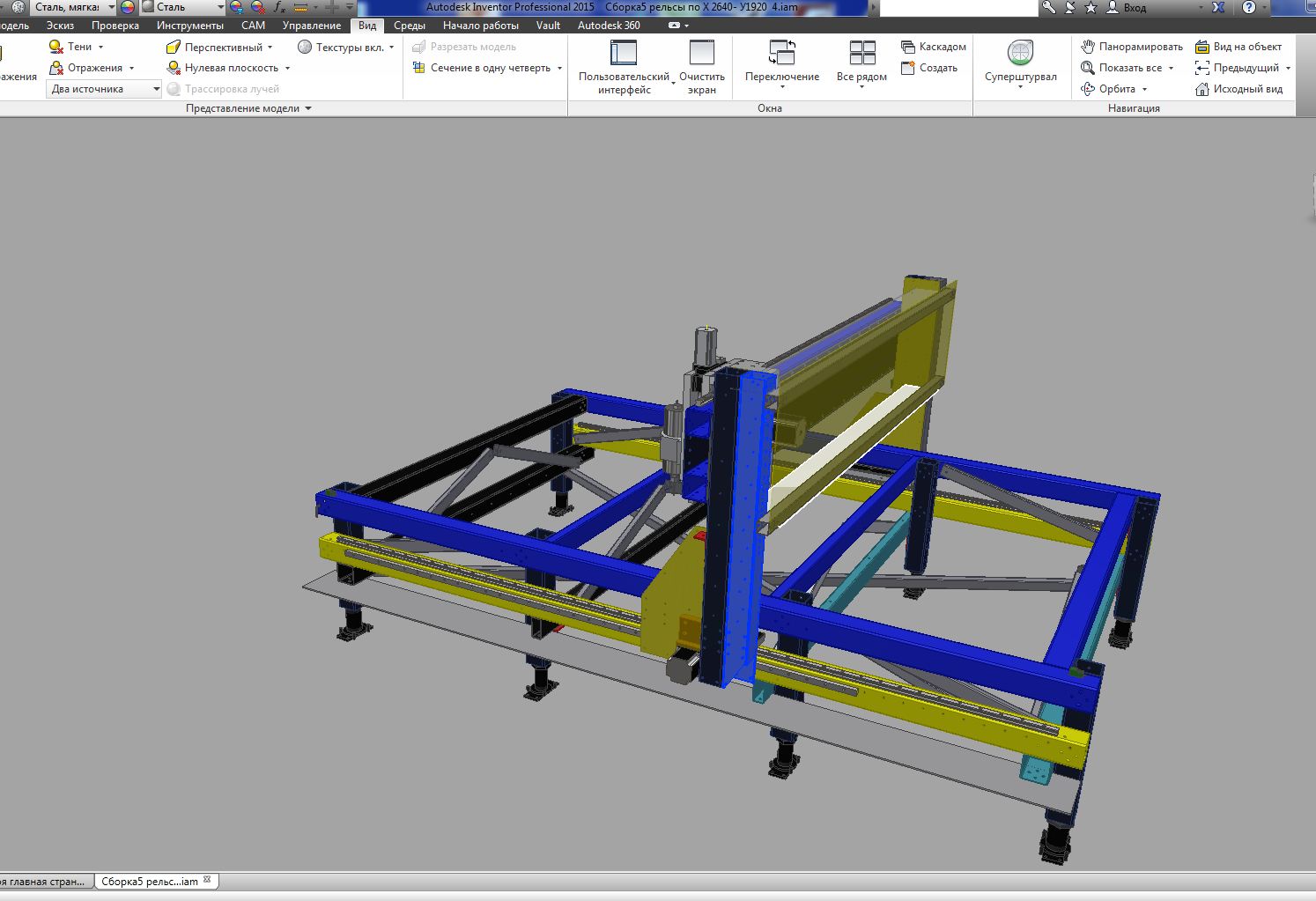

внес в проект небольшую правку
добовляю несколько деталей . они служать дополнительной жескостью , + держатель кабельканала + кожух.

Добавлено: 22 май 2014, 08:57
А чего некоторые отверстия красным отмечены?
Добавлено: 22 май 2014, 09:35
master_70
Nick писал(а):А чего некоторые отверстия красным отмечены?
помечал чтоб или не расверлить случйно. так как там резьба. и треугольником помечены чтоб туда вкрутить болты с обычной шестигранной головкой. так как из за рамы и стола надо будить кним доступ к ним можно подлесть только гаечным ключкм, шестигранник не подлазит.
