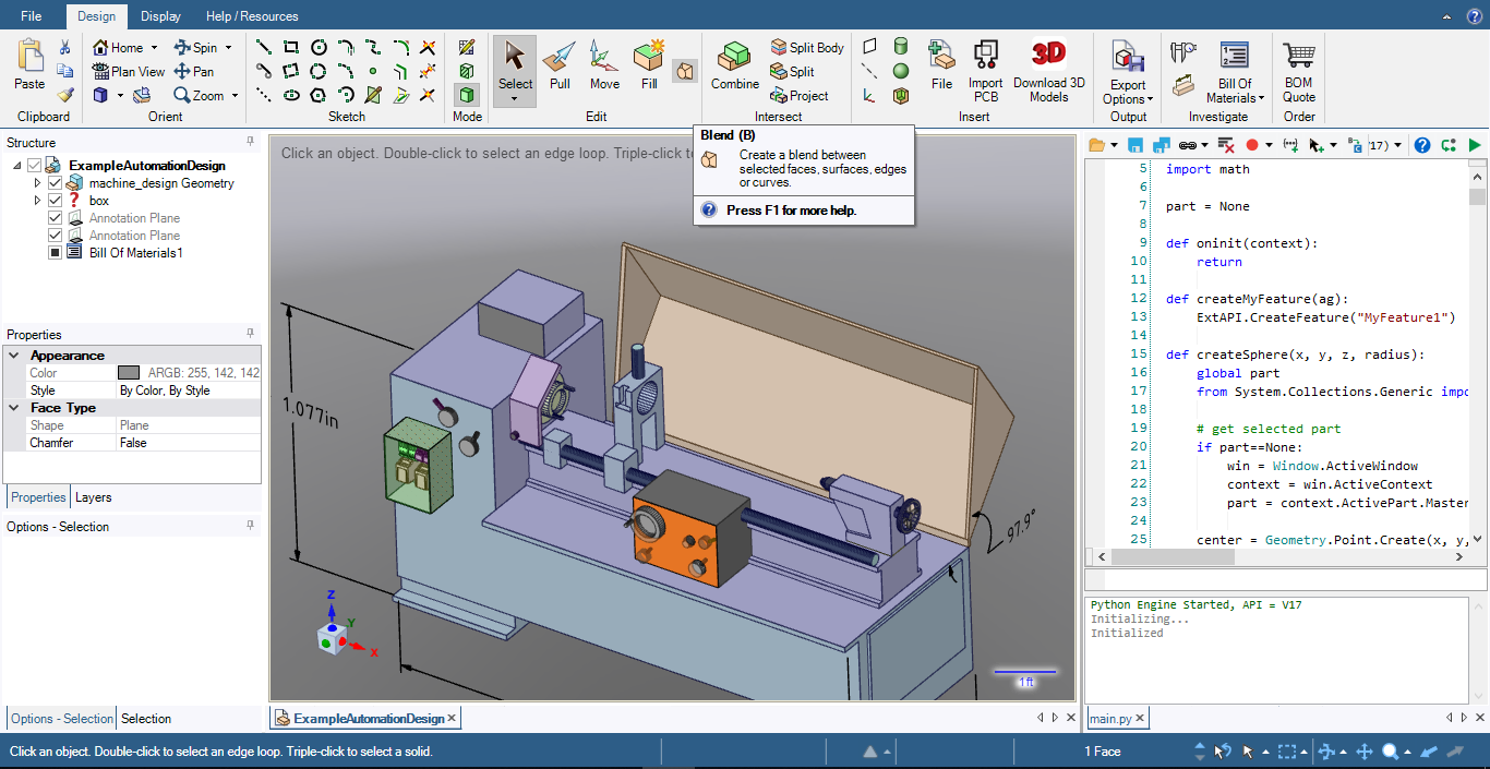

Просматриваю различные варианты, как альтернативу Fusion...
Сам эту прогу не инсталлировал ещё, сейчас на работе, просто смотрю в интернете, кто что советует в интернете. Русский присутствует.
DesignSpark Mechanical - это бесплатное программное обеспечение для твердотельного моделирования в 3D CAD ( компьютерное проектирование ) .
img2_elec20181.png (1566 просмотров) <a class='original' href='./download/file.php?id=186234&mode=view' target=_blank>Загрузить оригинал (225.65 КБ)</a>
https://en.m.wikipedia.org/wiki/DesignS ... 20printers.

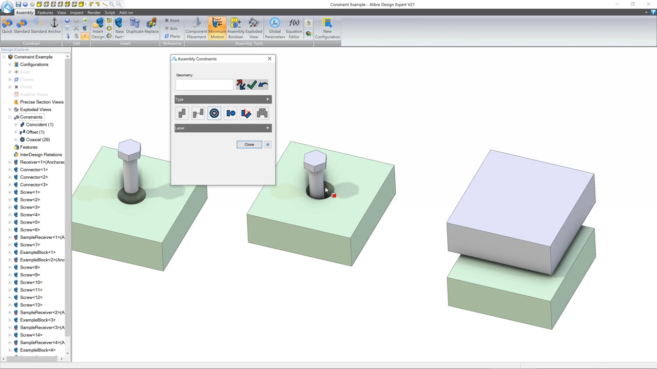

Hugo
Сообщения: 1171
Репутация: 303
Re: Fusion 360
Сообщение Hugo »
Не знаю сколько стоит..., кто-то на просторах интернета советовал.
848817060_1280x720.jpg (1560 просмотров) <a class='original' href='./download/file.php?id=186235&mode=view' target=_blank>Загрузить оригинал (71.06 КБ)</a>
https://www.alibre.com/version21/
