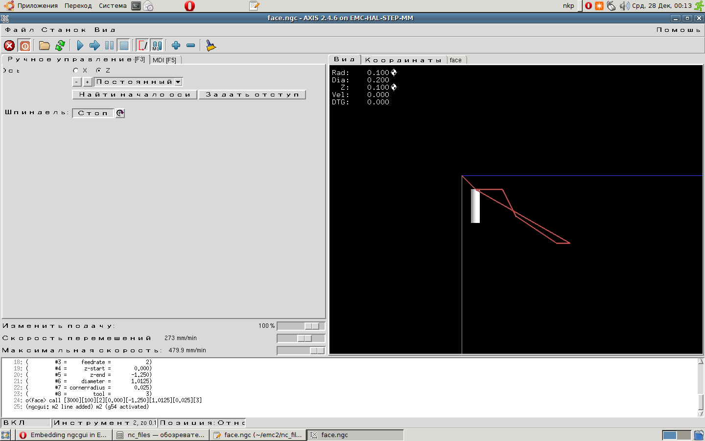

Re: Интерфейс ЕМС (новые элементы)
Добавлено: 28 дек 2011, 01:16
Обновился до 2.4.6
Screenshot-2.png (3155 просмотров) <a class='original' href='./download/file.php?id=3546&mode=view' target=_blank>Загрузить оригинал (55.7 КБ)</a>
Все работает -ошибка исчезла!
Добавлено: 28 дек 2011, 09:44
У тебя шрифты в EMC2 какие-то странные, растянутые очень...
Добавлено: 28 дек 2011, 13:19
Я вообще рад что хоть так работает!
Видеокарта радеон-10.04 не работает нормально, какие драйвера только не пытался прикрутить!
С этим компом железо не будет работать-он для обучения
Тест на нем просто ужас!!
Можно бы было поигр с биос ,но к станку есть другой комп - там все в порядке!
